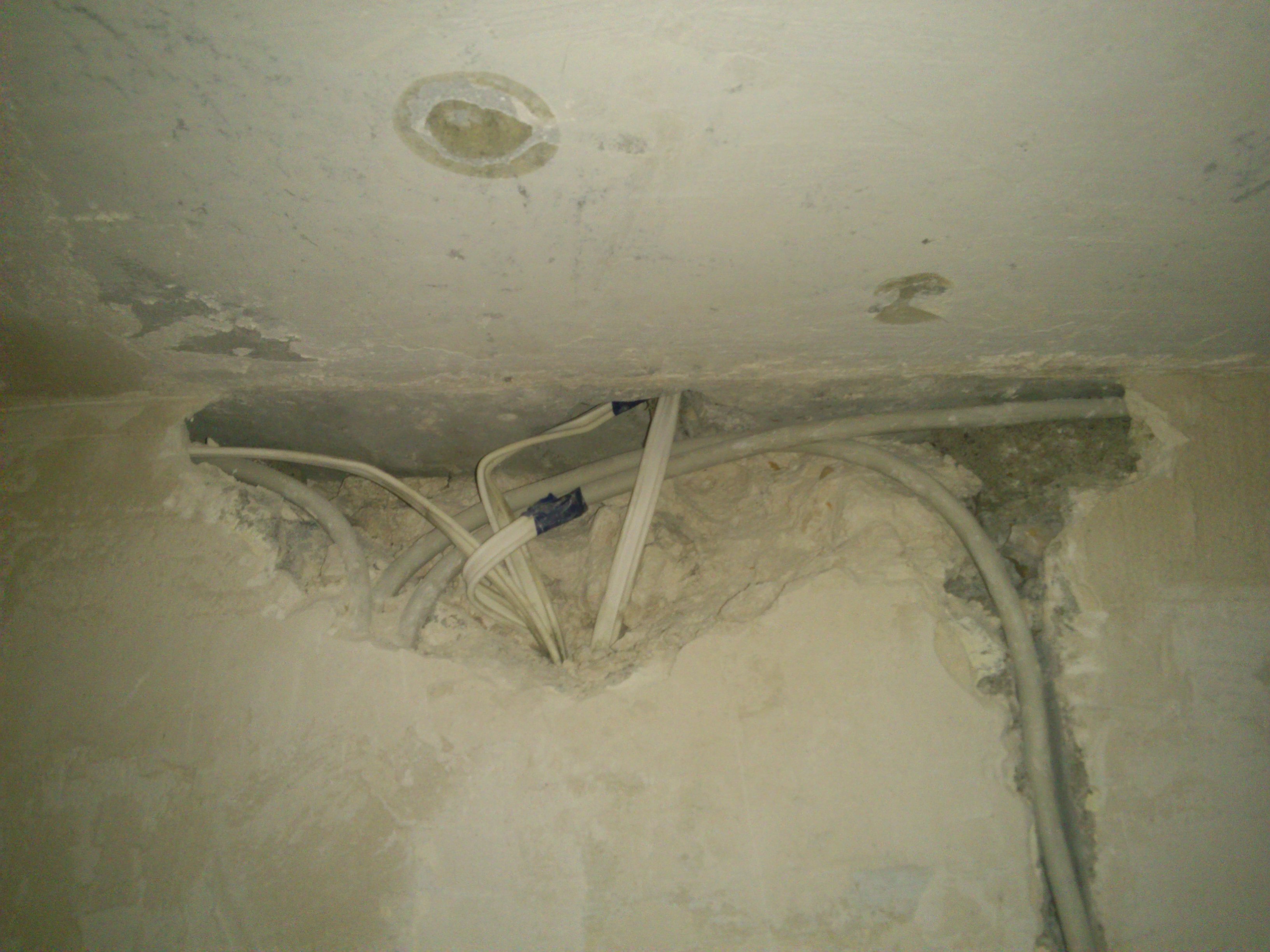

mpmaks90 написал: 2) --- долбить стену снаружи ванны под коробку, в коробку положить БП, из коробки кабель насквозь через стену в ванную комнату. Учитывая что эта хрень может выйти из строя, лучше содрать кусок обоев над коробкой, чем разбирать натяжной потолок (к примеру)
Решил сделать этот вариант. Тем более что там уже есть "ниша" со старыми проводами. Надо только ее раздолбать побольше.
Остается подобрать коробку под блок питания, чтобы она влезла в эту нишу и чтобы в коробку влез блок питания. Ведь он длинный зараза. А коробки квадратные или почти квадратные. Бывают ли длинные коробки?

es-domak, а нужна ли она вам коробка уменьшающая теплоотвод?

BV написал: а нужна ли она вам коробка уменьшающая теплоотвод?
Я тоже думал про то, что в коробке блок питания будет сильнее греться и хуже охлаждаться.
Но в этом месте не будет подвесного потолка, будет просто заштукатуренный потолок заклеенный обоями. Получается спрятать этот блок питания просто некуда. Оставлять его в открытом виде не хочется. Что тут можно придумать?
Может быть использовать какую-то металлическую коробку, чтобы металл отводил тепло от блока питания?

es-domak, коробку не надо, а крышку ниши - надо.
Как вариант - замаскировать нишу металлической вентрешеткой.

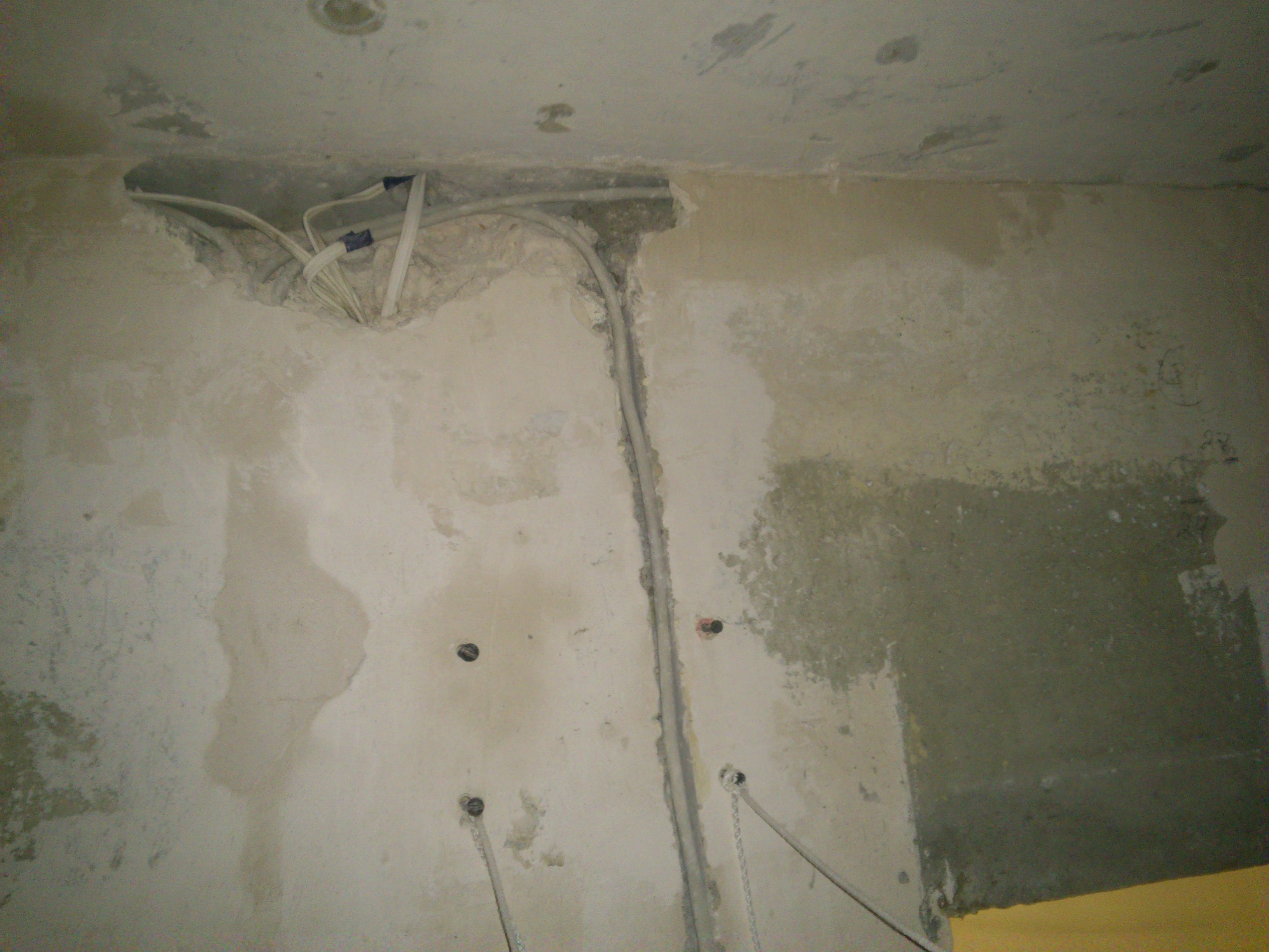

es-domak написал: Тем более что там уже есть "ниша" со старыми проводами. Надо только ее раздолбать побольше.
Вот именно в этом месте в случае чего в первую очередь и зальет. Прямо из той дырки в перекрытии, откуда идут провода.

bnmuyt, а что мешает сделать сливную трубку :) из этого отверстия в перекрытии, чтобы защититься от потопа? или просто замуровать отверстие гидроизоляцией?

bnmuyt написал: Вот именно в этом месте в случае чего в первую очередь и зальет. Прямо из той дырки в перекрытии, откуда идут провода.
Можно поставить влагозащищенную коробку. А кроме того, даже если и зальет, то это будет "вдали" от людей, которые в это время находятся в ванной комнате. Для них это будет безопасно, так как над головой лампочки 12В.
А вот если зальет над головой лампочки 220В! Вот подобной ситуации я и пытаюсь избежать.
