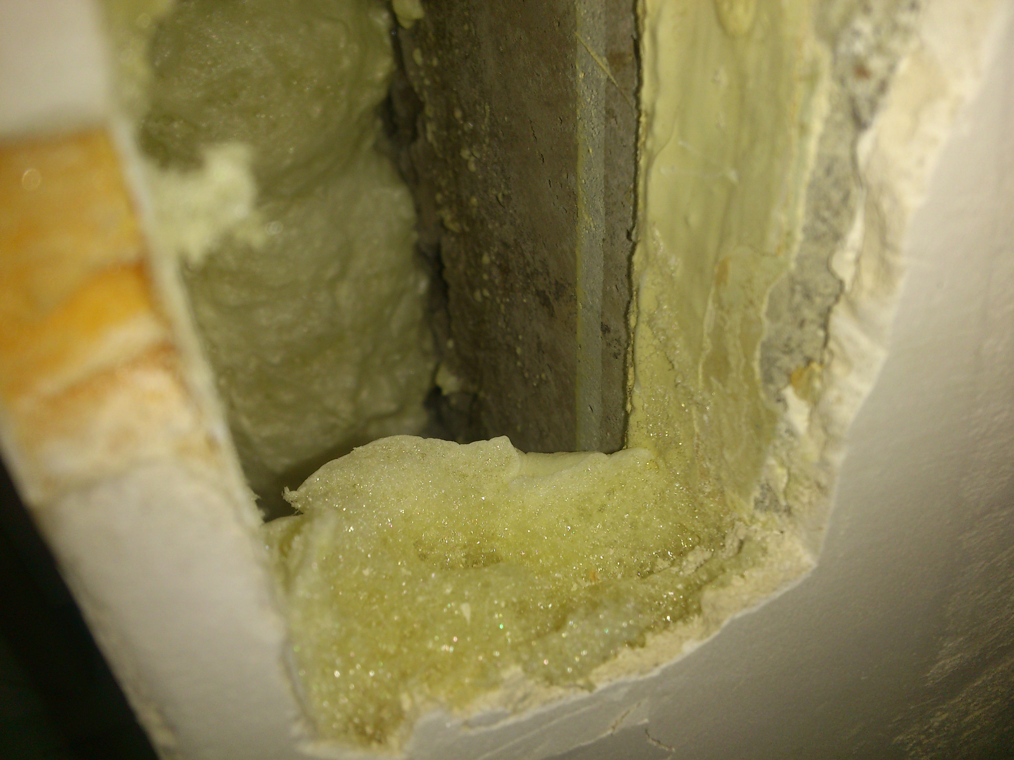

На балкон установлено окно + дверь уже очень давно. Досталась мне от предыдущих жильцов.

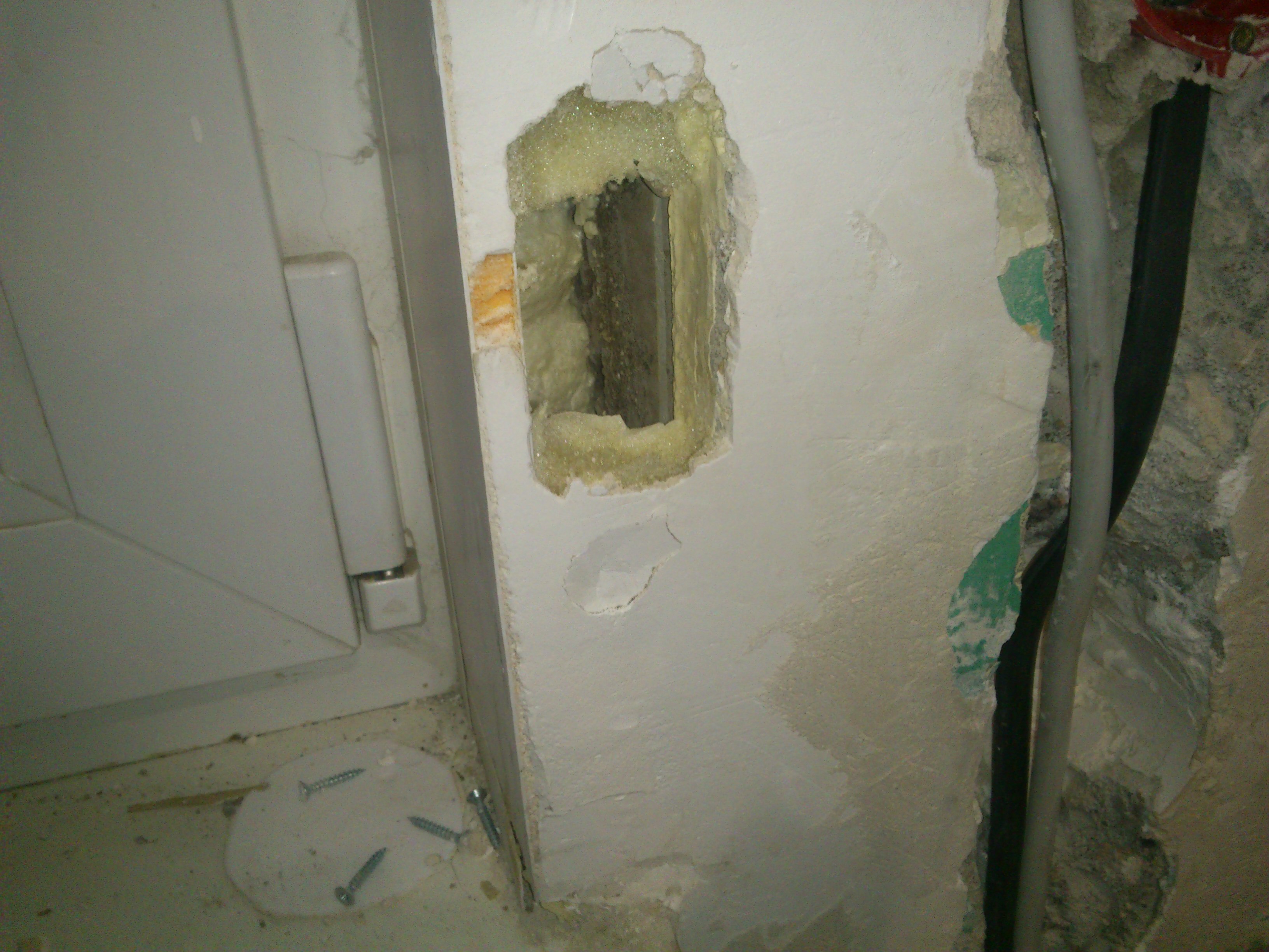

Недавно я случайно нажал пальцем на край стены около откоса и небольшим усилием продавил дыру. Расковырял чуток и там вот такая картина:
На фотке видно, что между "внутренним" и "наружным" слоями пены - пустота, а сверху на пене просто тонкий слой штукатурки.
Что делать с этим откосом? Выковырнуть верхний слой пены? Чем заделать пустоту? Все материалы есть в наличии: цементная штукатурка, гипсовая штукатурка (ротбанд), ремсостав, пена.
Как это лучше переделать? Посоветуйте пожалуйста.

Это типовой вариант устройства откосов. Сплошь пеной его не заполняют. Бывает утеплять ватой. Но ИМХО вата не лучший вариант. Особого смысла утеплять весь откос нет. Есть смысл утеплить поясок 10 15 см в дом от рамы.

newsolutions написал: Бывает утеплять ватой. Но ИМХО вата не лучший вариант.
Почему? А что будет лучше?
newsolutions написал: Есть смысл утеплить поясок 10 15 см в дом от рамы.
У меня весь откос 10 см если измерять от рамы.

там где пена на переднем плане фото - уложить полосу ЭППС, далее штукатурка и тд

BV написал: там где пена на переднем плане фото - уложить полосу ЭППС, далее штукатурка и тд
То есть переднюю пену выковырнуть и вместо нее вставить ЭППС? ЭППС вставлять на всю глубину проема? Пустоту не надо оставлять?
Сообщений: 138145
12.12.2019 в 09:43:34
лучше не оставлять полостей...

Заполните мягким наполнителем. Пеной можно, но очень аккуратно. В несколько заходов. Если сразу напените всю полость, велик шанс того, что откос выдавит при вторичном расширении пены. Сверху восстанавливайте как было, только слой штукатурки потолще, 2-3 см. Можно в штукатурку вмазать сетку. Можно сначала приклеить кусок гипсокартона и потом сверху его подровнять штукатуркой. Не такое критичное место, чтобы надрываться. Если было тепло, то дополнительные изоляции не нужны.

В общем понятно, спасибо.
А на чем сам откос держится? На этой пене?
Сообщений: 138145
12.12.2019 в 10:09:34
es-domak, Если вклеите кусок ЭППС на тонкие слои пены - то не выдавит и будет держаться. Перед пеной - увлажнить пшикалкой

Просто интересно понять на чем сейчас держится откос. Если я выковырну всю переднюю пену, откос не отвалится?

es-domak написал: Просто интересно понять на чем сейчас держится откос. Если я выковырну всю переднюю пену, откос не отвалится?
es-domak, Откос держится на пене. Если всю пены выковырять. То откос отойдет от стены. И его надо будет заново выставлять. Если весь глубина откоса всего 10 см. Можете пропенить сплошь. Пеной с низким расширением. Типа Титан Лоу Экспеншен. Если ширина шва большая (больше 60-70 мм) то можно проложить по середине пенопласт полосками. Как уже сказали выше. ЭППС или пенопласт без разницы. Никакой нагрузки нет.
