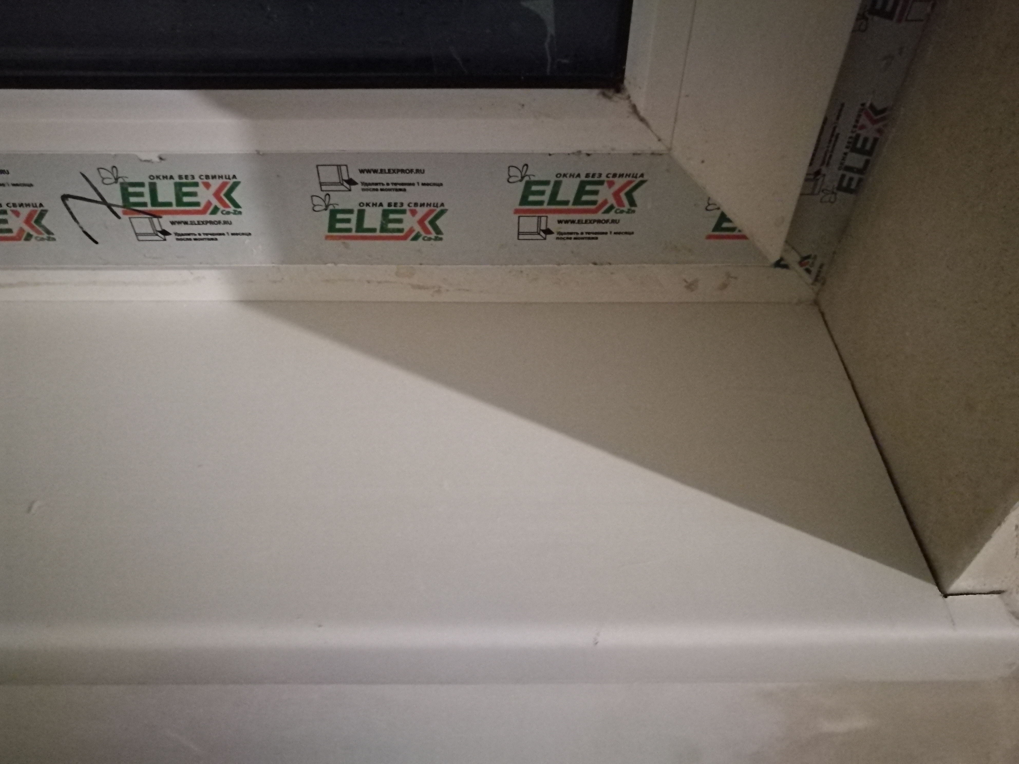

Привет всем! У меня два вопроса на самом деле.

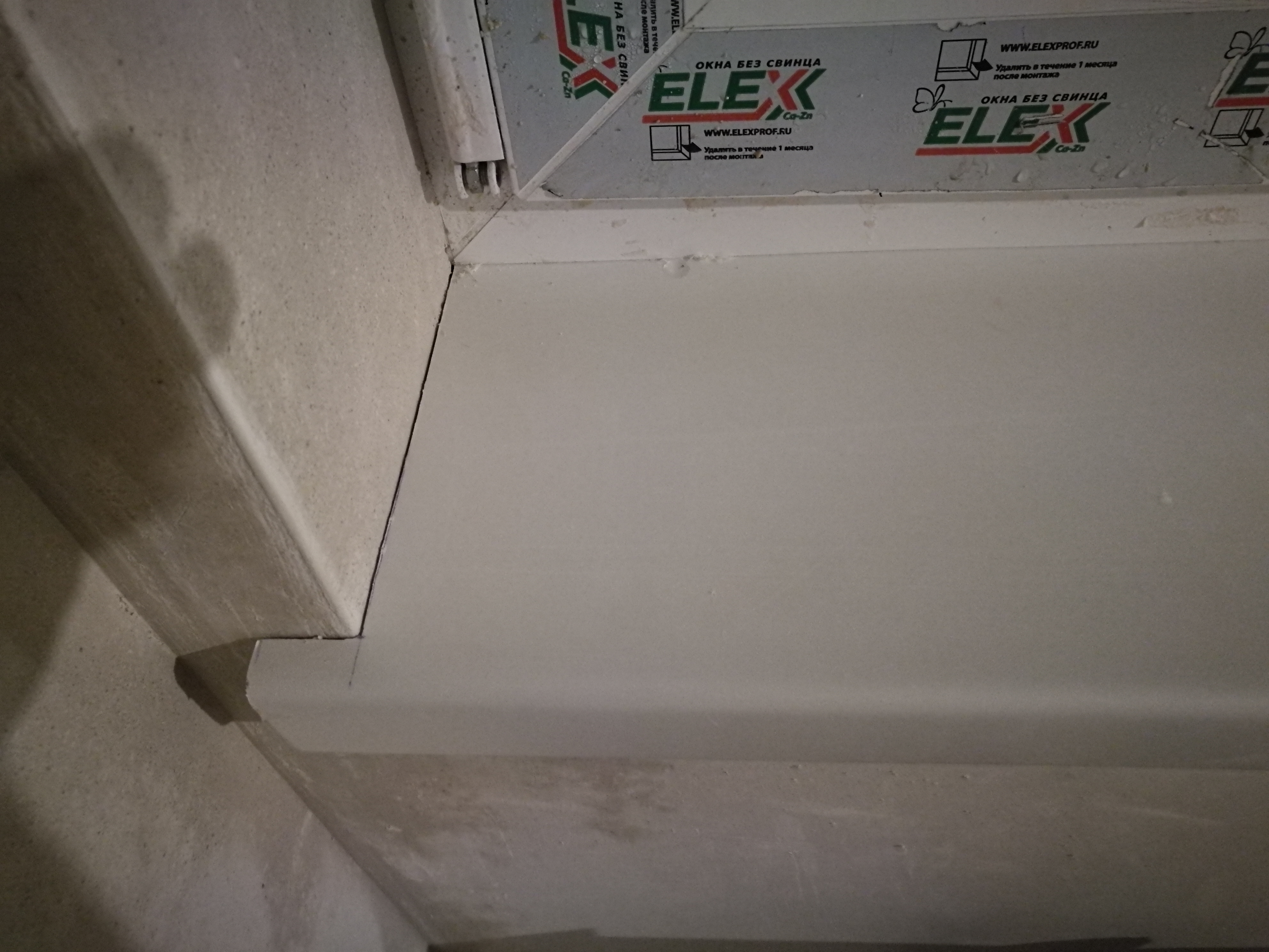

  1. Откосы немного кривые и после установки подоконника есть щели. Как их заделать? Зашпаклевать? Или переделывать? См. фото.
  1. Заглушка у нас в Леруа только одного размера (для ПВХ 600 ммм). Но она чуть больше получается. И не очень смотрится. Но раз в Леруа заглушка одна, значит она по идее должна подходить на большинство подоконников?

ionovmax, Ну вообще то подоконник заводится в откос, хотя бы на пару сантиметров, потом заделка откоса. Ну раз так поставили заделайте силиконом белым.

Если не переделывать подоконник, то штукатуркой или шпаклевкой нарастить несколько миллиметров для всей плоскости. Вижу, что стены не шпаклеваны, так что еще увеличение слоя будет. Швы сами скроются.
Но надо было борозды сделать перед установкой, как в откосах, так и в стенках.

Силикон, но не красиво, придумать какой-нибудь молдинг, раньше уплотнители были для подобных щелей.

VladM, им не так легко работать не имея опыта. Может случится замена подоконника на новый. Здесь лучше силакриловый герметик

Какой фирмы подоконник? Силикон используйте Квилоса синтесил мультиюзо. Он удобен при нанесении и удалении излишек.

В отличии от силикона растворяет ПВХ и шов не разгладишь. Если есть опыт - не сложно.
Yustas16 написал: Силикон используйте Квилоса синтесил мультиюзо.
он как раз и есть силакриловый
