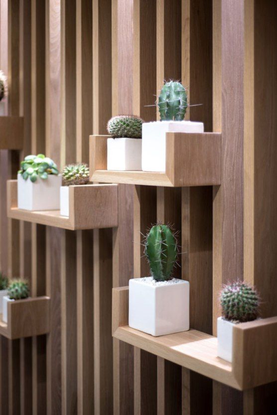

Добрый вечер!
Подскажите пожалуйста, как прикрепить полки к перегородкам из реек точно также, как на фото ? Чтобы все аккуратно выглядело.

ultraxrace, на сайте МДМ-комплект ищите "навесы" подходящие для вашей конструкции. Или идете в Мерлен, Оби или другое место, где продают мебельную фурнитуру.
Или намертво приклеиваете на ПВА с шипами.

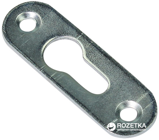

17.12.2019 в 17:43:35
На рейки саморезы, на полки это:

17.12.2019 в 18:41:05
Куски шпильки, в рейки вкрутить внатяг, в полки засверлиться сзади по диаметру (не насквозь). Чуть разогнуть шпильки перед монтажом полок, чтобы не дрыгались.
