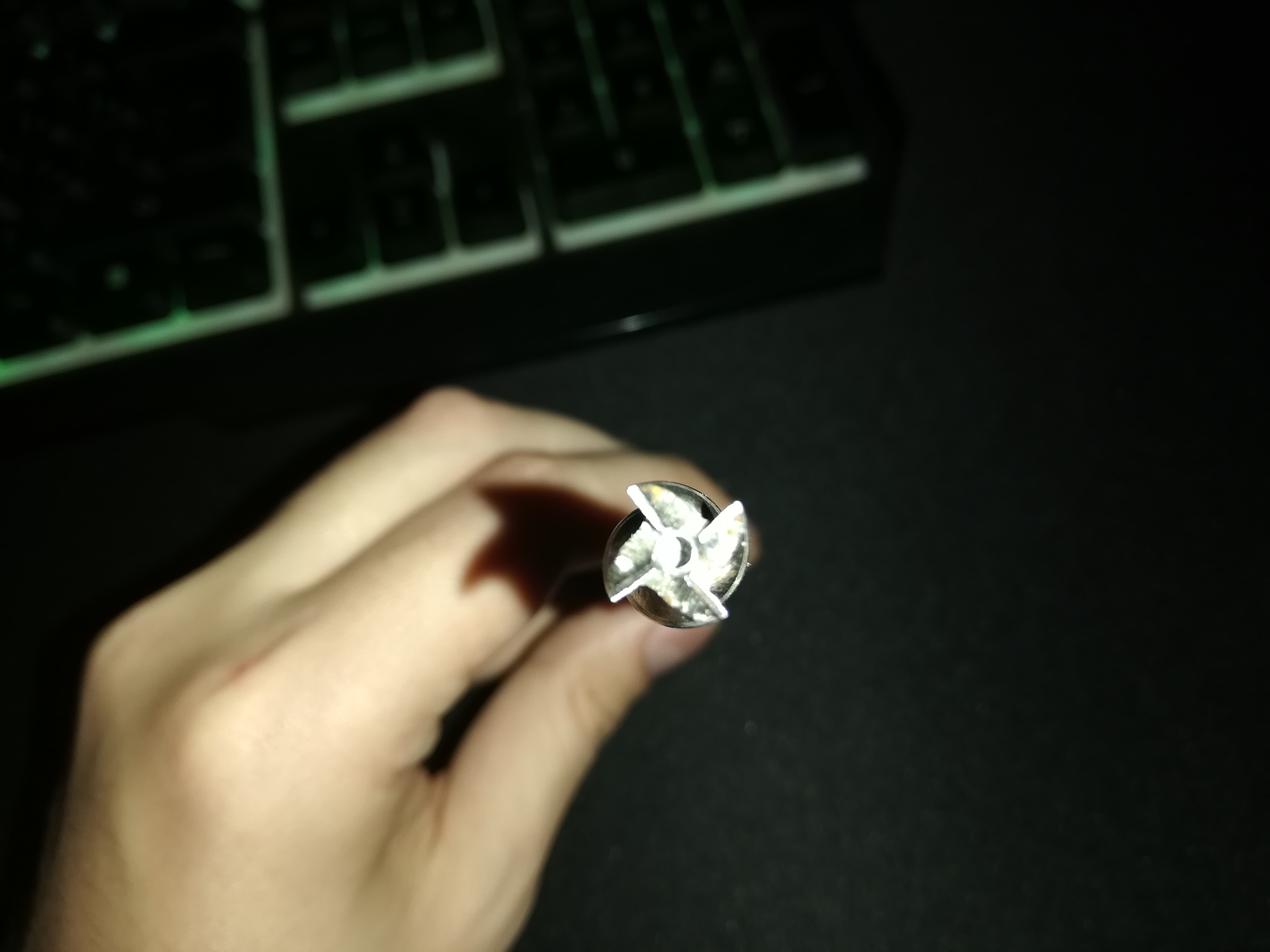

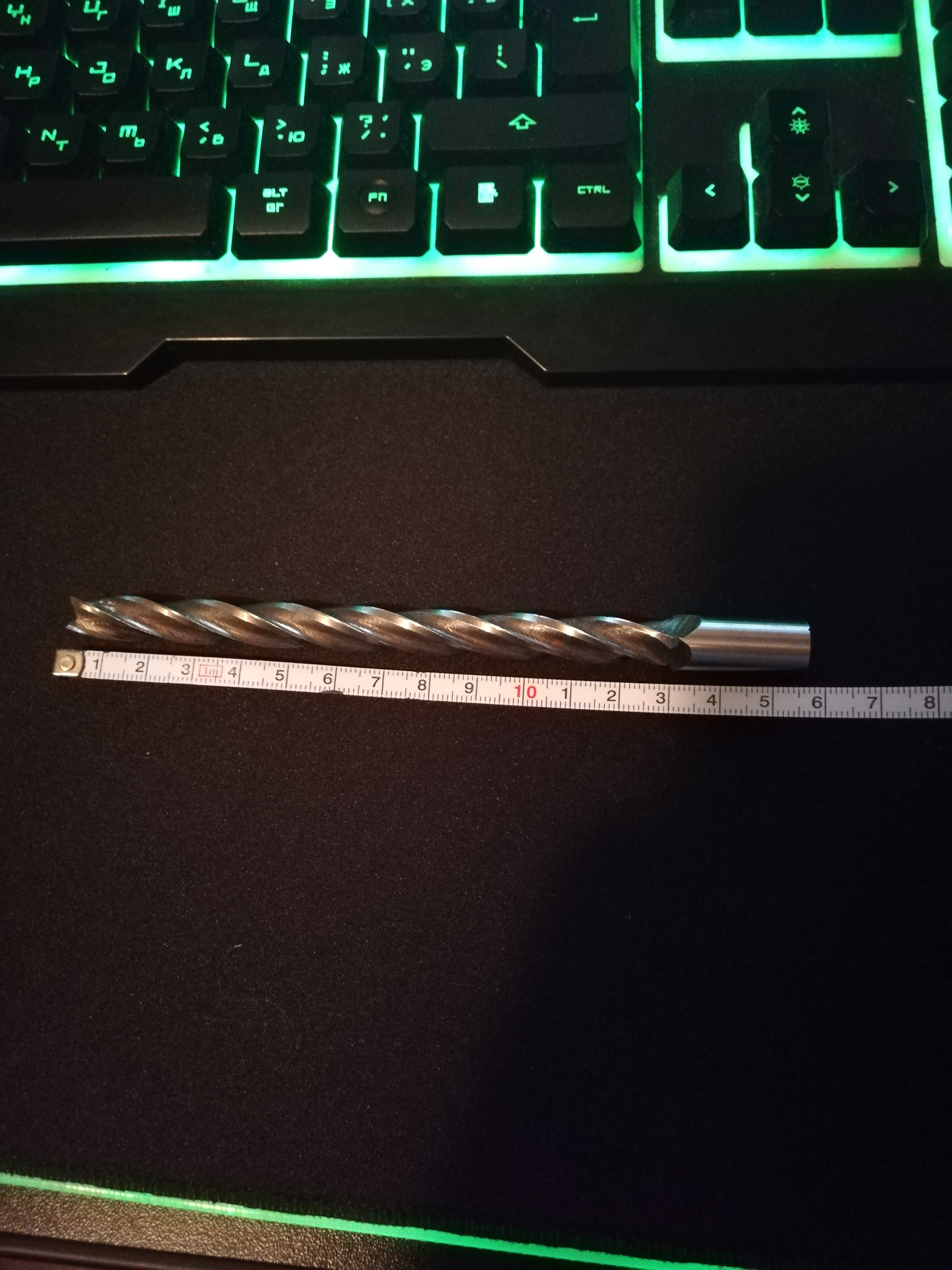

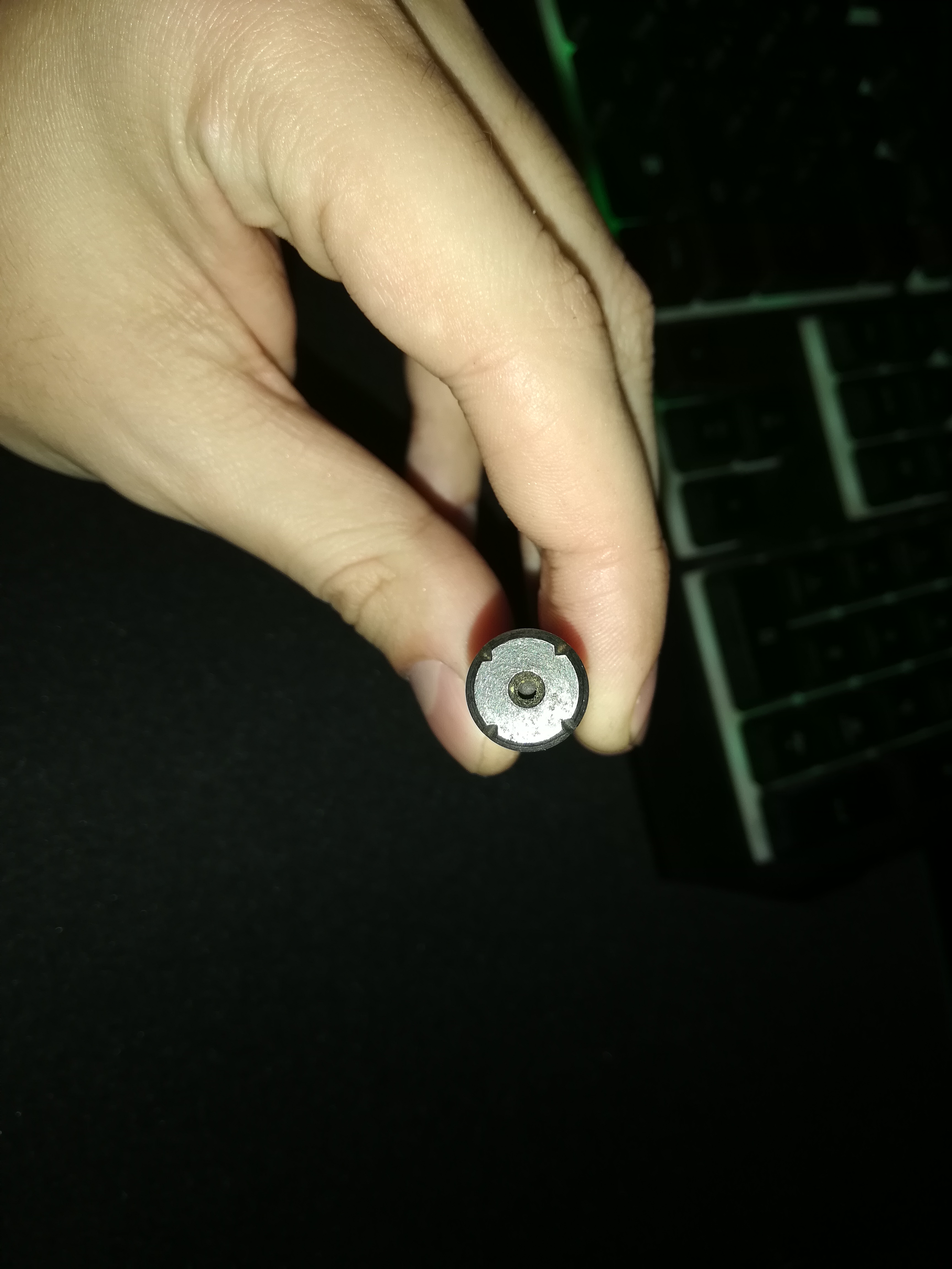

Доброго времени суток) Подскажите пожалуйста что это за фреза на фото или может быть это сверло ? Диаметр хвостовика 12мм. режущей части 10мм.
Регистрация: 13.03.2006
Сообщений: 28328
18.12.2019 в 22:28:05
Фреза концевая с цилиндрическим хвостовиком. По исполнению, похоже на внутризаводское изготовление под конкретную работу.
Mistigris
Mistigris
Регистрация: 21.12.2013
Сообщений: 2347
18.12.2019 в 22:54:29
Den_di1995 написал: может быть это сверло ?
Не сверло, у сверла РК под другим углом, хотя формально сверла попадают под классификацию некоторых фрез.
Alex___dr написал: Фреза концевая с цилиндрическим хвостовиком
добавлю что пазовая, либо для выравнивания определенного участка. Точнее по фоткам сложно определить.
