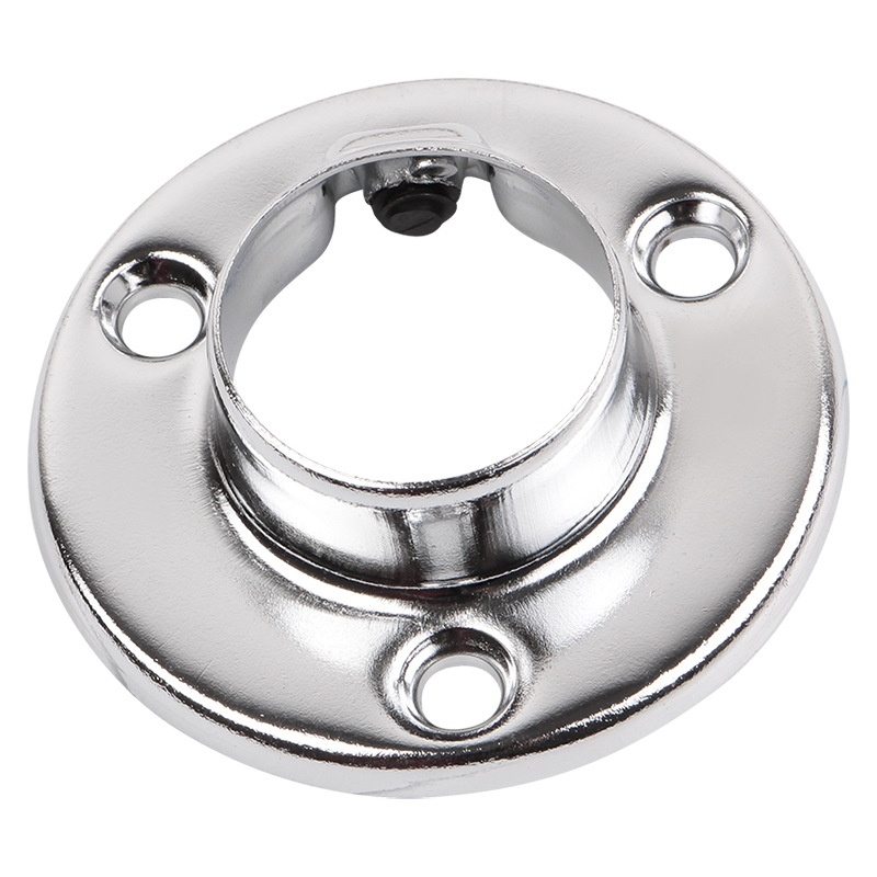

Имеется железная труба 25мм/0.6мм и вот такие фланцы При попытке закрутить болт на фланце труба проминается и фиксируется криво под углом. В интернете иструкций не нашел. Может надо сначала фланцы с обоих сторон прикрутить к чему то а потом затягивать болты?

user5657678 написал: При попытке закрутить болт на фланце труба проминается и фиксируется криво под углом.
Лично я всегда делаю так: выбрасываю этот болт и вместо него закручиваю саморез. Тонкостенную трубу можно пробить сразу. Толстостенную порой приходится засверливать. В итоге - жесткое надежное крепление, без сминания и перекоса.
Может взять фланец с высоким стаканом?

strider1978, Может біть маляркой перед закручиванием зафиксировать...
