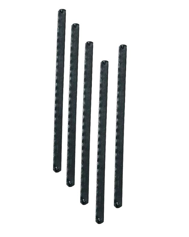

Цена :1 руб 70 коп - только поэтому не выкинул , не хватает запчастей крепления пилки с обоих сторон .

Все у вас там есть. Просто пилка должна быть с пупырками с разных сторон.

Nemez, "не хватает запчастей крепления пилки с обЕих сторон"? У меня такая же валялась не один десяток лет - только у моей модели переднее крепление полотна натяжное (полотно можно повернуть на 90 град.), и оба от потери были примотаны синей изолентой. После поломки наборного комплекта из 3-х полотен вставлял в неё обломки 300-миллиметровых, выдавив у гаражного автогенщика кернером крепёжные лунки рядом с беззубым краем и закруглив концы на цеховом наждаке. А для установки современных буржуйских 150-мм полотен (со штифтиками) требуется сделать пропилы под них поперёк заводских: в вашей "клюшке" - по оси стержня, в натяжном пальце - с наклоном к гайке, чтобы при натяжении полотна штифт не выскочил. Загнутые концы полотен (брак ТО) отжигаются в сборе со штифтиками (я делал на газовой плите) и выправляются пассатижами, но лучше - клещами.

russtex, кончатся полотна с пупырками - читайте про мой апгрейд захватов выше.

Спасибо ) Еще целый пакет, дедушка жены был запасливым, жаль, не успели свидеться )
И, кстати, вот : https://shop.stanleyrussia.com/ruchnoy-instrument/pily-i-nozhovki/nabor-iz-5-ti-poloten-junior-dlya-nozhovki-po-metallu-150-mm-stanley-3-15-905.html
Вроде, они самые.
