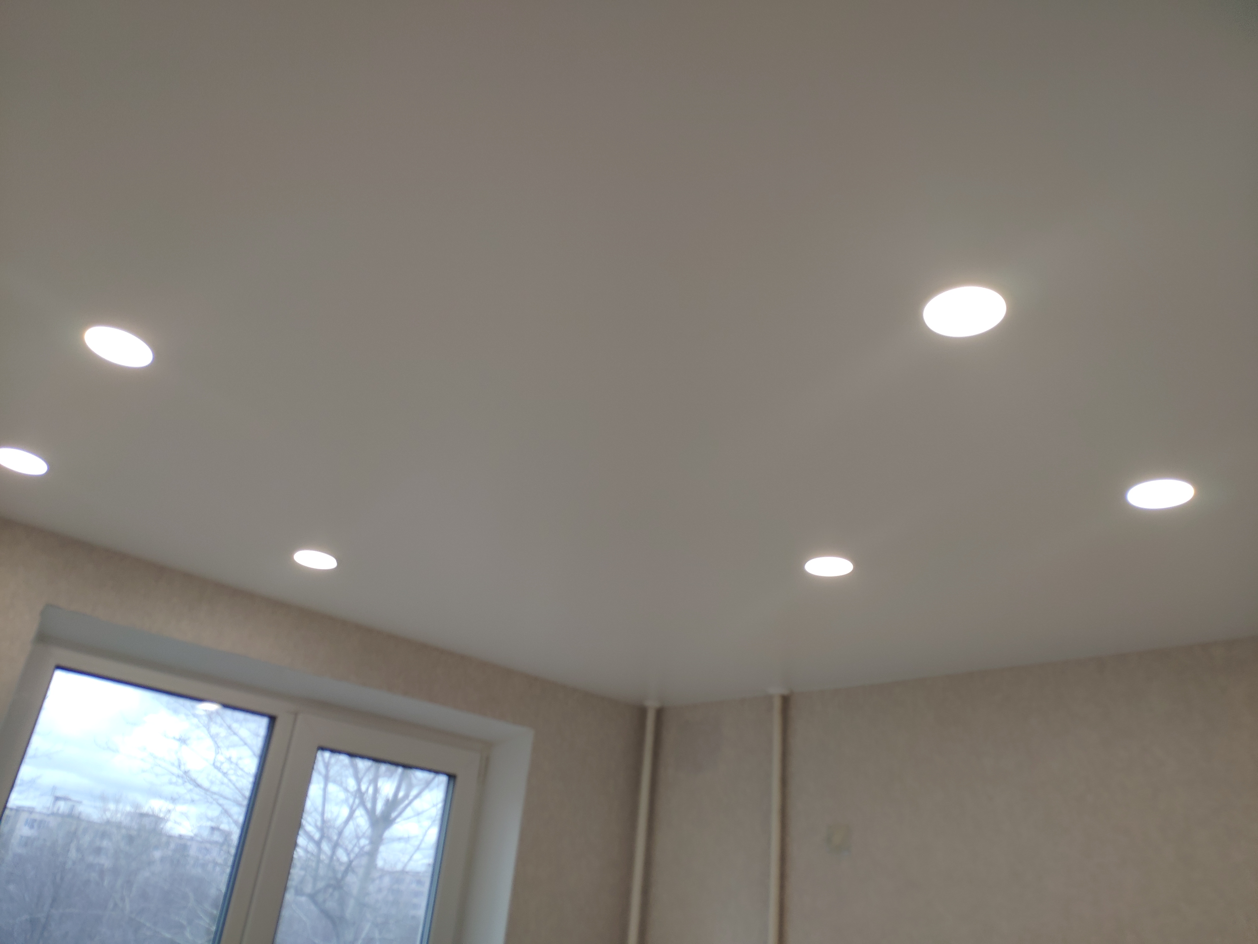

BV,
ссылка Вот такие стены с обоями(самой розетки фото нет, ну спрятана она в стене и торчит подрозеткник. Стена кстати тонкая 5 см(с туалетом рядом ). Провод ВВПНГ в стене к розетке. Не хочется обои трогать новые...

Просверлите на линии существующей розетки гнездо под подрозетник в нужном месте.
Похоже Вам трудно представить, что кроме того варианта, который у Вас - существует некоторое количество других с нюансами.

bender737 написал: есть обои
Обои разрезаются, разводятся в стороны, всё штробиться и замазывается, обои клеятся обратно. К тому же обои ведь всё равно будет за шкафами и фартуком.
