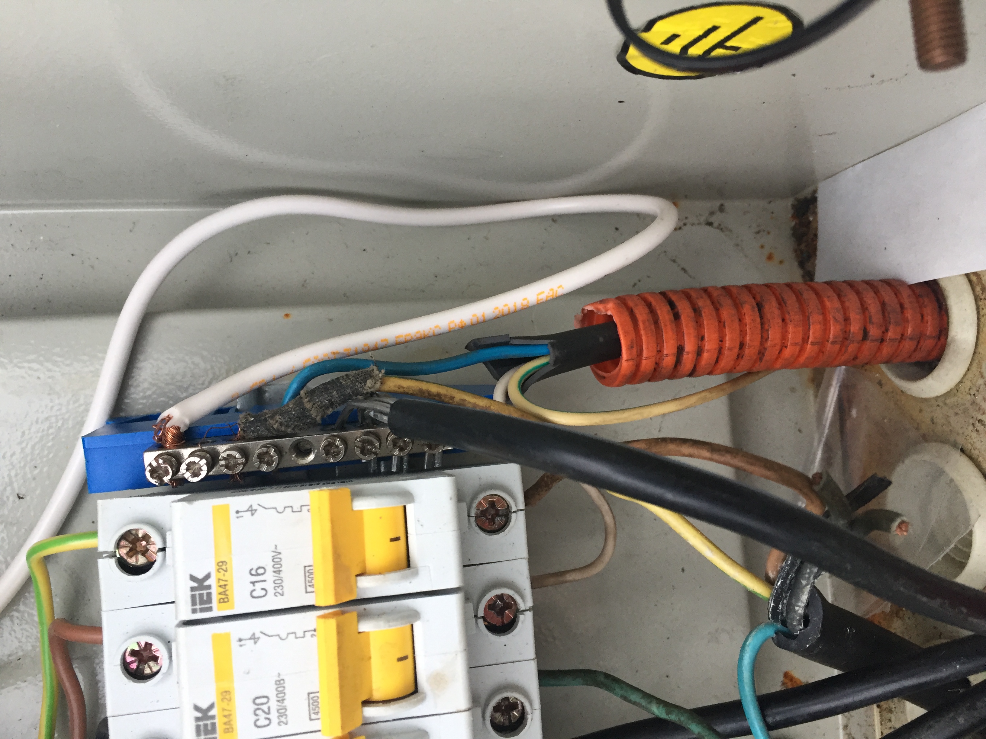

ebf написал:
jacob8880 написал: Вообщем начинался много чего.
Читайте про ТТ ,вам поможет
ebf, Судя по дохлой магистрали , именно так .
Да, ни фига.

jacob8880, Магистраль у вас , судя по всему голая воздушка (ВЛ) , а ответвление на ваш шкаф выполнено СИПом ,и вероятно обыкновенными прокалываюшими зажимами, что есть не совсем правильно .
Читайте здесь, чуть ниже . https://domikelectrica.ru/prokalyvayushhie-zazhimy-dlya-provoda-sip/ Впрочем читайте все подряд , ведь ваши проблемы могут начинаться именно с подключения к магистрали . Это тот этап на который вы можете как то влиять своими индивидуальными усилиями .

jacob8880, Если всерьез , сделайте пожалуйста ещё один четкий снимок крупным планом, нулевой шинки со всеми подключениями к ней, в уличном шкафу .

dokar написал: jacob8880, Если всерьез , сделайте пожалуйста ещё один четкий снимок крупным планом, нулевой шинки со всеми подключениями к ней, в уличном шкафу .
dokar, Хорошо, сейчас по сугробам пробегусь и скину

28.12.2019 в 13:44:13
dokar, Вот

jacob8880 написал:
dokar, Вот
jacob8880, Спасибо , по первому снимку показалось, что в шину заведены всего пара проволочек СИПа , остальные обрезаны . Ан нет , все семеро под винтами.
Надо дальше копать . СИП в дом введен без наращиваний ? Особенно это касается чердака , если таковой имеется. СИП вообще не должен вводиться в дом , по противопожарным соображениям . На фасаде обычно выполняется переход на медь.

dokar, Прочитал тоже про переход, это пока оставлю на потом. Но он без наращиваний.

dokar, Еще вот что заметил, отключил автоматы перебором в одной комнате, провод отходит один, а в распредкоробку этой команаты приходит другой, неужели скрутки где-то в стене, это будет печально
