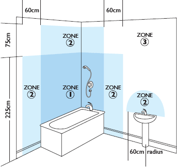

Делаю ремонт в "голой" новостройке (странный термин "ремонт", на самом деле, там, где ломаться ещё нечему). Уже две бригады сантехников отговорили от водяного полотенцесушителя в пользу электрического. По замыслу, полотенцесушитель должен быть расположен на стене, в 20 см. от раковины со смесителем. Понятно, что он находится в зоне 2, которая составляет, по разным данным, 60 см. от края раковины, либо 60 см. от смесителя на этой раковине (прошу подтвердить или опровергнуть эти тезисы). Хочу поставить полотенцесушитель в этом месте с учетом подключения к скрытой проводке, с противоположной от раковины стороны, т.е., место подключения будет удалено от края раковины на те самые 60 см. (при ширине полотенчика 40 см.). Но сам полотенчик, при этом, будет заходить в зону 2. Даже, можно сказать, полностью размещаться в ней. Вопрос, укладывается ли такая схема в требования ПУЭ?

Grobina, что за зоны?
Rumato
Rumato
Регистрация: 20.04.2011
Щелково
Сообщений: 9044
28.12.2019 в 23:44:11
60 см от зоны брызг. Зона брызг, это край раковины.

Rumato, как это зона 2 в нескольких местах и на разных стенах? Эта схема понятна лишь автору

Сообщений: 140062
29.12.2019 в 00:28:51
Rumato написал: 60 см от зоны брызг.
у ВАС на рисунке написано "60см - radius" и показано откуда...

Grobina написал: Понятно, что он находится в зоне 2, которая составляет, по разным данным, 60 см. от края раковины, либо 60 см. от смесителя на этой раковине (прошу подтвердить или опровергнуть эти тезисы).
У раковины нет и никогда не было зонирования,не читайте чушь :yu:
