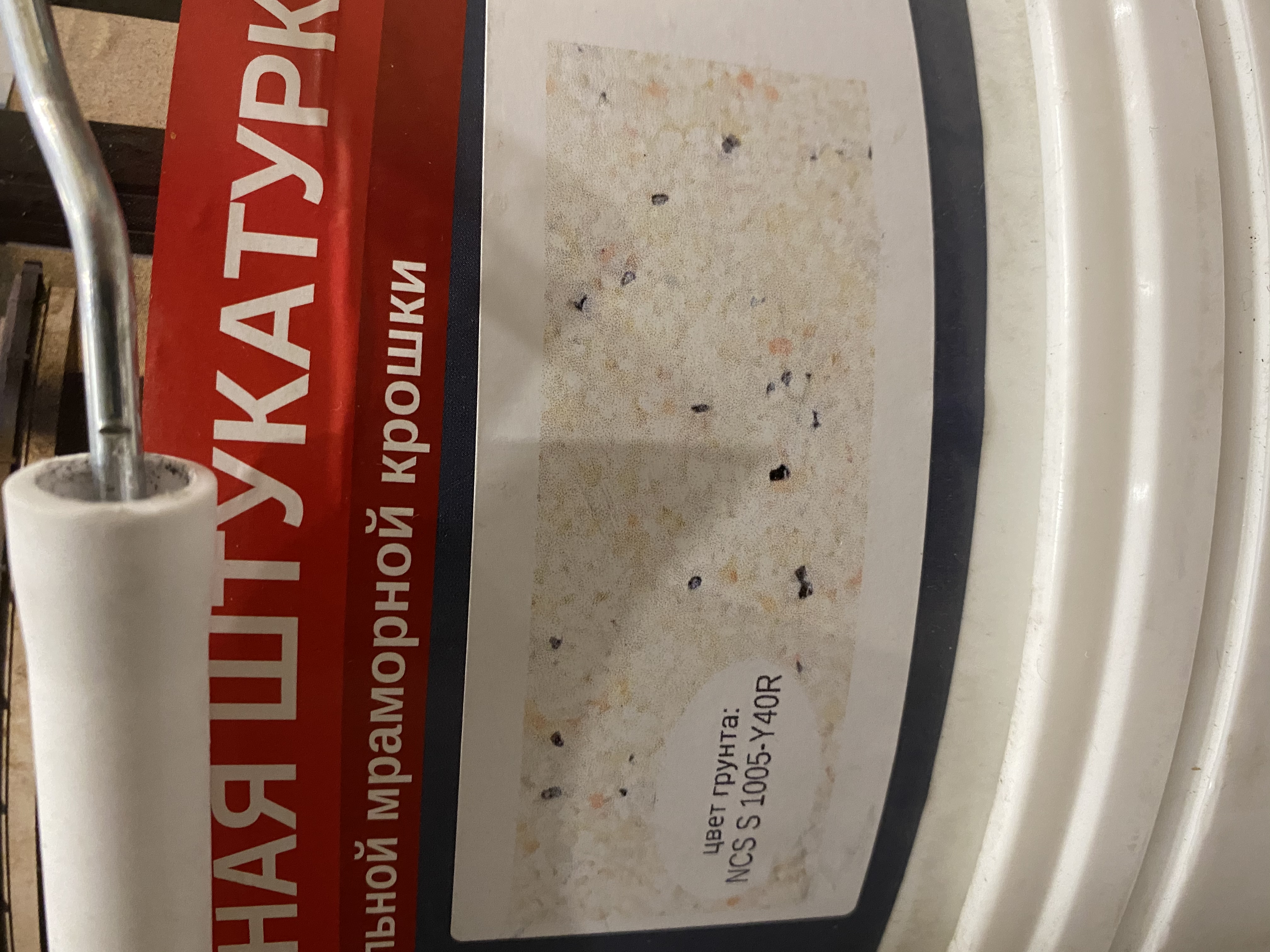

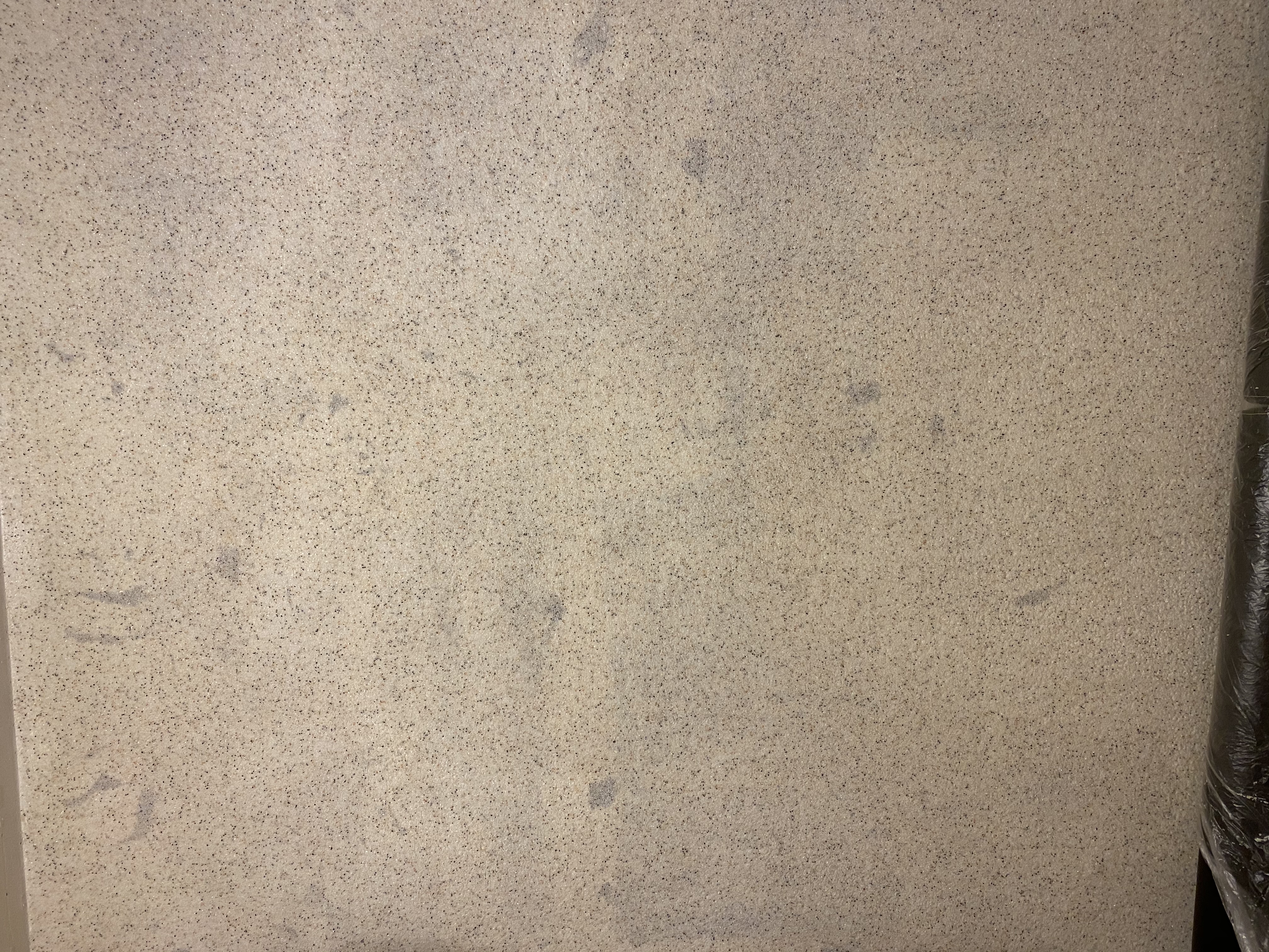

Купили с супругом мраморную штукатурку Bayramix magnolia white на стены кухни, 15 кВ м. Прогрутновали кварцевым грунтом Леруа мерлен СТМ идеально ровную белую стену, через сутки проступили чёрные пятна, проводов, железа в стене нет. Нанесли, смешав по инструкции с водой гладилкой толщиной 1,5 крошки. Кошмар как ужасно выглядит. Позвонила в компанию, ответил молодой человек, сказал что он продавец магазина севера и не владеет информацией по продукту, который продаёт. Кухня испорчена, расход гораздо больше чем указан на упаковке,Посоветуйте, пожалуйста, как исправить

Ольга323232, Байромикс скорее для офисов... чтобы стены с этим "наждаком" не обтирали. Первый раз с ней сталкивался больше двадцати лет назад. Особого восторга не вызвала. Уже и забыл про нее...
Поверхность под Байромикс надо готовить тщательно - в тон (ибо просвечивает эта штукатурка). Посмотрите, что в инструкции сказано. Видимо в этом ваша ошибка. И грунтовки там конкретные указаны. Возможно, не размешали саму штукатурку тщательно...
Теперь только "выкрасить и выбросить". Счищать или закрасить в тон (загрунтовать) и новый слой нанести.
