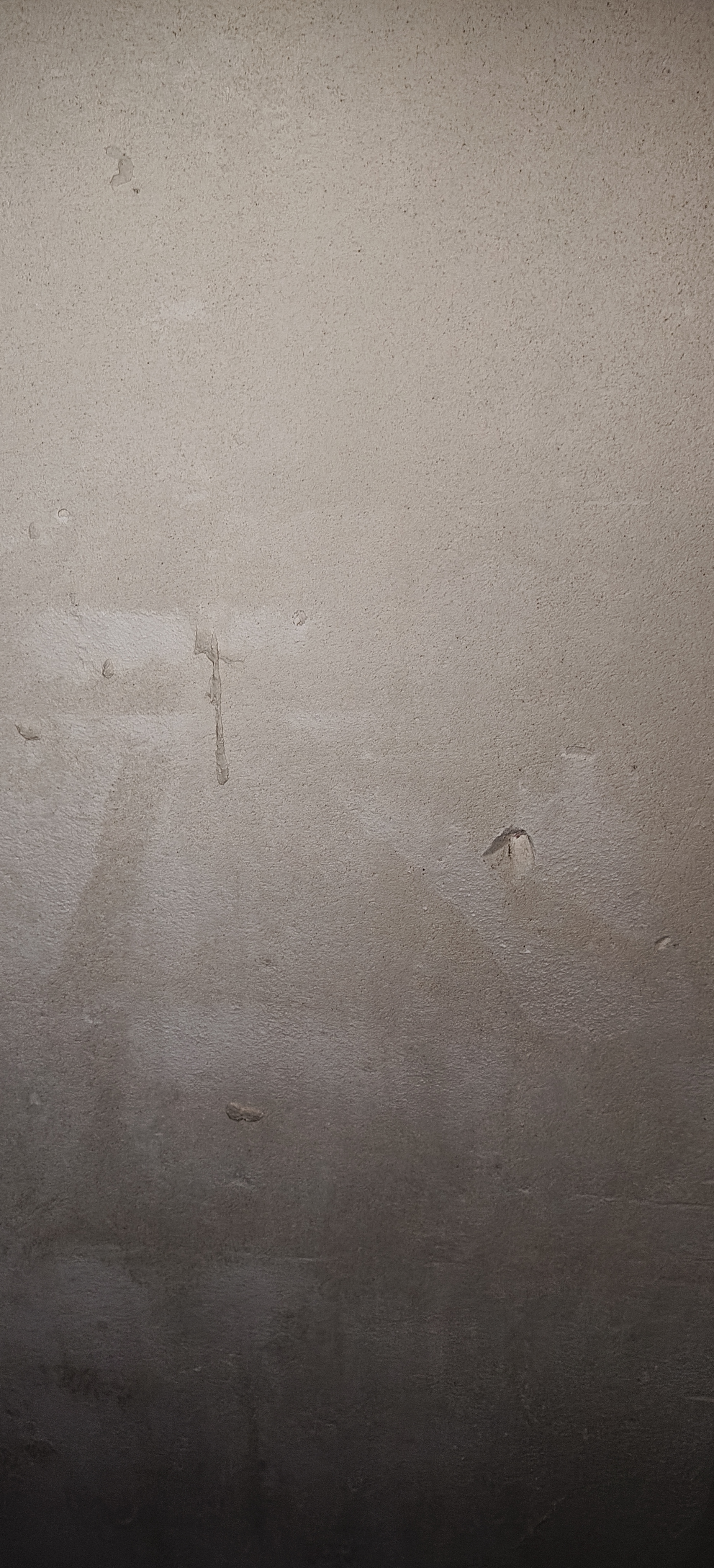

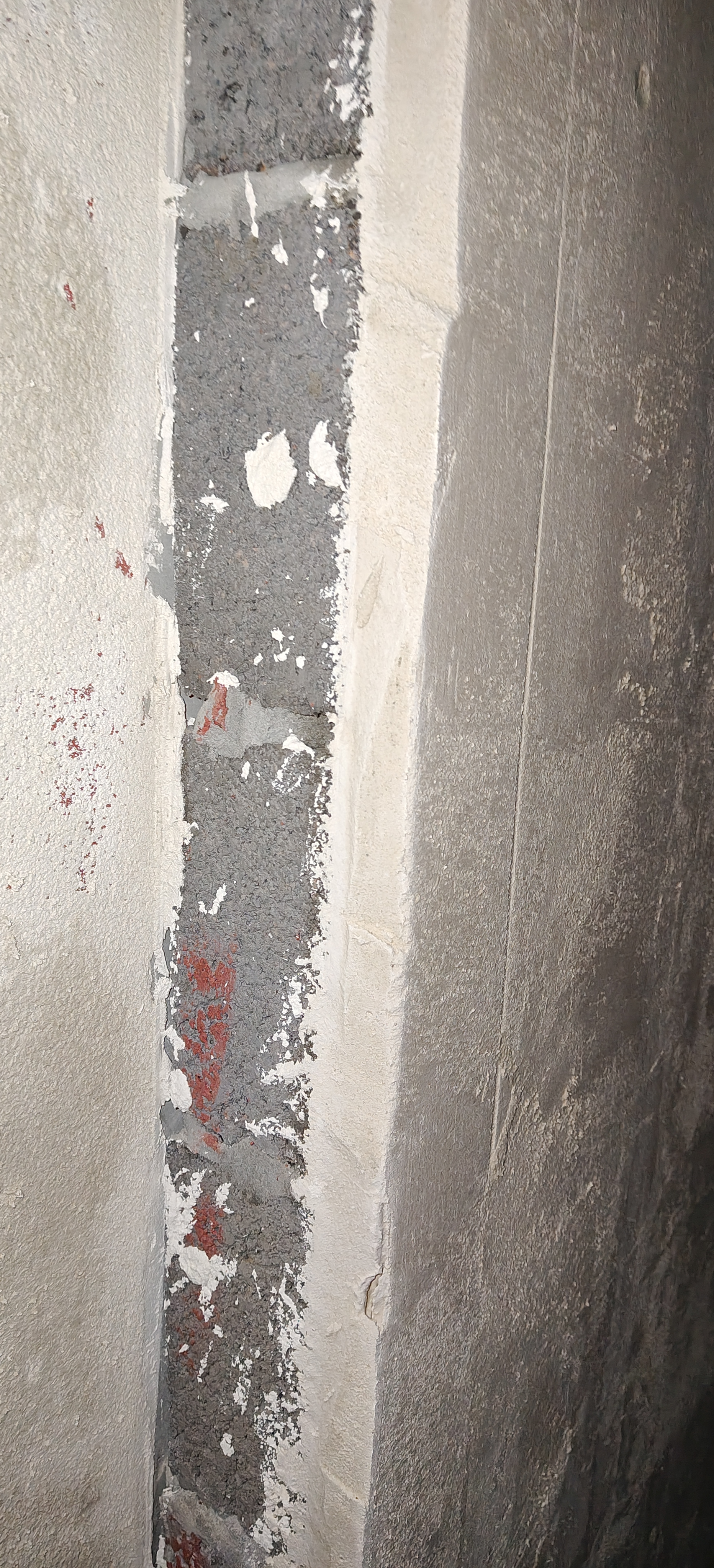

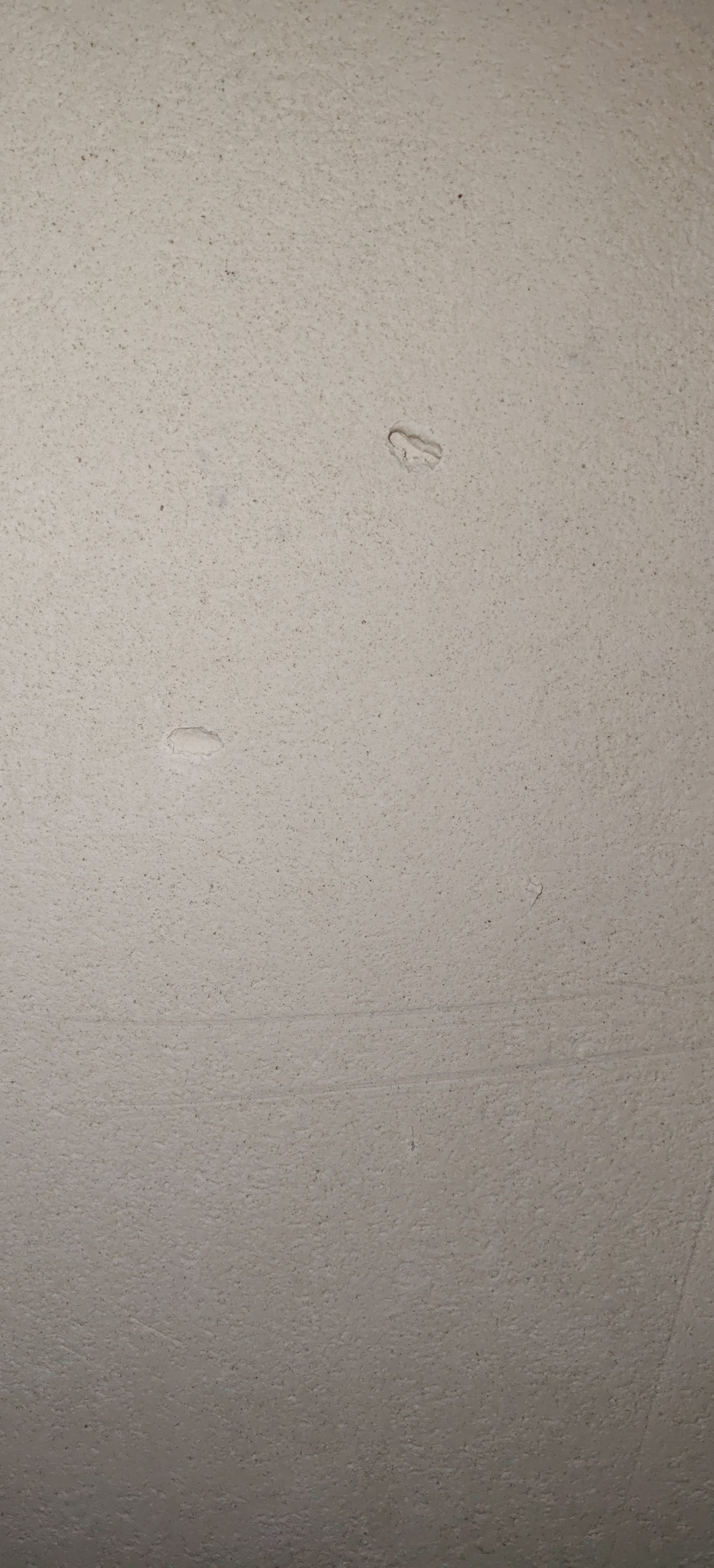

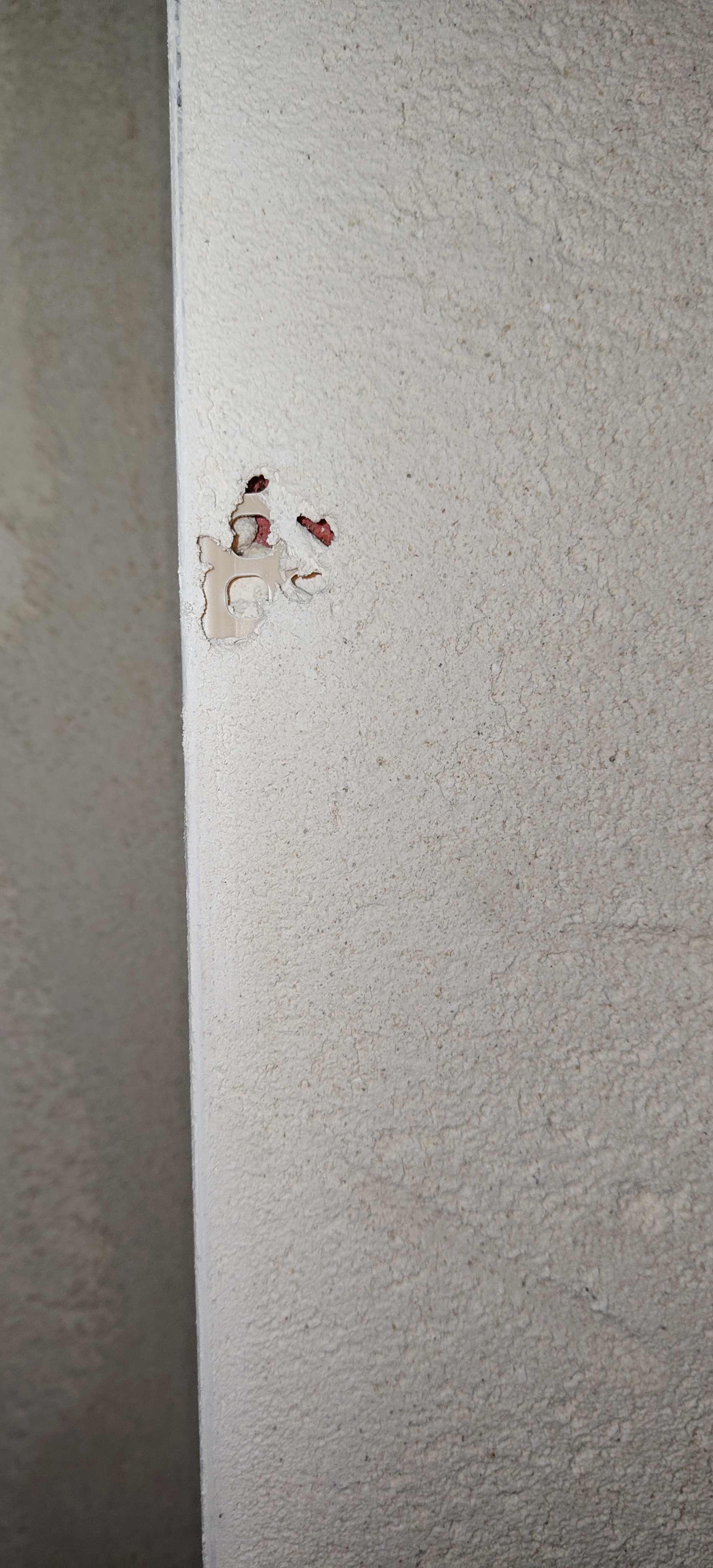

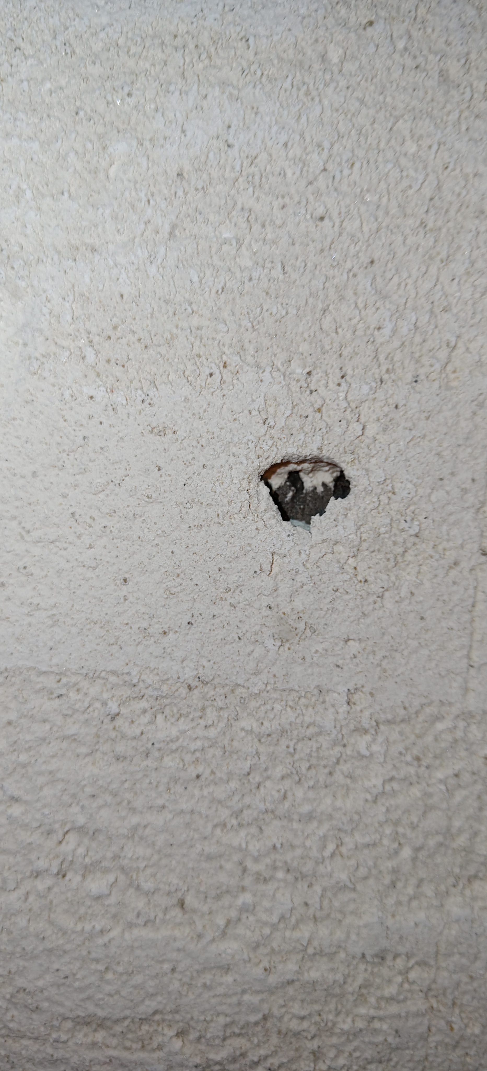

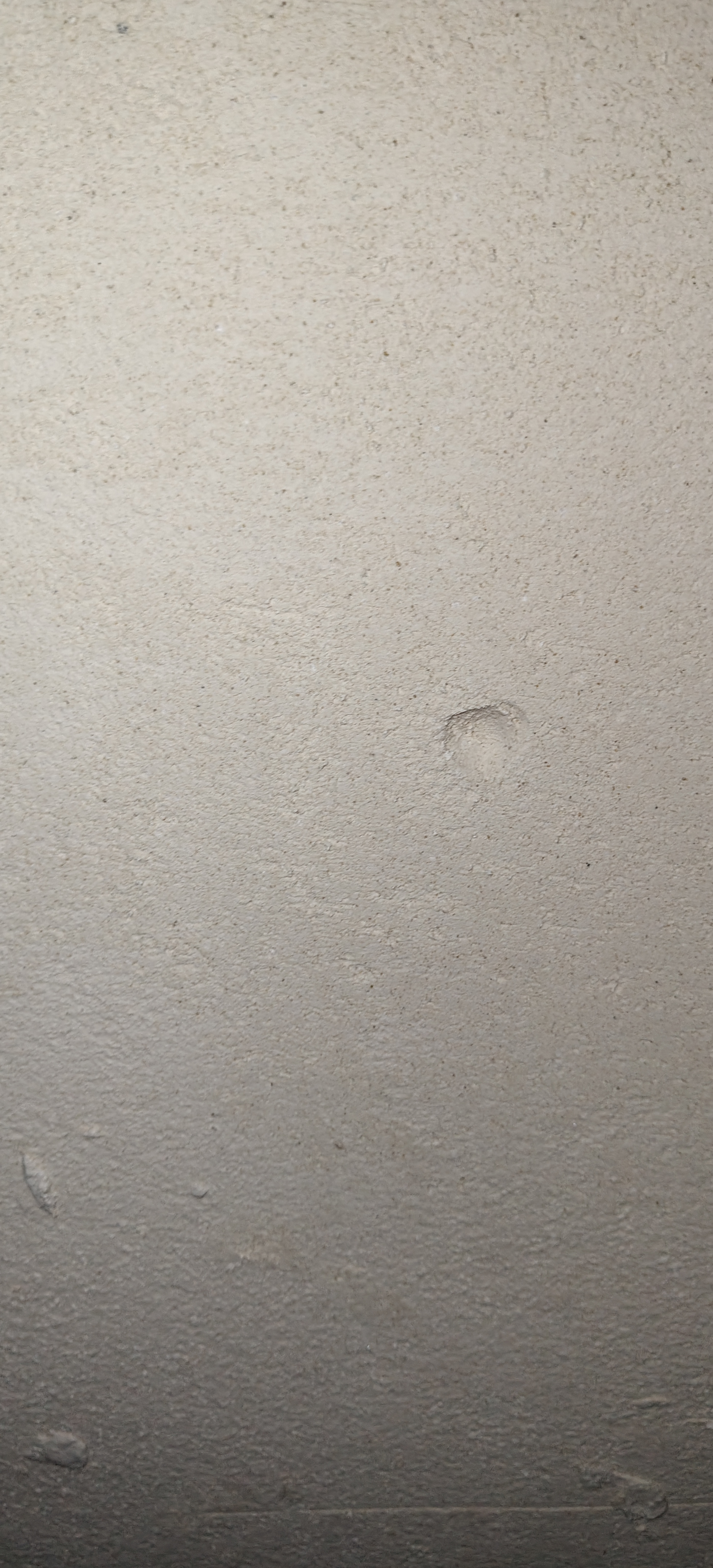

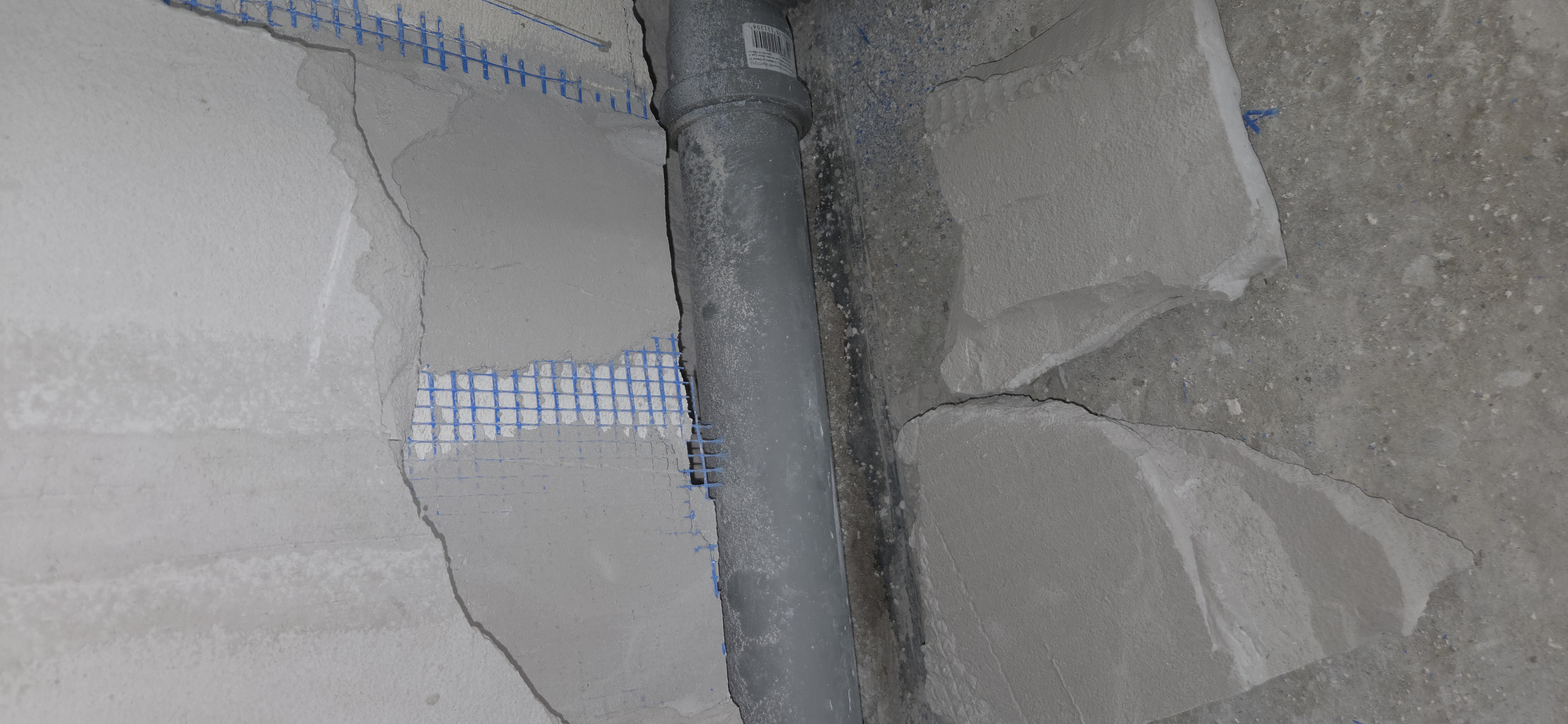

Ситуация: договорились с прорабом по штукатурке Цена была норм.По СНиП не обсуждали.Из моих требований было: - по лазеру с соблюдением вертикали - с маяками - углы 90 в указанных местах Прораб ещё не сдает работу, но я забежала вечером среди недели и увидела несколько моментов: - ямки (один раз даже дыру) - наплывы и прочее - дверные откосы и местами стыки не заштукатурены Все не осмотрела, но уже понятно, в целом.Фото прилагаю.Вертикаль и плоскость ещё не проверяла, попробую в выходной.Я не могу сходу понять, что из этого явный дефект, а что устраняется потом (и кем?) Должны ли штукатурить откосы дверей? По окнам договаривались отдельно по деньгам, а тут даже не обсуждали.Ямки, казалось бы, надо требовать заделать.Чую прораб начнет наезжать, что это не высококачественная и что "шпатлевкой доделаем" Может я конечно ещё рано готовлюсь к разборкам, ведь ещё не звали на приемку.Но, видя пофигизм прораба в целом, хочется понять, что явно заявляется как дефект, кто и когда должен править, если СНиП не обсуждался.Ещё вопросы:
  1. У меня ощущение, что он пригнал каких-то джашматов. Рабочих я не видела Как мне проверить, что они вытащили маяки? Я визуально это не различаю, нет опыта
  2. Какое отклонение допустимо для обычной штукатурки? Для СНиП я так понимаю 2-3 мм А для обычной?
  3. Что будет явным браком и требовать исправления?

BV,  Уклон я отвесом померю исходя из СНиП для улучшенной штукатурки. Да и с правилом, полагаю, справлюсь и найду мм в документах. Но, читая СНиП, я не отличу "дутики" от обычных сколов. Потому что я сходу не могу понять...вот есть углубление в шкутарке как на фото. Штукатур замажет штукатуркой после моего указания. Все будет ок или нет? СНиП это прикольно, но это не делает меня экспертом по "раковинам" и прочим дефектам. Дефекты я и так вижу. Мне надо понять их критичность, чтобы потом не было, что люди сверху шпаклевочкой пригладили и все. А через пару месяцев все отваливаться начнет. Вот уголок не домазали - можно сверху выровнить и все? Вот локальные ямки - там можно доровнять штукатуркой или это надо кусок штукатурки расчищать и переделывать? Если ямка была до бетона (есть на 1 фото) то это уже признак будущего отслоения штукатурки (или не признак? спокойно замажут и все)? Грубо говоря, я не могу сходу понять степень критичности дефекта с позиции переделок и оценить предлагаемые решения по доделке. и СНиП мне тут вряд ли поможет, т.к. я в технологии не понимаю. Я могу прийти через пару дней прийти на объект, понять что все замазано и выровнено. Станет ли это для меня успокоением что все поправили или люди тупо спрятали будущие проблемы? Я даже не знаю можно ли через 3 дня простукивать на предмет пустот или еще рано Потому и приложила фото
з.ы. "фонариком и косым светом искать дефекты проще и быстрее." - там и без фонарика дыры вон видны и ямки. мне надо понять насколько критично для устранения и какова верная технология "Я говорю ВСЕГДА, что углы 90 нужны: - кухня и другая встроенная мебель. (иногда и не встроенная) - где ванна - им это было указано. буду потом мерить

master.msk, угол 89 или 91 смертельно для ванны и кухонного гарнтирура а не там где диван и отдельно стоящий шкаф Кто-то может по фото подсказать насколько стремные дефекты что я наблюдаю? или это из серии "подойти и заставить замазать штукатуркой" или "сбить наждачкой" и все?

АленкаСамара написал 01.10.2026 в 16:57
У вас говно, а не штукатурка, если всё это засохло. Любой нанесённый слой предполагает внешне полноценное гладкое без ям и каверн покрытие, готовое под внешнюю отделку. Каждый последующий слой только добавляет ценности стены, но никак не влияет на её эксплуатационные качества. Для гипсовой штукатурки достаточно подрезки с последующим глянцеванием, для цементной - это также подрезка и набрызг с перетиркой.

АленкаСамара, 89 или 91 получится и так, даже, если будут делать 90. А если не будут 90, будет совсем плохо. Двери, с разной ширины откосами. Трапецевидные прихожая, коридор, где будет особо видно. Вы не сможет ни одного размера выдержать, отклонения от прямого угла невозможно отобразить в проекте. Все размеры надо будет проходить вручную. Например, вам надо симметрично расположить светильники в потолке и не понятно, откуда брать начало измерений. Вы, на этапе штукатурки, экономите копейки, но теряете в качестве, скорости и стоимости в последующих работах. По поводу ям, отклонений от плоскости не нужно переживать, они исправляются базовым слоем шпаклевки. В отличие от геометрии или нарушений технологий штукатурки. 1000047407
