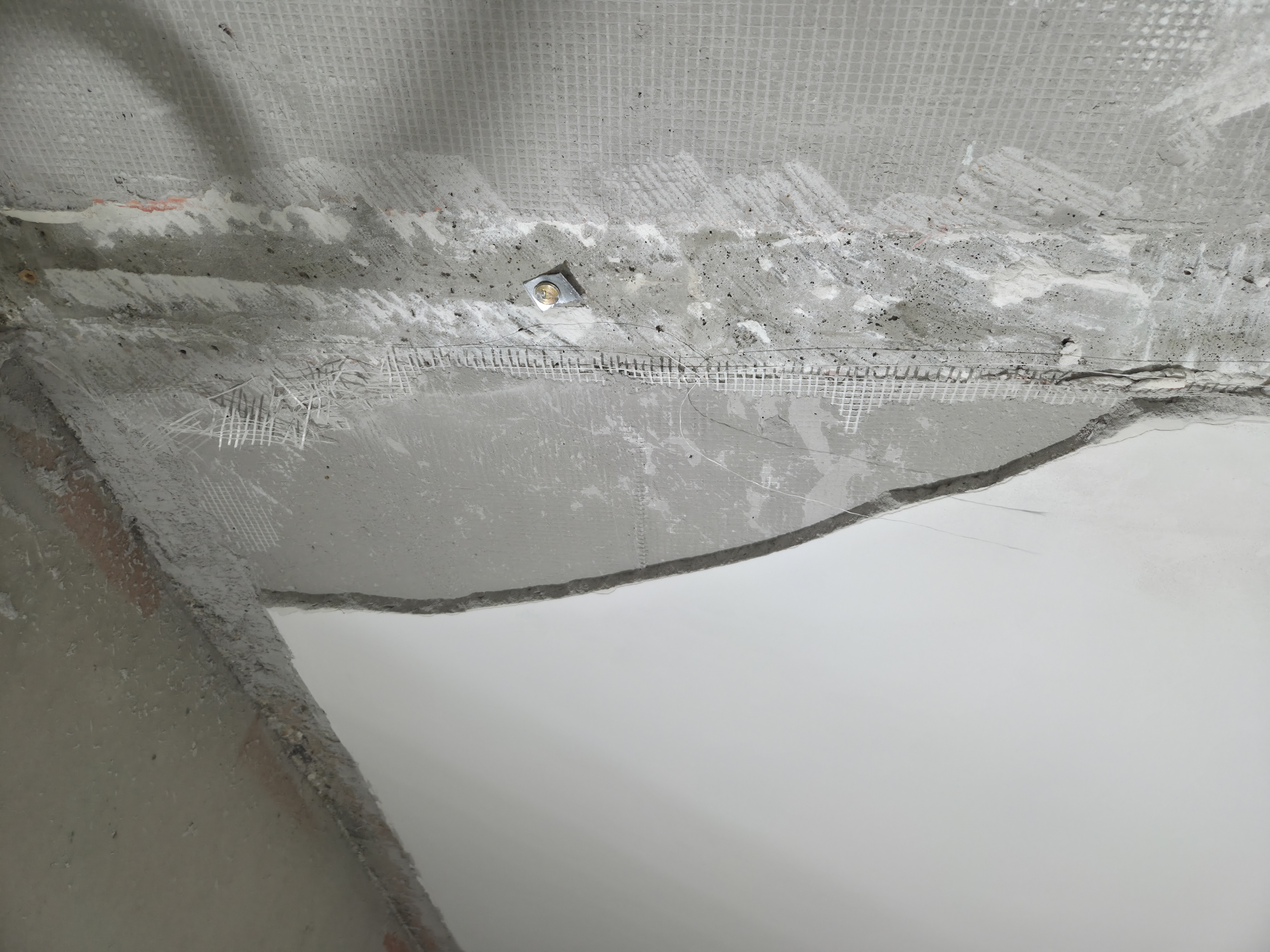

Штукатур замажет штукатуркой после моего указания. Все будет ок или нет?
Ктож знает вашего штукатура....
АленкаСамара написал 01.10.2026 в 15:05
Дефекты я и так вижу. Мне надо понять их критичность, чтобы потом не было, что люди сверху шпаклевочкой пригладили и все. А через пару месяцев все отваливаться начнет.
.... если не грунтовать - отвалится. Может и штукатурка ваша отваливаться начнет, когда полностью просохнет.
Вот локальные ямки - там можно доровнять штукатуркой
Можно, после полного высыхания и грунтования.
Грубо говоря, я не могу сходу понять степень критичности дефекта с позиции переделок и оценить предлагаемые решения по доделке.
Пригласите на приемку того, кто будет доделывать.
Я даже не знаю можно ли через 3 дня простукивать на предмет пустот или еще рано
Рано.
Потому и приложила фото
Штукатурку по фото фрагментов не принимают, но с нормальной штукатуркой при приемке того, что на фото быть не должно.
