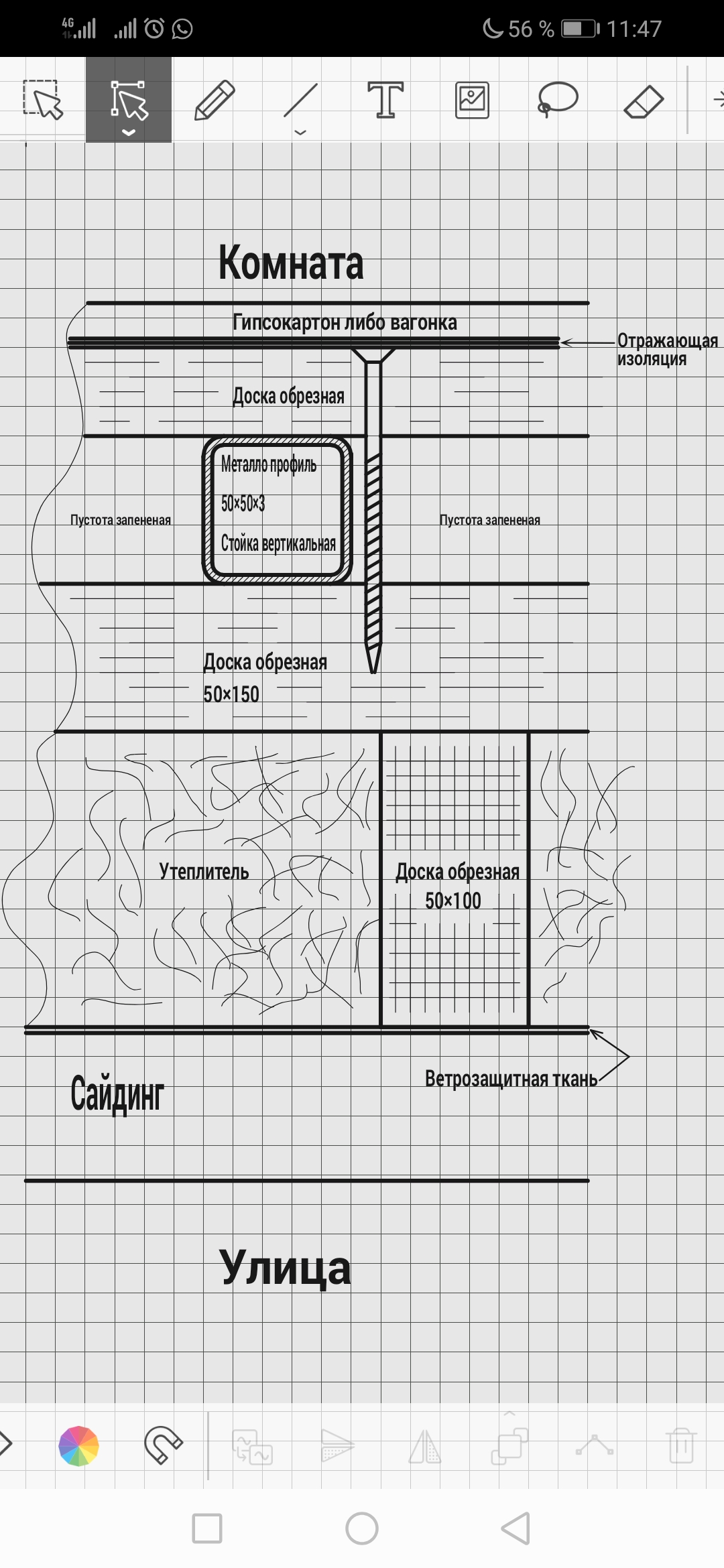

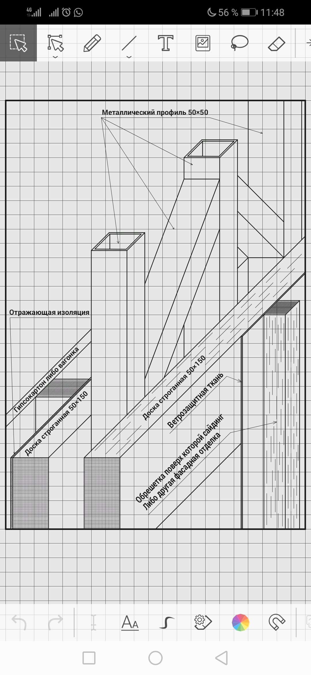

Смотрел много роликов по постройке домов из бруса, домов каркасных, но невидел металокаркасных из профильных труб,уголка швеллера и двутавра, эта идея прям залипла в голове и очень обнадеживает своей крепостью и надежностью. Уважаемые хочу поинтересоваться,
как сделать лучше утепление пирога стены, где лучше расположить пароизоляцию в данном примере. Боюсь в данных случаях что влажность комнатной среды будет проникать и оседать на металлопрофиле который будет холоднее комнатной тампературы.думаю оптимальным вариантом будет рисунок справа

Пашок, Конечно второй вариант. Пар не должен попадать на холодные поверхности.

Пашок, При пожаре стальные несущие складываюся весьма неплохо и даже быстрее дерева. Мостики холода.
Пашок написал: и оседать на металлопрофиле который будет холоднее комнатной тампературы.
Таблицы точки росы. Строительные калькуляторы для теплорасчета стен. (но тут сложность - стена неоднородная...)
