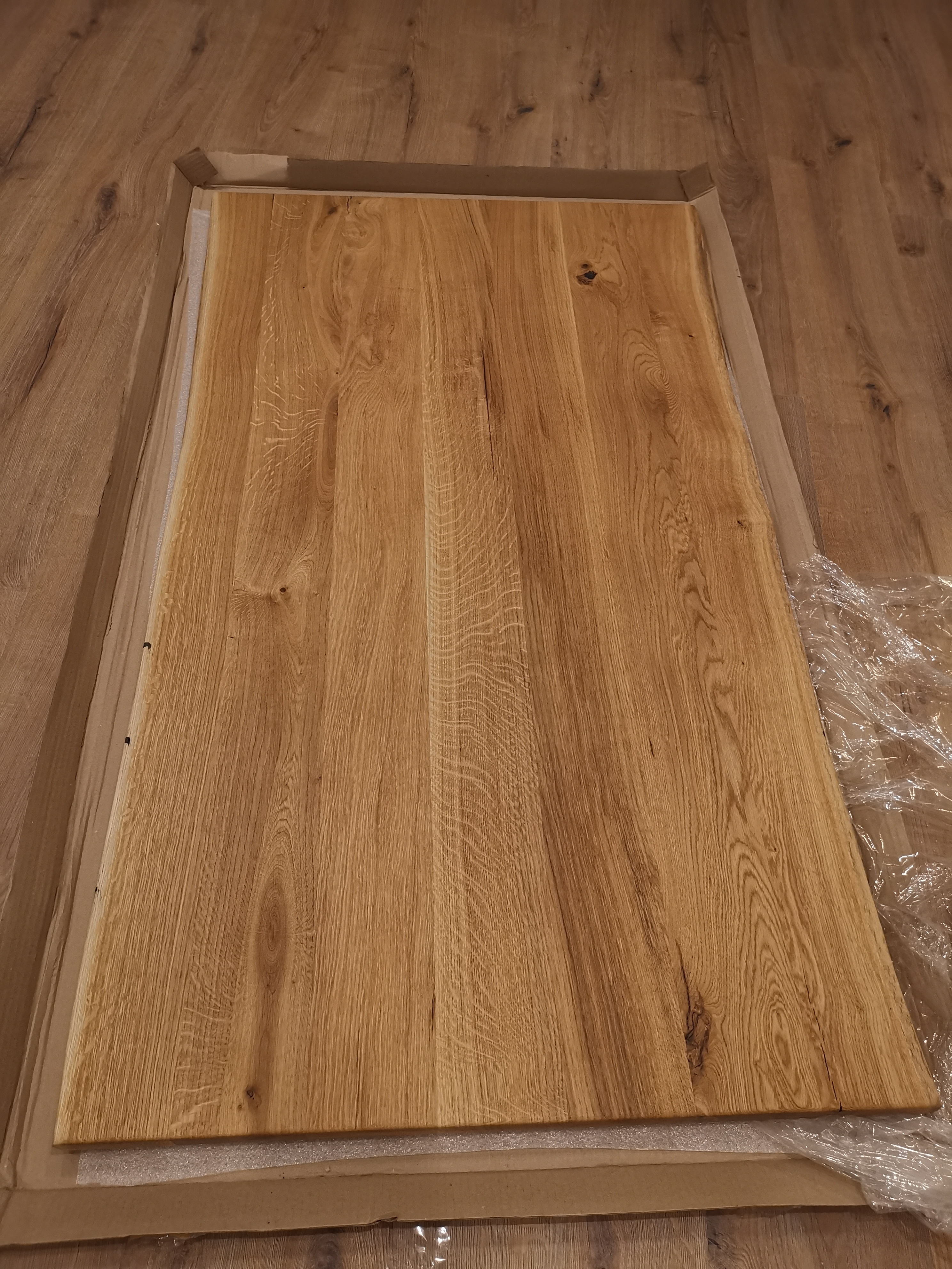

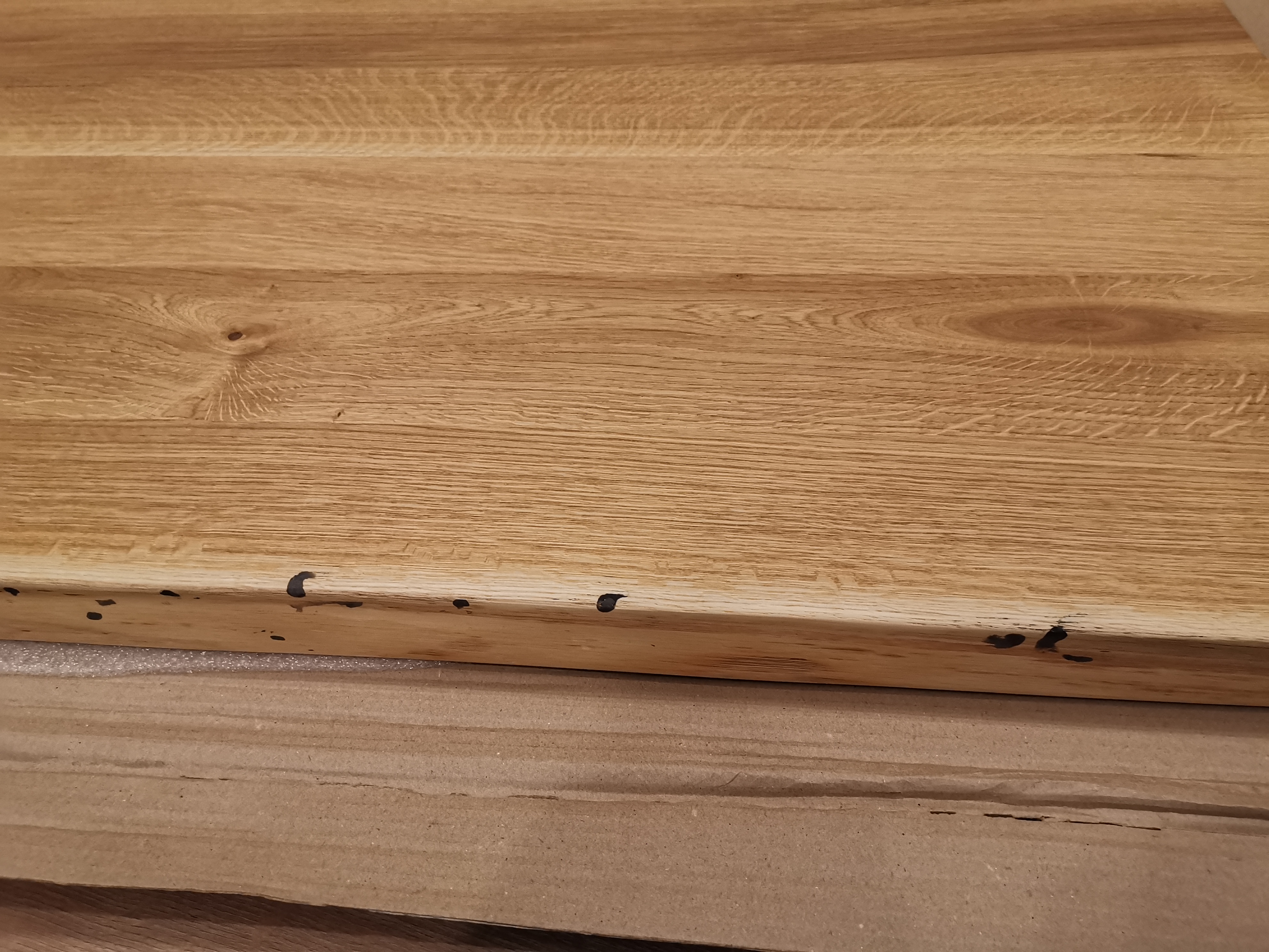

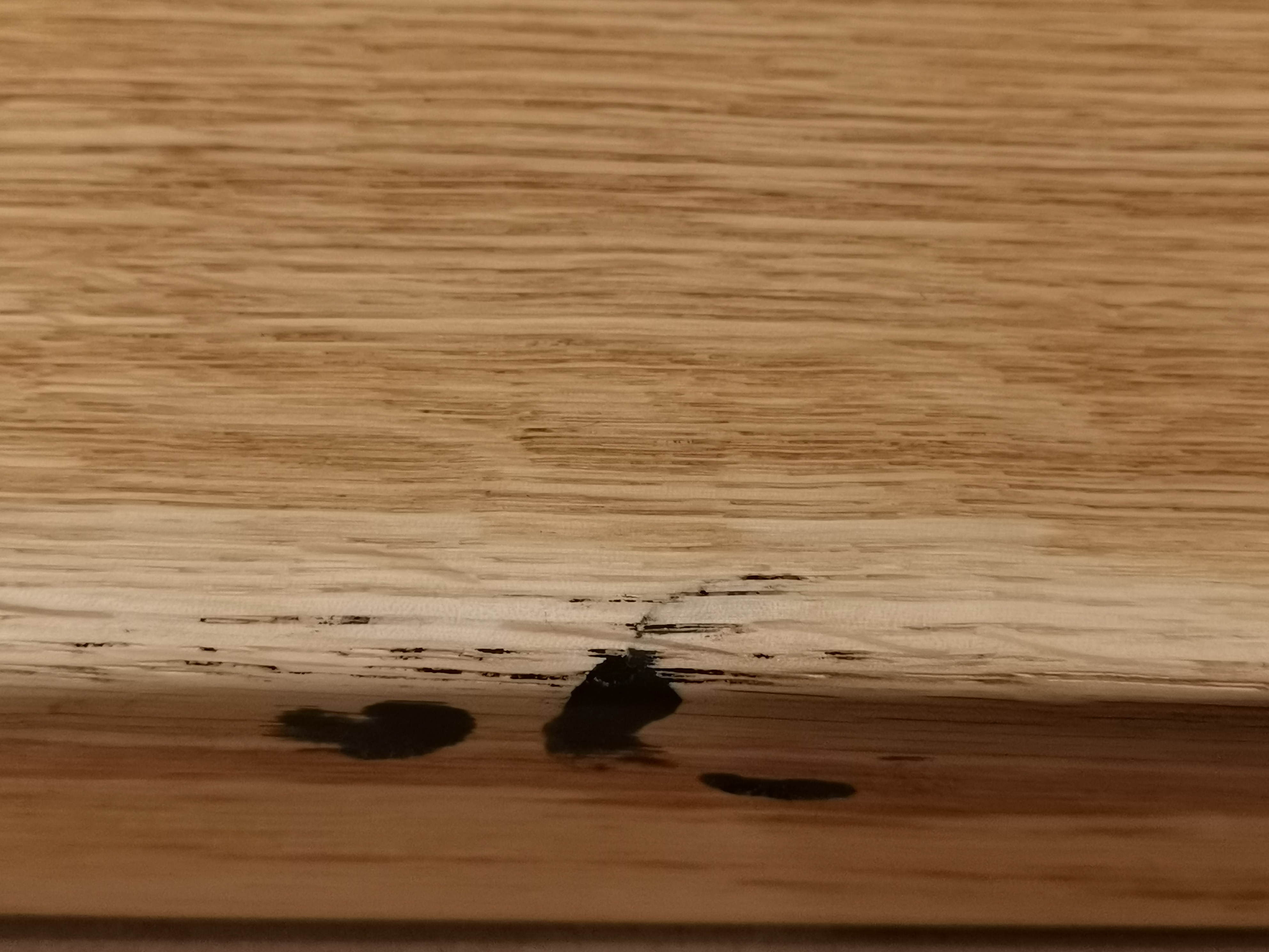

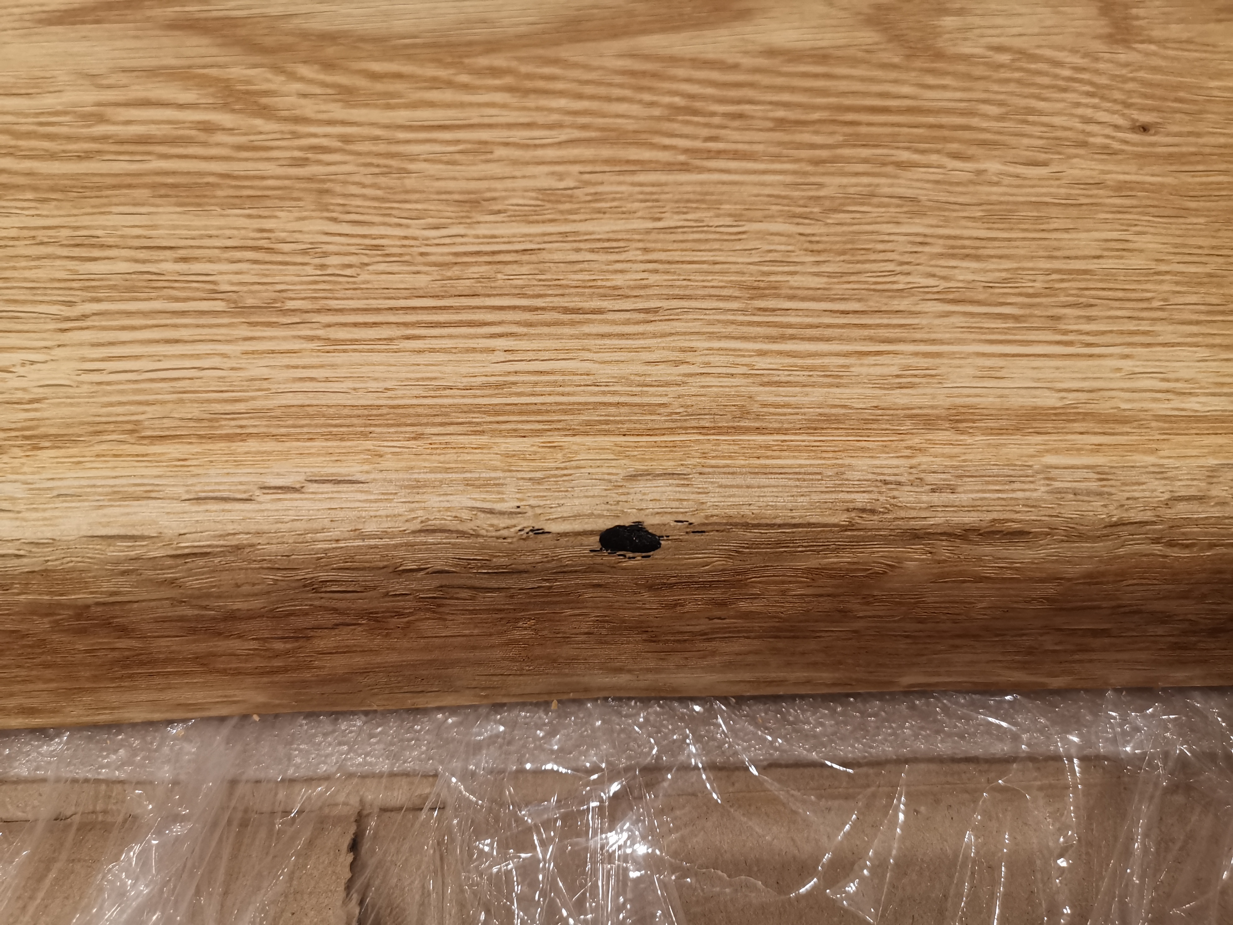

Добрый день. Пришла дубовая столешница, покрыта маслом. На ней на торцах есть черные пятна. Не подскажете, что это за пятна? Есть ли какая нибудь от них опасность? Не плесень или гниение ли это? Чем эти пятна чреваты в дальнейшем? (Эстетически они не пугают..главное что бы в дальнейшем не начали разрастаться) Заранее спасибо за ответ.

Их природу точно не разобрать, просто не очень видно. Возможно, что это попали брызги морилки. Но разрастаться точно ничего не будет.

Очень похоже на заделку дефектов. Почему использовали чёрный цвет - вопрос. На паркете тоже такое бывает, но в основном на сучках.

на битум похоже...

strider1978 написал: Очень похоже на заделку дефектов. Почему использовали чёрный цвет - вопрос
Может Вещества, входящие в состав шпаклёвки дали реакцию с дубильными веществами...

luckalex написал: на торцах есть черные пятна. Не подскажете, что это за пятна? Есть ли какая нибудь от них опасность? Не плесень или гниение ли это? Чем эти пятна чреваты в дальнейшем?
luckalex,Это ходы от червяков. Изготовитель замазал их не утруждаясь подобрать шпатлевку под цвет дерева. Про опасность. Если внутри дерева остался живой червяк, то со временем он вылезет. Ночью, когда тишина, хорошо слышно, как он грызет дерево.Если нету, то никакого риска порчи изделия нету. Темные пятна вы сможете самостоятельно исправить, аккуратно выковырнув темную шпатлевку и замазав светлой.

Это типа заболони, обзола. Просто неудачно подобрали доску. Такое либо прячут, либо отрезают, а тут на видном месте.
