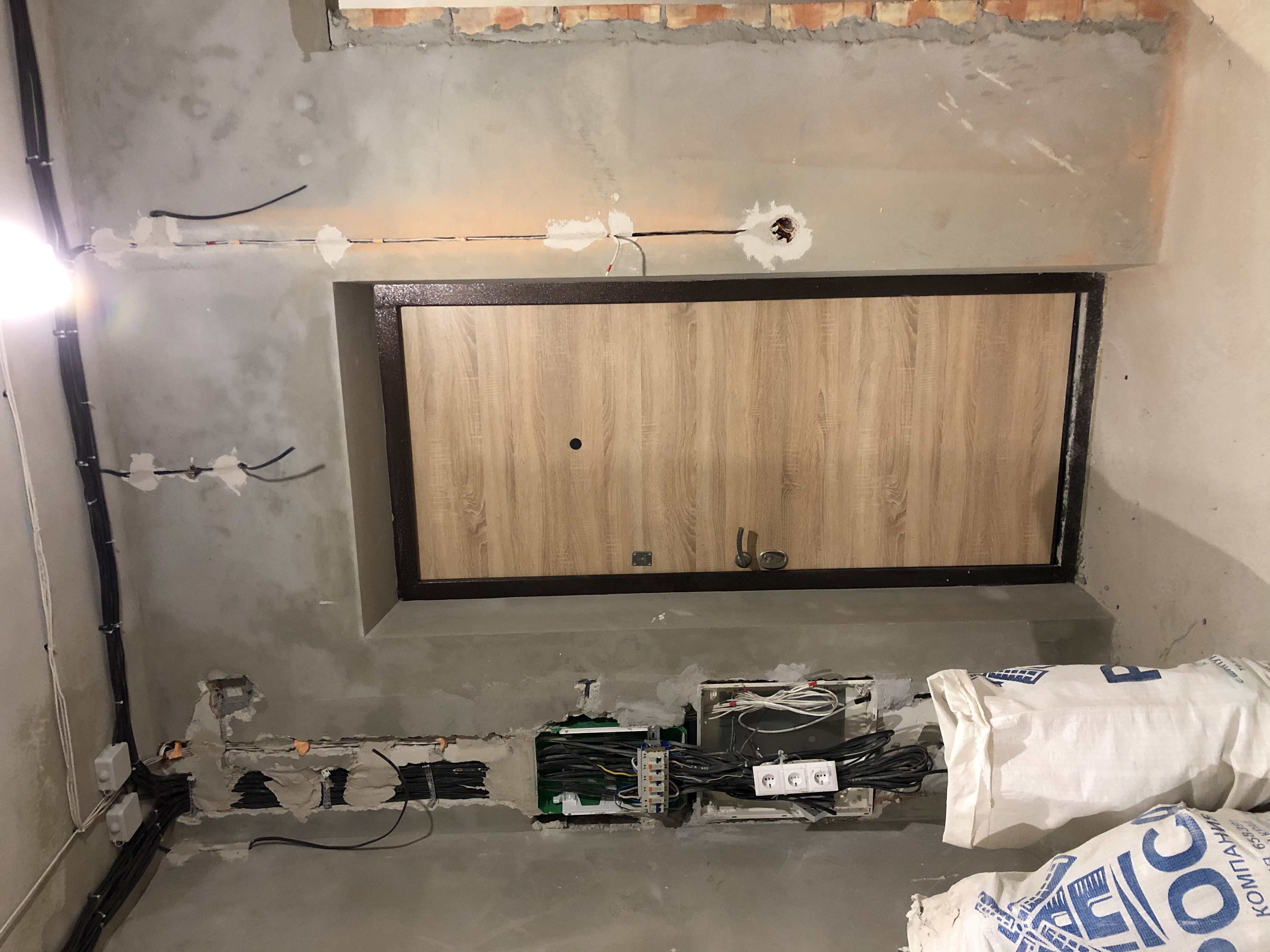

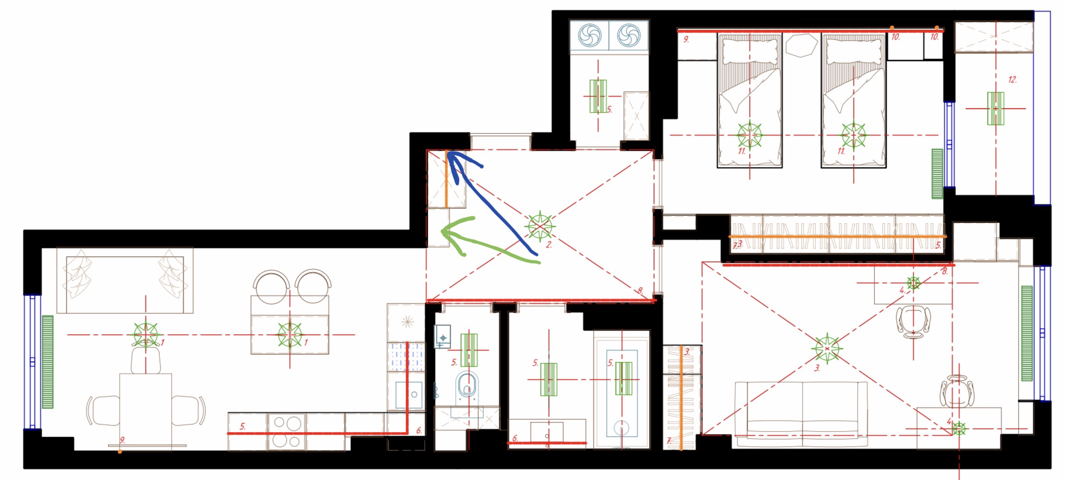

Нормально ли будет работать wi-fi в таком щитке? Показал на плане синей стрелкой. Пугает, что он расположен низковато и по соседству будет с терминалом (модемом) и силовым щитком, а рядом будут в шкафу куртки висеть. Зеленым показал куда раздумываю перенести его, это будет на андресоли шкафа.

Рассмотрите роутер с внешней антенной на кабеле. Роутер разместите в щитке, кабель для антенны протяните в точку наименьшего затенения. Разберитесь с максимальной длиной кабеля.

Мишутк, у меня просто есть уже весьма дорогой роутер Keenetic Ultra. Хотелось бы его юзать. Строители просто воткнули в это место без моего ведома.

silenters, из отзыва: "Маршрутизатор сильно греется. Температура крышки корпуса — выше 50 градусов. Даже возникает желание разобрать и придумать что-нибудь с охлаждением." нельзя его в тесное место ставить

юра Т, нашел этот отзыв о роутере. У меня он теплый, но далеко не горячий (на тумбочке стоит сейчас)

Нормально, если щиток не со стальной а с пластиковой радиопрозрачной крышкой. Некоторые производители делают окно в стальной крышке

Мой роутер размещен в железном щитке рядом с тв-сплиттером, парочкой бп и кроссом домашнего телефона. Антенна вынесена рядом на угол под гипсокартоном стены. Все счастливы 10 лет.

Ну так это несколько иное по сравнению с тем, что роутер с не съёмной антенной спрятать в металлическом боксе. Не находите?... ;)

silenters, роутер ставьте в этом щитке, но, заранее проложите utp кабели для подключения двух wifi точек доступа с креплением к потолку на кухню и в гостиную, питание будет через poe. Точки доступа, например, ubiquiti UAP-AC-LR. Если wifi от роутера будет плохо работать, то установите точки доступа.
