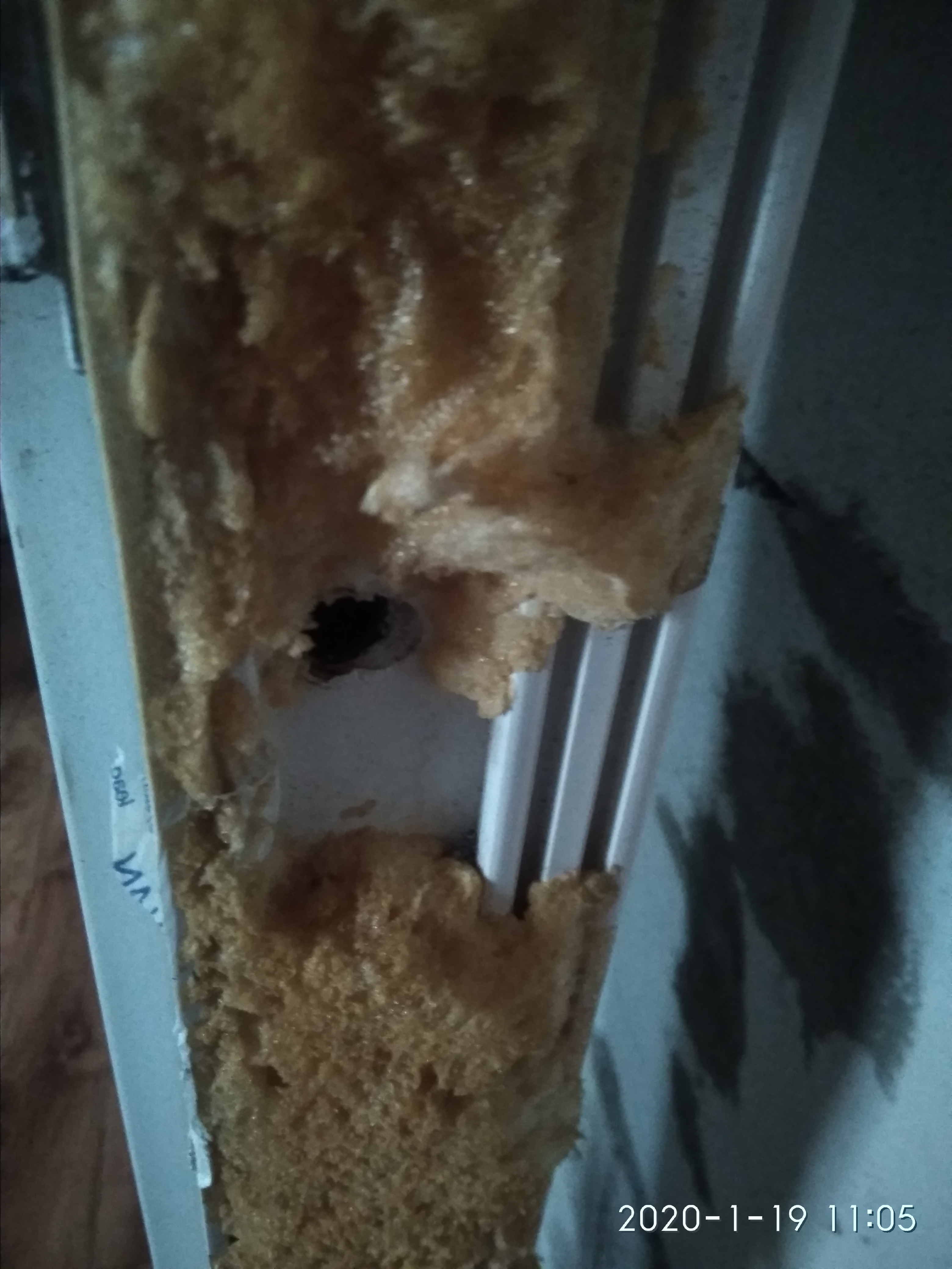

Приветствую ! Подскажите , чем можно заделать сквозные дыры в пвх окне ( раме ) ? Есть окно б/у, хочу в+- гараж поставить ( заменить деревянное ) , на пластины . Окно до этого стояло в квартире , было просверлено по два отверстия по бокам . Примерно диаметр сверла на 10-12. Чем можно заделать это? Фото ниже

А поставить через эти отверстия никак?религия не позволяет?

dizelO, дело в том, что гараж из бруса , поэтому я смутно представляю, как можно анкер в брус вгонять и что из этого выйдет . Как вариант , можно и не через пластины, а новыми саморезами по дереву ( просверлить только в раме отверстие ) , но это явно будет меньше по диаметру , а со старыми что делать -то ?

AseKBY, Поставить грибовидные заглушки как вариант. ( Они же заглушки для коробок). Можно просто залить герметиком.

newsolutions, кстати , это дельная мысль )
newsolutions написал: Можно просто залить герметиком.
а какой герметик посоветуете , их как грязи )

Полиуретановый герметик для фасадных работ можно использовать. Он вроде в обычных тубах выпускается то же. Если есть большой пистолет под файл пакеты. То вообще нет проблем.

newsolutions, да, пистолет есть. Спасибо .

AseKBY, аааа, ну тогда всё просто. покупаете универсальный шуруп мрс, длинна его в зависимости от толщины монтажного шва и формы армирования. засверливаете в брус сверлом 6,5 , загоняете шуруп, закрываете его голову заглушкой.

AseKBY написал: я смутно представляю, как можно анкер в брус вгонять
да в общем-то проблем особых нет, если в существующее отверстие рамы установить рамный анкер, а брус просверлить под его диаметр.

в брусовые стены только на пластинах монтаж. если нет досок всяких по периметру проёма

Arkann, ерунда полнейшая.
