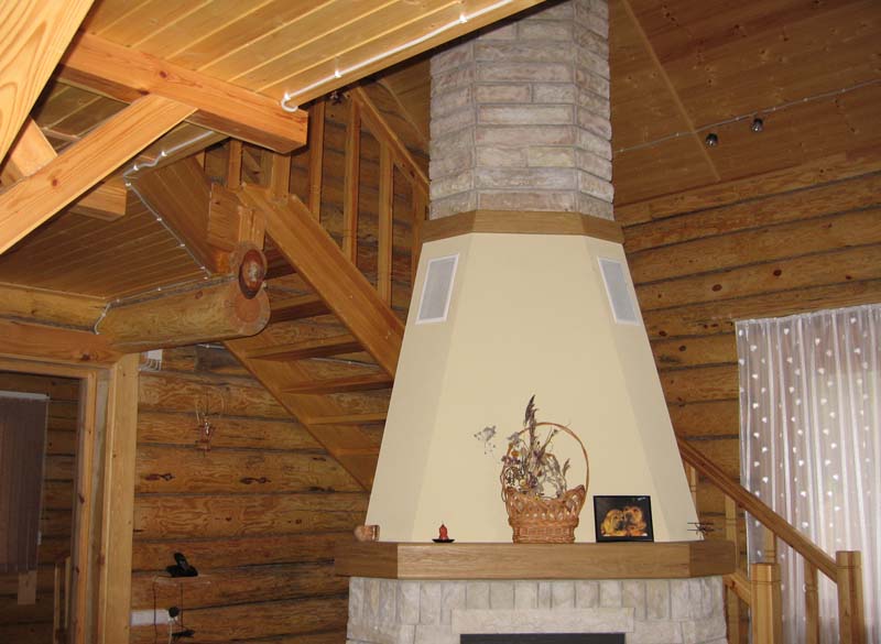

юра Т

avmal
avmal
Регистрация: 25.05.2006
Сообщений: 33773
19.03.2007 в 22:50:49
2юра Т Вот это примерно то, о чем я говорил. Согласитесь, короба там не вписались бы.
iale
iale
Сообщений: 14446
20.03.2007 в 01:37:35
avmal написал : 2юра Т Вот это примерно то, о чем я говорил. Согласитесь, короба там не вписались бы.
А как же кабель в открытую по СГОРАЕМОЙ деревянной поверхности.
avmal
avmal
Сообщений: 33773
20.03.2007 в 02:45:40
iale написал : А как же кабель в открытую по СГОРАЕМОЙ деревянной поверхности.
А это кабель не поддерживающий горение, к коим относится и NYM, по горючей поверхности открытым способом, что разрешается СП 31-110. Так-что, законодательство я вас не подстрекаю нарушать.
