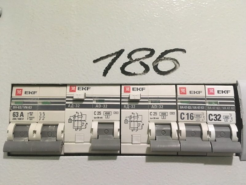

Добрый день, уважаемые пользователи. Хотел бы услышать профессиональное мнение по данной ситуации. Имеется сданная квартира в панельной новостройке (с электрической плитойбез газа). На лестничной площадке имеется общеквартирный щит с счетчиками и автоматами.
Имеем от застройщика:
  1. Однофазная сеть
  2. Счетчик электроэнергии
  3. Вводной автомат на 63Ам
  4. Диф автоматы и обычные автоматы на розетки и свет + плюс отдельный автомат на электроплиту.
Подключение от общего стояка дома до счетчика и вводного автомата производится кабелем 3x10 мм2 - алюминий. Далее уже используются и входят в квартиру медные кабеля сечением 3x1,5 мм, 3x2,5 мм, 3x6 мм.
Хотим протащить вводной кабель в квартиру к будущему щитку непосредственно в квартире. Из этого следует два вопроса:
  1. Какого сечения завести кабель (медный) в квартиру от щитка (3x6 мм??)
  2. Какого номинала поставить рубильник напряжения в квартирном щите (32А??) Фотографии также прилагаются.

Enter323 написал: Вводной автомат на 63Ам
Это выключатель нагрузки
Enter323 написал: Какого сечения завести кабель (медный) в квартиру от щитка (3x6 мм??)
можете 10мм медь
Enter323 написал: Какого номинала поставить рубильник напряжения в квартирном щите (32А??)
63 и поставьте

Enter323 написал: Все таки не буде ли критичным если завести в квартиру кабель сечением 3x6 гостовский?
Только на варочную поверхность должен быть 3x6. А всё остальное куда будете цеплять?

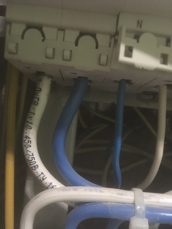

Enter323, Если там даже люминий,то его максимум пол метра и почему вы решили что люминий? Кидайте 10мм и не ломайте голову

Enter323, Если вы про те провода,что на фото,то это медь 10 мм

05.02.2020 в 17:17:34
ebf написал: Enter323, Если вы про те провода,что на фото,то это медь 10 мм
ebf, Да два крайних левых провода, на которых Пугв 1x10 написано. Думал что они алюминиевые, поэтому так прикидывал
