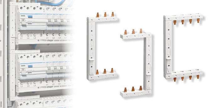

Radio
Radio
Заблокирован
Регистрация: 17.02.2008
Сообщений: 21800
10.02.2020 в 13:30:12
Мишутк написал: Во всем щитке лучше соблюдать единообразие. В одной линейке на рейке тем более.
Сколько всяких тараканов и поверий гуляет в этом рунете... Наивные иностранцы даже не догадываются, как тут всё на самом деле сложно! :eek:

dokar
dokar
Мадонатор
Регистрация: 22.12.2010
Сообщений: 21483
10.02.2020 в 13:36:48
Radio написал:
Radio, На этих причиндалах расстояние меду дин/рейками можно менять ?
Да, ни фига.
Radio
Radio
Заблокирован
Сообщений: 21800
10.02.2020 в 13:38:57
dokar, на этих причиндалах нет никаких дин-реек ))
dokar
dokar
Мадонатор
Сообщений: 21483
10.02.2020 в 13:43:20
Radio написал: dokar, на этих причиндалах нет никаких дин-реек ))
Radio, А то я не вижу . )) За такие деньги могли бы сделать с изменяемым расстоянием между рядами. )))
