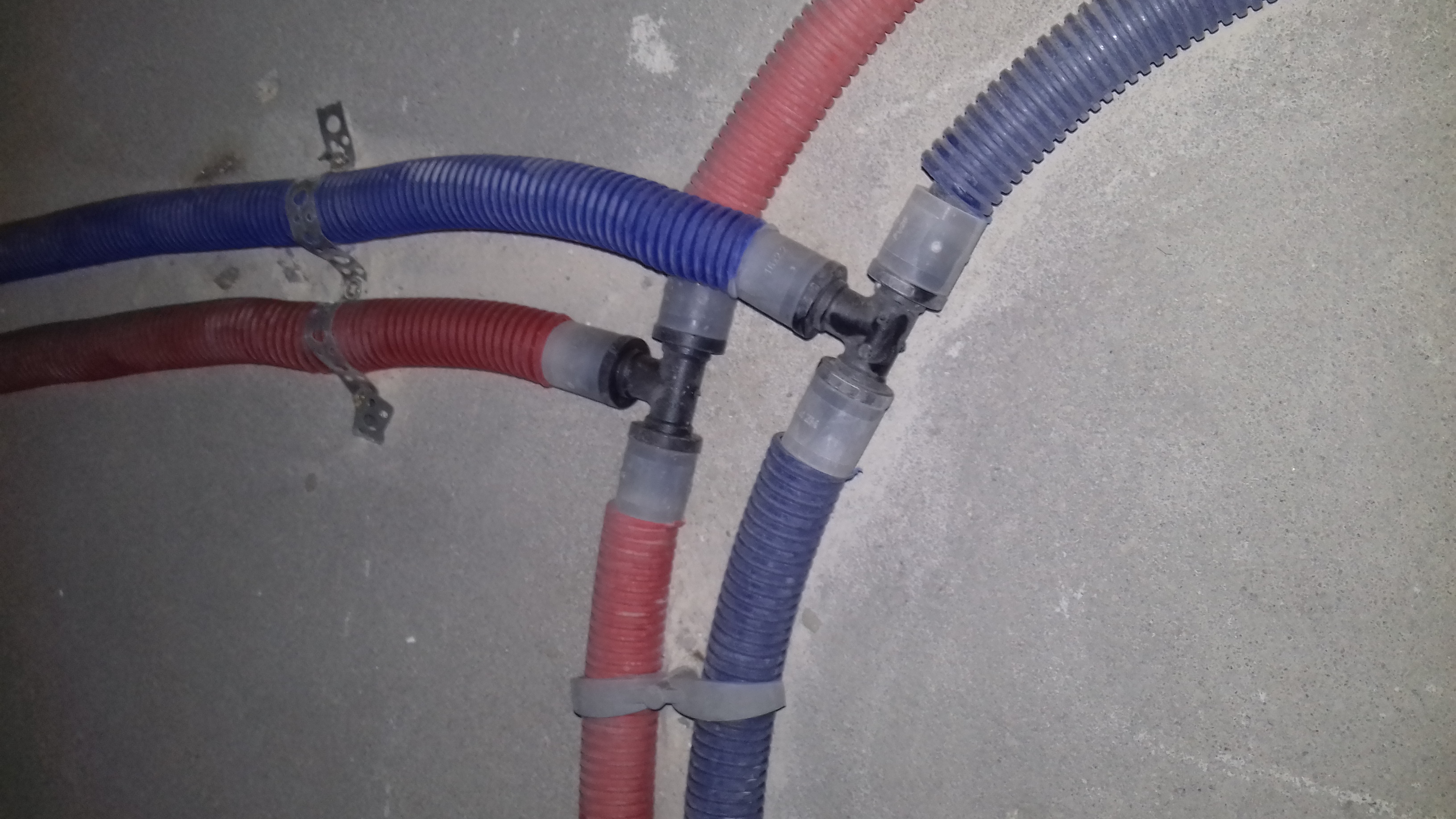

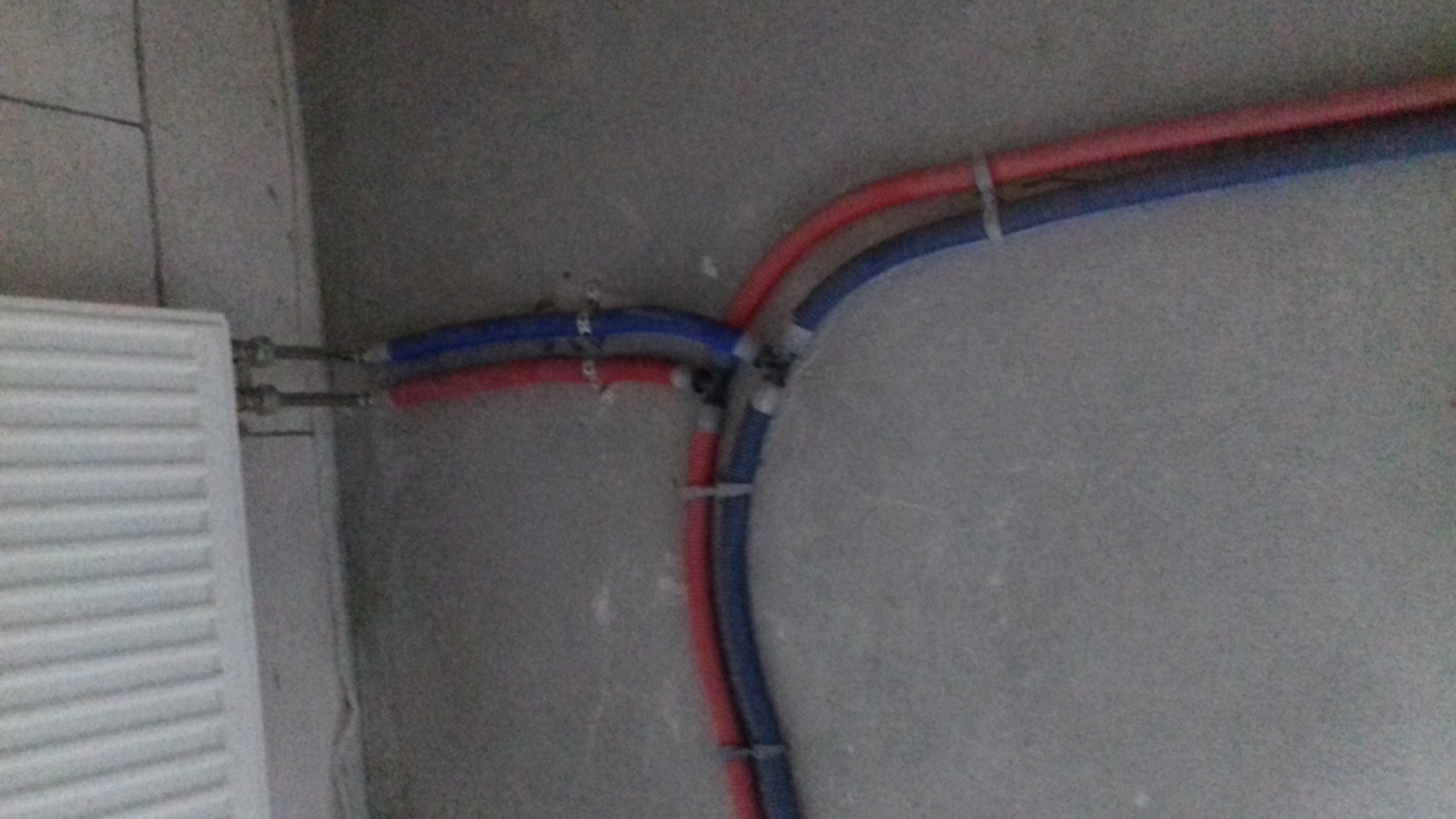

Добрый день, купили квартиру в новостройке, в комнате стоят 2 батареи и к ним от теплового коллектора который стоит в общем коридоре подходят 2 трубы из пвх. на две батареи они разведены через тройники. В квартире трубу идут прям по полу, и мы планируем залить стяжку. Вопрос. Надежно ли эти трубки? Спецы скажите, надежны ли эти соединения и трубы вообще? Т.к стяжка то дело серьезное - и если вдруг какая то трещина под ней (особенно в этих тройниках), - придется снимать стяжку и все переделывать. Что вы думаете?

Dr. Lektor, Оттяните гофру, посмотрите надписи, что за труба? Гильзы какие-то капроновые прозрачные, первый раз вижу. Сколько гарантии застройщик даёт на отопление? Я бы переделал от тройников цельной трубой из стены. Замотать соединения, тройники, что идут в стяжку и залить.

Dr. Lektor, опрессовывали трубы ? Если ни где ничего не сочится, можно спокойно заливать. На отопление у застройщика гарантия 3 года.

Гильзы чёрные,а не прозрачные, просто пыльные, это одно из лучшего что есть на рынке. Если планируете менять квартиру то заливайте, если на долгий срок, лучше сделать свой коллектор в квартире и от него лучевую разводку. И подключение из стены

молоток, а хз, может и прозрачные)) с телефона были отчетливо пыльно-черные, с 60-ти дюймов уже не очевидно) если не ошибаюсь, нонеймовские и сомнительные фитинги из латуни, PPSU у брендов, и черные только у Рехни. Разве нет?

PPSU у брендов да, не только у рехни, есть также кан-терм и упонор, но у упонора не натяжные а обжимные кольца. Здесь же по виду натяжные, но явно не черные, действительно с небольшой прозрачностью. Труба серебристая. В замешательстве..

Понял, что лучше переделать, Скажите, пожалуйста вот что... Вы говорите, лучше поставить коллектор и лучевую разводку. Допустим, но там в общественном коридоре, за квартирой стоит тепловой коллектор! и от него, идут трубы в квартиру залитые в полу. Выходят они под входной дверью, в стяжке... Но хорошо, я ставлю рядом с дверью СВОЙ коллектор, и от него веду уже на батареи! ВОПРОС. Та старая труба, что будет идти в новый коллектор - если она плохая, сколько она может прослужить к примеру? Если потечет она - какой толк от лучевой разводки и новой трубы? Она может потечь возле и нового коллектора? Или все дело в сомнительных тройниках, которые лучше избежать (для этого и делается лучевая подводка)?

Dr. Lektor Всё дело в резьбовых соединениях, которые выходят из строя первыми. Неважно, надёжные они или нет - они кончаются первыми, и кончаются задолго до всего остального. Поэтому строительные правила (СП, или СНИПы) требуют, чтобы резьбовые соединения были доступны для осмотра, и обслуживания. Лучевая разводка делается для собирания всех резьбовых соединений в одно место, для удобства осмотра и обслуживания. У вас на полу НЕТ резьбовых соединений, поэтому, формально, можно заливать стяжкой то, что вы видите. Я слышал, что такие соединения как у вас, (надвижные), - надёжнее даже паяных.
