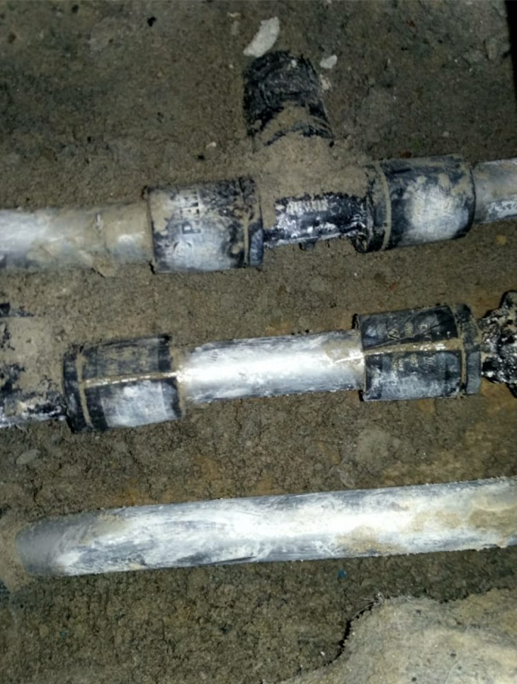

Грэй написал: У вас на полу НЕТ резьбовых соединений, поэтому, формально, можно заливать стяжкой то, что вы видите. Я слышал, что такие соединения как у вас, (надвижные), - надёжнее даже паяных.
У вас неверная информация. Любые соединения будут менее надёжны, чем целая труба от коллектора.
16.02.2020 в 15:08:26

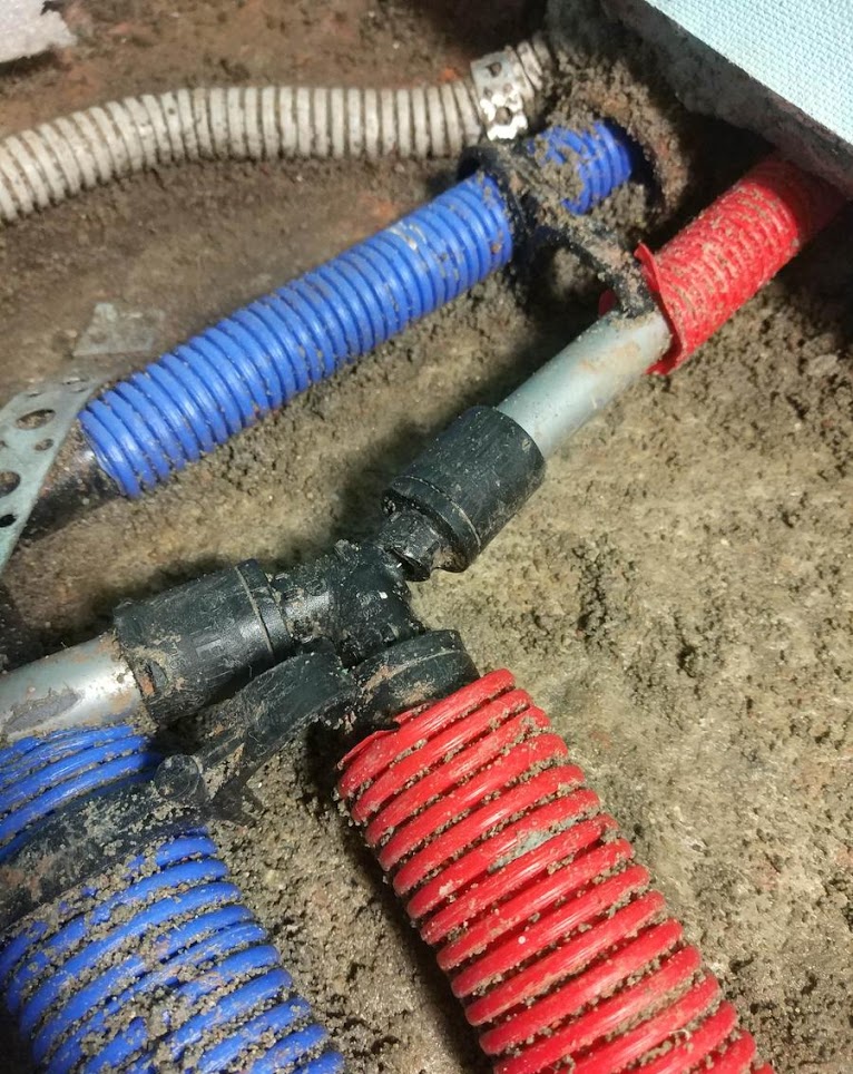

Technik-san, не знаю причину , отчего лопнули соединения на перво фото, а вот на втором - это чистый брак монтажа, несоосность. Такое может быть с любыми фитингами самых крутых и модных брендов.
16.02.2020 в 16:48:50
16.02.2020 в 17:37:39
молоток написал: брак тройника, чрезмерное напряжение усилие вследствии чего-либо
таки, надо определиться, и выбрать одно из двух - либо брак тройника, либо чрезмерное напряжение "вследствие чего-либо" _)
16.02.2020 в 18:08:17
Такое ощущение что придавили место, той же перфолентой создали напряжение (левый край тройника на возвышенности соседней трубы, правый край тройника задавлен), что дало образование трещины в тройнике, через какое-то время произошло разрушение. Да можно сказать брак монтажа вариант. А может долбанули чем, в какое-то время, мало ли...фитинг просмотрели на предмет дефекта
