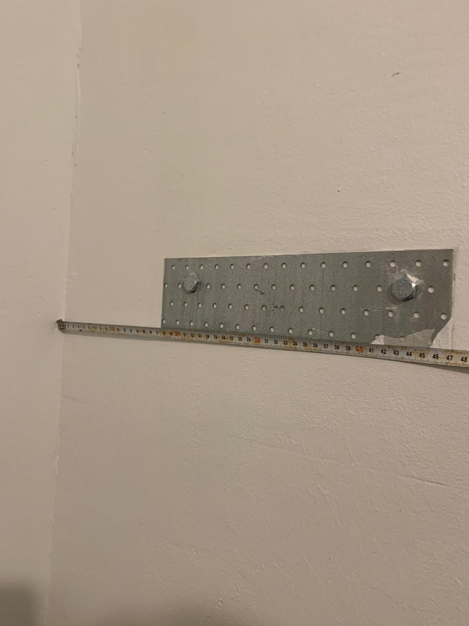

Вот такая ситуация, планировалась одна кухня, но в результате переигралась. Это крепеж водонагревателя в туалете но планировался угловой шкаф который должен был это скрыть. А теперь его нет. Будет обычный шкаф глубиной 32 см. Какие идеи как это можно спрятать или закамуфлировать? Стенка тонкая заштробить и спрятать не получится...

ilys, чтобы появились идеи, нужно фото всего помещения и будущей планировки.

На всю стену наклеить листы гипсокартона? Общее фото проблемной стены в масштабах кухни. Может быть поднять линию фартука по границе столешницы вверх. Снять конструкцию и болты приварить, чтобы шляпки не торчали. Уж пластину утопить на 2 мм получится. Или пробить в местах болтов углубления (выгнуть пластину) для утапливания шляпки.

Покрасить. Через неделю эту пластину в упор не будете видеть, замылится глаз.

Мишутк написал: На всю стену наклеить листы гипсокартона? Общее фото проблемной стены в масштабах кухни. Может быть поднять линию фартука по границе столешницы вверх. Снять конструкцию и болты приварить, чтобы шляпки не торчали. Уж пластину утопить на 2 мм получится. Или пробить в местах болтов углубления (выгнуть пластину) для утапливания шляпки.
Мишутк, уже обои поклеены(

ilys, подумайте над тем, чтобы не спрятать это, а наоборот сделать элементом нового дизайна! Покрасить серебром/золотом, раскрасить акрилом, превратить в арт-объект какой-нибудь, задекорировать мозаикой и т.п.

Ну так и показывайте нам нынешнее состояние обьекта.
Отвинтить, заглубить по одному из вариантов, наклеить заново полосу обоев.

Pekkonen написал: ilys, подумайте над тем, чтобы не спрятать это, а наоборот сделать элементом нового дизайна! Покрасить серебром/золотом, раскрасить акрилом, превратить в арт-объект какой-нибудь, задекорировать мозаикой и т.п.
Pekkonen, так и думаю...

Мишутк написал: Ну так и показывайте нам нынешнее состояние обьекта.
Мишутк, к сожалению углубить не получится это гипсолит 4см толщиной и на нем висит бак 30 литров, рисковать не сильно готов(

решение нашлось такое, головки болтов сточили на 2мм (осталось 2,5мм) в плитке сделаем выемку под это 2,2,5 мм остальное клей. плитка пойдет до потолка
