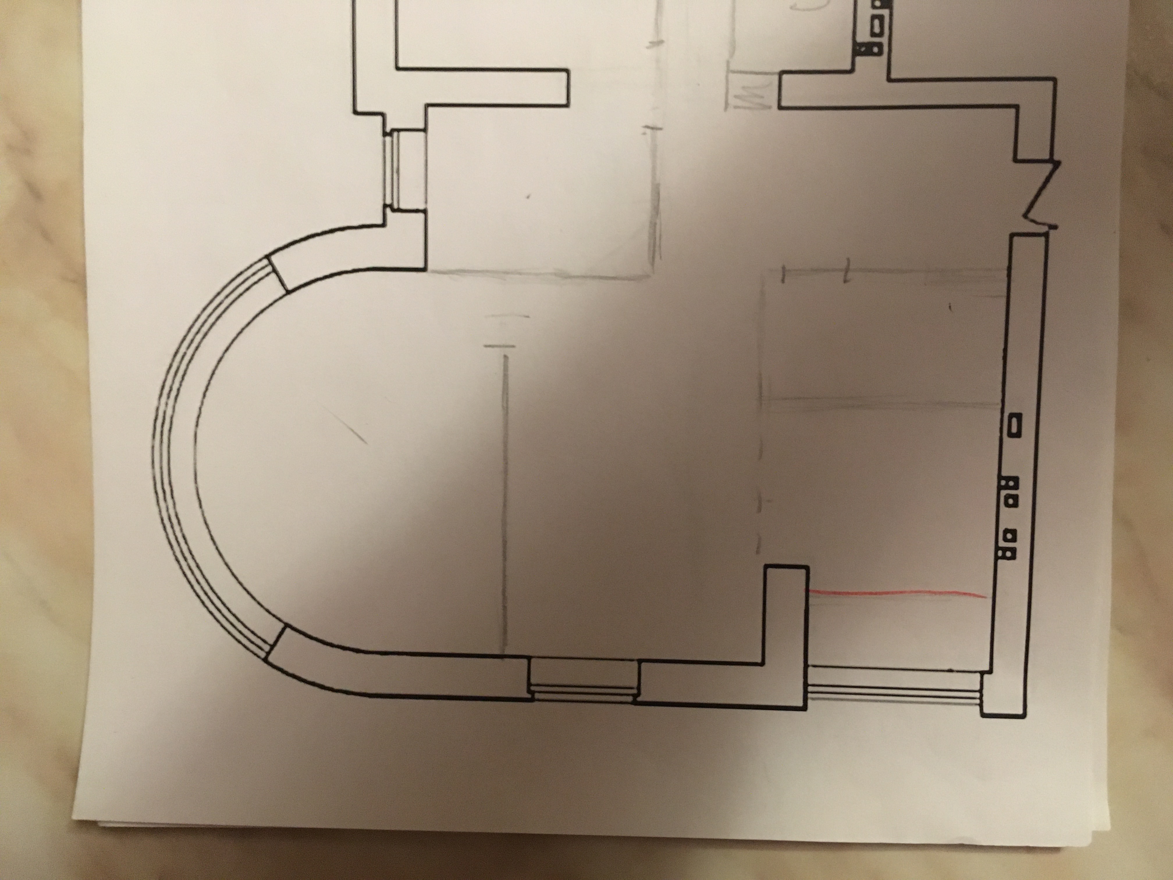

Кирпичная новостройка без стен. Квартира на первом этаже. Обычно хотят расширить помещение за счет балкона. Так вот у меня задача прямо противоположная. Балкона нет. Но балка под потолком есть. И балкон очень нужен - в качестве курилки. Можно ли от балки вниз замутить какую-нибудь перегородку - окно+дверь? И как это лучше сделать?

Нааерное я не правильно изложил условие задачи... Прилигаю фото планировки. Красная линия - предполагаемая перегородка. Над ней на потолке уже есть балка. Я не собирпюсь ничего пристраивать и остаюсь в пределах своего пола и своих стен. Просто хочу отгородить часть кухни - но не глухой перегородкой, а пластиковой дверью с окном - чтобы не перегораживать имеющееся окно. Так можно?

Так можно. Если курилка - нужна нормальная перегородка со стеклопакетами и дверью на ручке по типу балконной.

strider1978, именно! Вопрос, как/из чего это сделать. Что использовать в качестве стены под окно? И т.п.

Прямо перегородку из оконного профиля и ставьте, зачем Вам эта стена, отделка, установка отдельной двери.

она очень широкая 2.75 Соответственно 1м - дверь, к ней примыкает окно, под окном соответственно должна быть кладка. Вопрос - из чего? Чтобы и места не сильно откусила, и окно с дверью выдержала. Полкирпича? На ребро? Или какой-нибудь пеноблок типа ytong?

Medvedd, лёгкую перегородку можно сделать из гипсокартона. В эту лёгкую перегородку можно вставить любую дверь, как лёгкую, так и тяжёлую. Но я бы вам посоветовал не делать стену под окном, а сделать большое окно от пола до потолка.Чтобы из курилки больше света в кухню попадало.

Грэй, стена будет на уровне стены. Окно я загораживать не собираюсь. Тем более там планируется батарея. А в балконной двери внизу соотвественно глухая вставка

моё дело предложить... возьмите сейчас плотный картон и установите его на месте предполагаемой стенки - и вы увидите насколько темнее станет в кухне. Вы удивитесь. Добавьте сюда же площадь оконных рам, двери, поглощение света стеклом и не забудьтте про поглощение света табачным дымом )))
