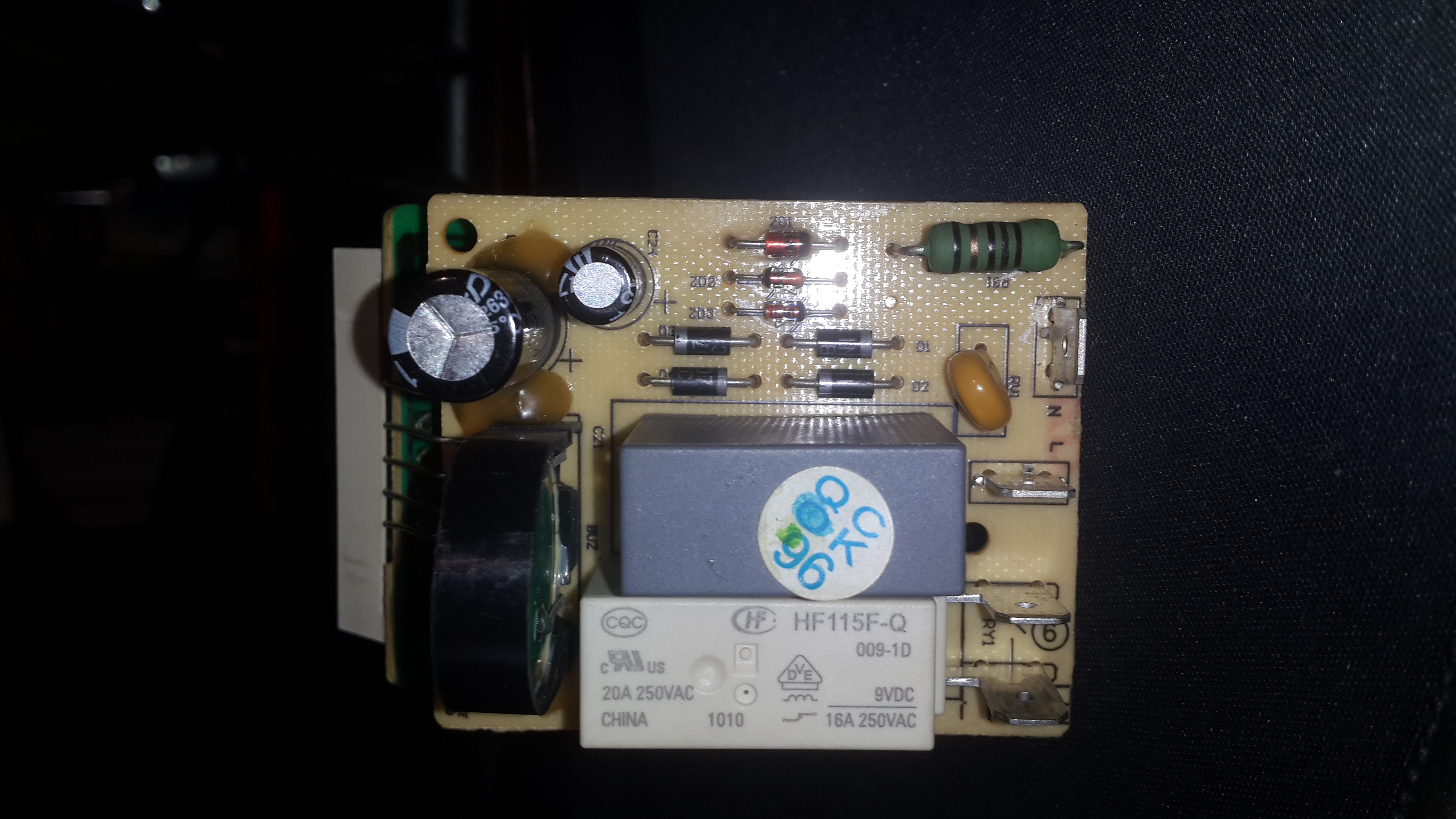

Всем доброго времени суток. У меня произошла проблема со стеклокерамической плитой(Ariston H5VMC6A). Перегорел таймер и разумеется после этого перестала включаться духовка. Сам таймер только показывал время и регулировал по таймеру духовку(включал, отключал). Вопрос такой : можно ли миновать сломанный таймер и что бы духовка работала без него?
Заранее спасибо.

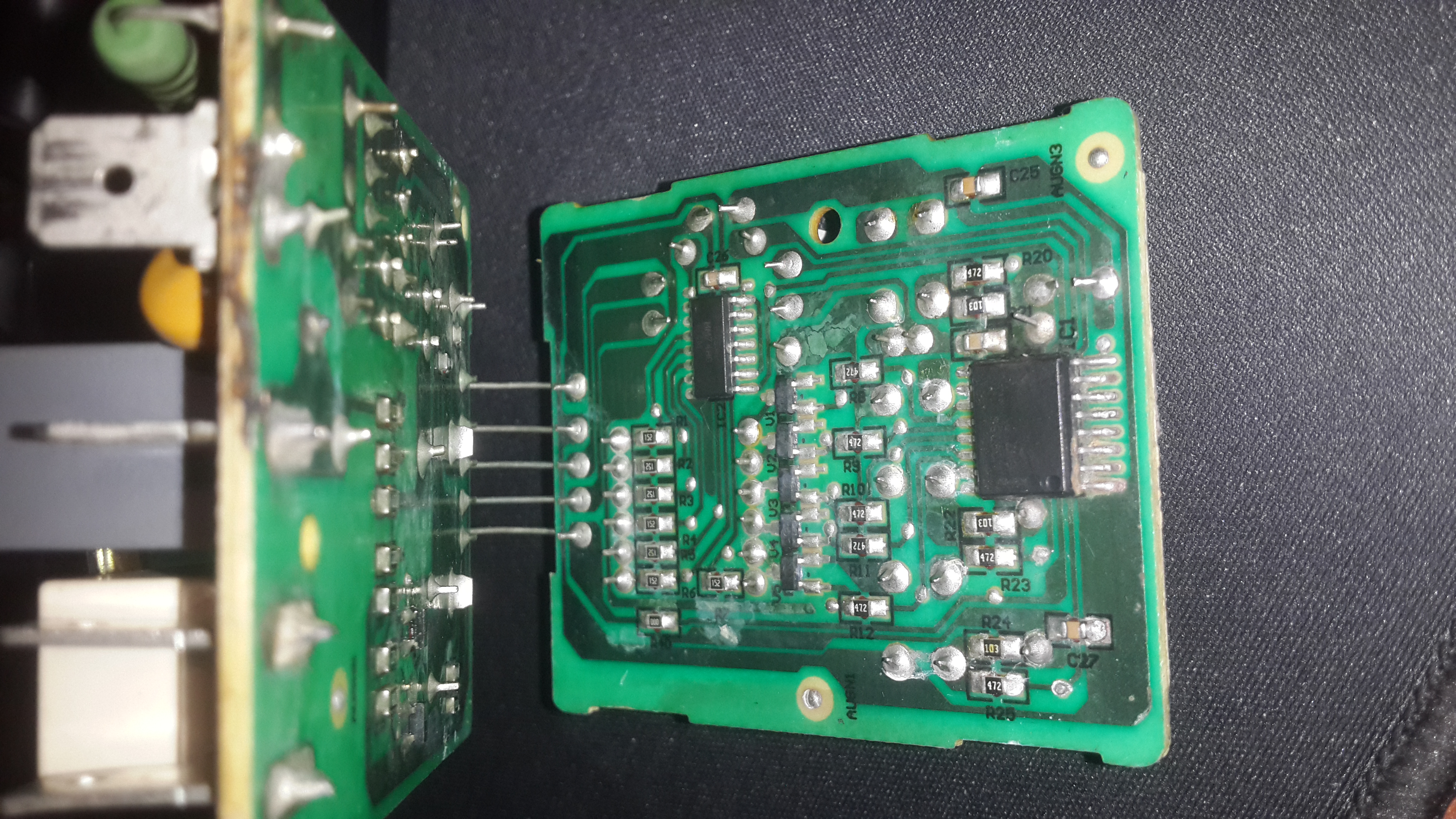

Пациент при вскрытии. По этому вопрос как раз таки в том что, не влияют ли они на духовку ещё как нибудь, помимо таймера

скиньте контакты с белой релюшки и соедините их! ...всё! а часы пусть работают, если не мешают!

aleksandr78 написал: Вопрос такой : можно ли миновать сломанный таймер и что бы духовка работала без него?
Если действительно сдохло реле, то замените реле и пользуйтесь дальше в штатном режиме.
