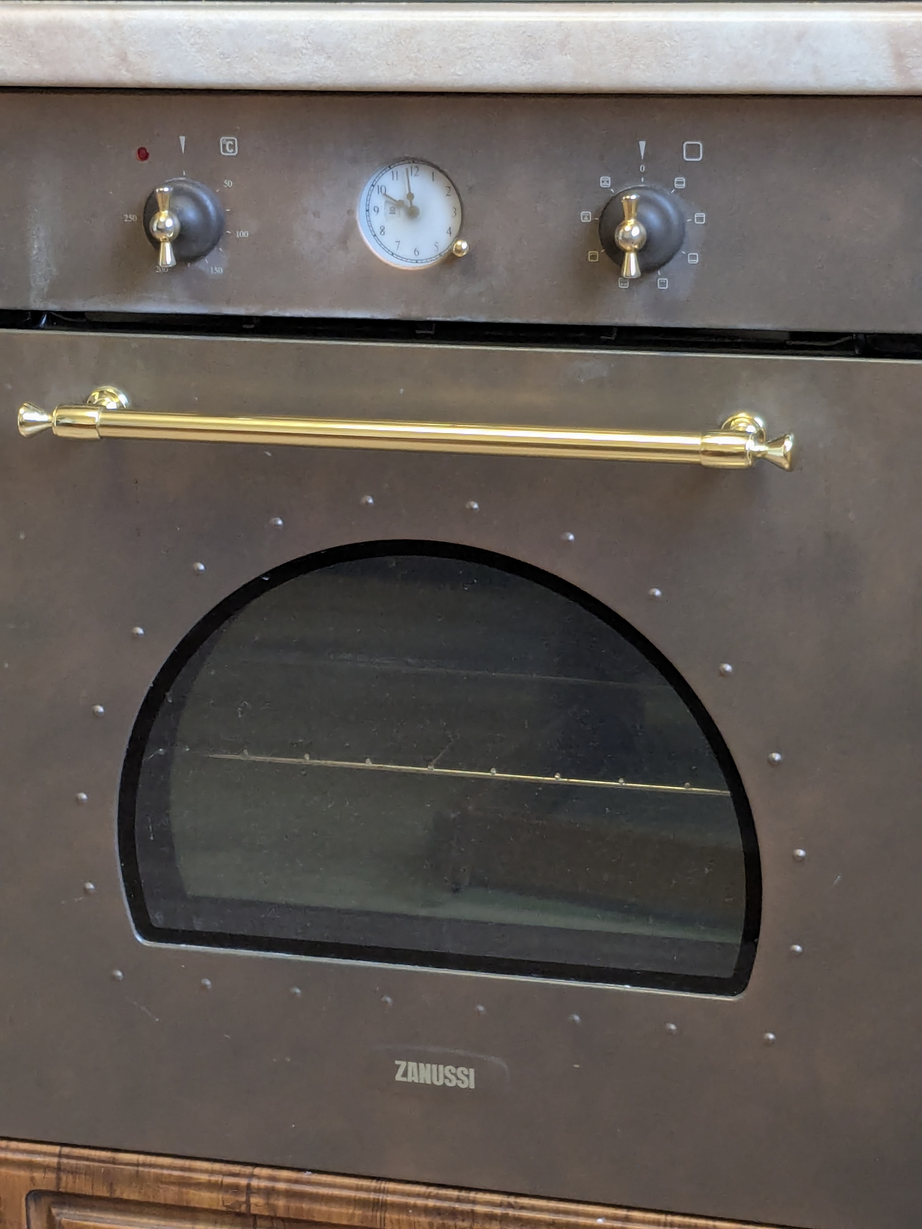

Часы в духовке тикают как паровоз.Как-то отключить можно, но чтобы таймер работал?

Если отключить, таймер не будет работать! ... и духовка тоже!)

отключи питание часов, соедини контакты реле, так хотя бы духовка будет работать!...

Flethgin,отключить, достать духовку из шкафа, снять с корпуса верхнюю крышку, дальше сам увидишь.... Покажешь фото!)

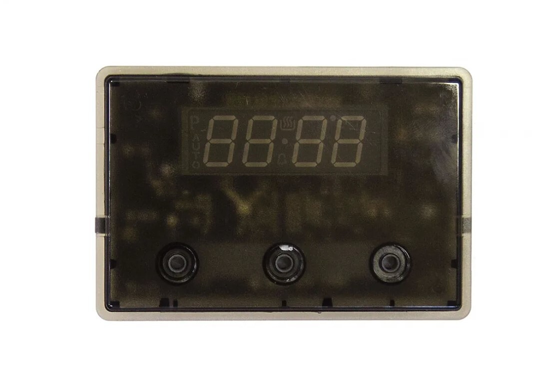

Зачем это всё? Можно запустить духовку без таймера и без разборки плиты, если выбрать в окошке часов РУКУ, тогда управление будет без таймера двумя крайними ручками.
Flethgin написал 24.10.2026 в 18:42
Если часы запитаны отдельно, то вскрыв духовку можно отключить только часы. Если часы завязаны с таймером, то с отключением часов таймер может не работать и тогда возможно работа без таймера: РУКА в окошке на часах, а управление поворачивающимися ручками.
Как вариант прикупить электронные часы/таймер от другого устройства и подумать как пристроить к своей духовке. Возможно понадобится изобретать крепление и также возможно потребуется насверлить дырочек под кнопки электронного устройства. Например, что-то такое: image

Можете подсказать, вот от этой духовки часы подойдут к моей? Донор: MOD: ZOB 282CC, S/N: 034 34804 Моя: MOD: ZOB 181CC, S/N: 738 30113

image image Сможете впихнуть?
