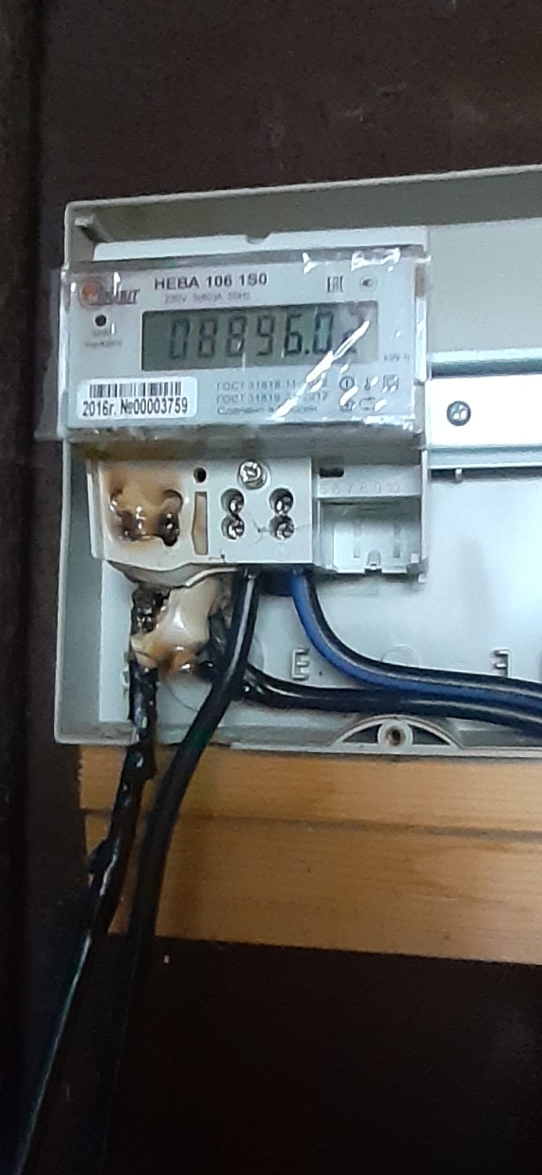

Добрый день!
Подскажите пожалуйста причину оплавления проводов на входе в счетчик, прямое подключение от столба. Кабель СИП 16. Купила новый Меркурий 201.7 (8), завтра замена, не хотелось бы повторов.

Покажите кабель до входа в коробку. Как он закреплен. Ну и прямой ввод СИП в счетчик (или автомат) - не самая лучшая практика.

Ещё нужно вводной АВ с возможностью пломбировки или бокс. И провод ПуВ (ПВ1) для подключения от АВ к счётчику.

Lido, ну а что вы хотели, это классическое рукожопие.
Правильно коллеги сказали - вводной ав с пломбировкой (например, в боксе). А вообще тут много нюансов, дачные щиты это отдельная тема.
Например про то, чем нейтраль в счётчик заводить :)

Как написал вам коллеги выше, проблема в том, что алюминиевый провод СИП и клемма счетчика - вещи очень плохо совместимые, алюминий текучий, а клемма счетчика не позволяет его зафиксировать должным образом.

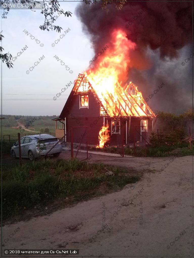

Вам надо переделывать вводной щиток. Хотя менять периодически счетчики - тоже вариант. Главное, чтобы пожара не было, а то ведь сип имеет свойство гореть как свечка, поджигая горящими каплями расплавленного полиэтилена все вокруг.
Здесь очень няшно все расписано с красивыми картинками.
Заглавное фото поста предоставлено юзером Belaal с сообщества, который зафоткал то, как горит его собственный дом на рассвете. Успев выбежать вместе с семьёй. Причина пожара — заведённый внутрь дома горе-электриками СИП и плохой контакт в счётчике внутри этого же дома.
Да, ещё есть такое понятие, как риск. Условно, это произведение стоимости ущерба, умножение на его вероятность. Риск измеряется в рублях (или в реальности, скорее, в тысячах или сотнях тысяч).
Но русский человек слишком часто почему-то считает что риск потерять дом в результате возгорания горе-щитка стоит меньше чем сделать пусть даже простой, но грамотный и качественный щит. Так и живем.
