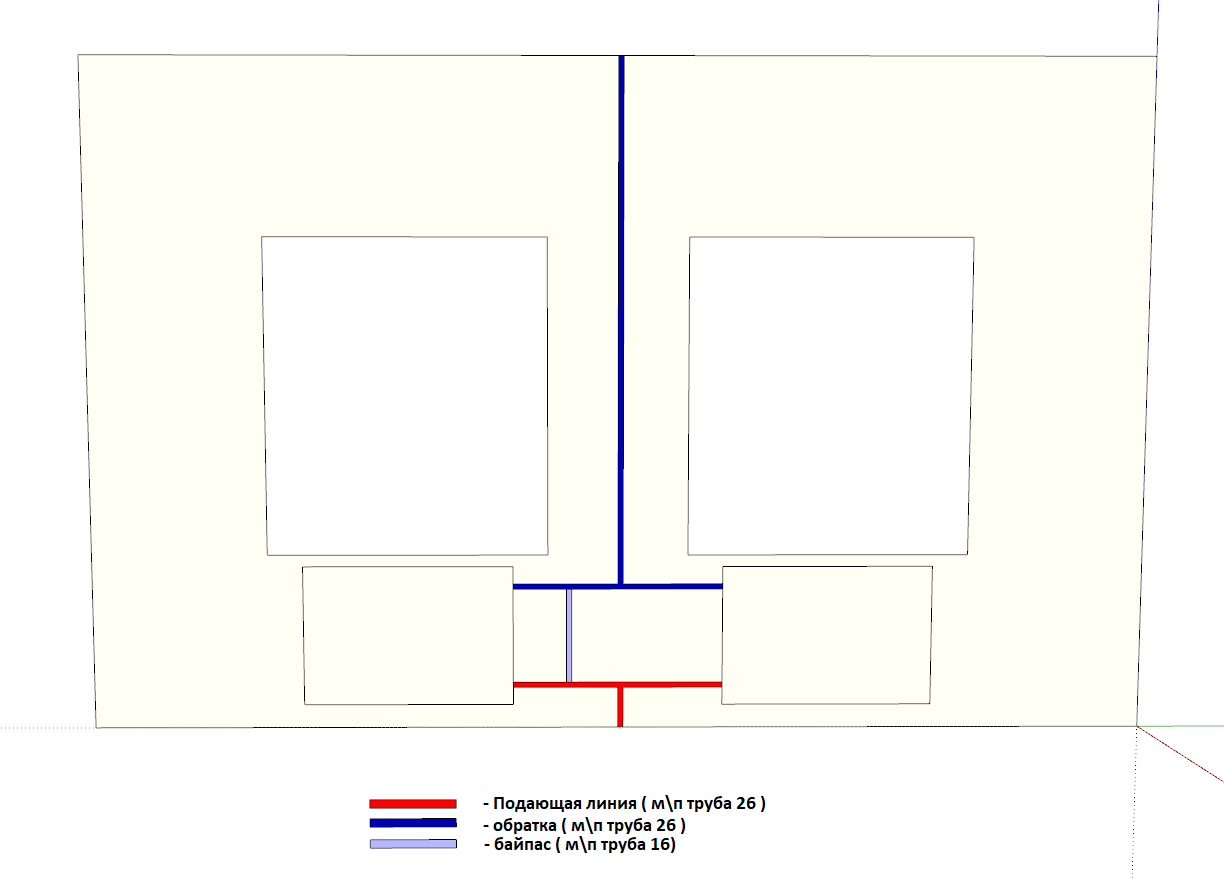

Добрый день уважаемые мастера. Прошу совета и помощи в решении вопроса. Имеется однотрубная система ЦО, 4 из 6 этаж, боковое подключение радиаторов как указано ниже на рис.

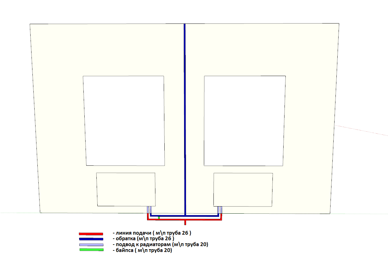

Хотелось бы заменить на нижнее исключительно по эстетическим соображениям, выбранные радиаторы имеют подключение нижнее, крайняя секция обратка, вторая подача. Ниже на рис. изобразил имеющиеся мысли, вызвавшие следующие вопросы:
- Возможно ли заужение диаметра трубы перед радиаторами с 26 м\п до 20 м\п, с установкой байпаса?

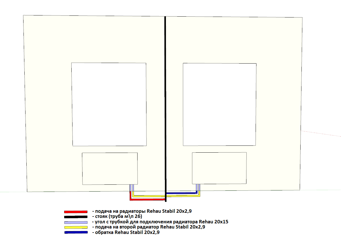

Ниже изначальный вариант с трубами Rehau, вопрос так же про заужение, будет ли греть при таком подключении. Т.е. стояк соединяем ( труба м\п 26 ), от него отвод трубами Rehau 20 на первый радиатор, от первого радиатора на второй последовательно так же Rehau 20, и от второго радиатора обратно в стояк.
Вся нижняя магистраль прячется под стяжку (200мм), с возможностью устройства воздушного короба (в случае использования м\п труб, обезопасить пресс фитинги от контакта со стяжкой, на всякий случай) Полипропилен исключается. Вопрос цены (что дешевле\что дороже) не рассматривается, т.к. все материалы закупаются по опту. Самый главный критерий эффективность системы и отсутствие проблем у соседей. Приоритет конечно же отдается Rehau, за возможность использования эстетически выигрышных трубок подключения к радиаторам.
