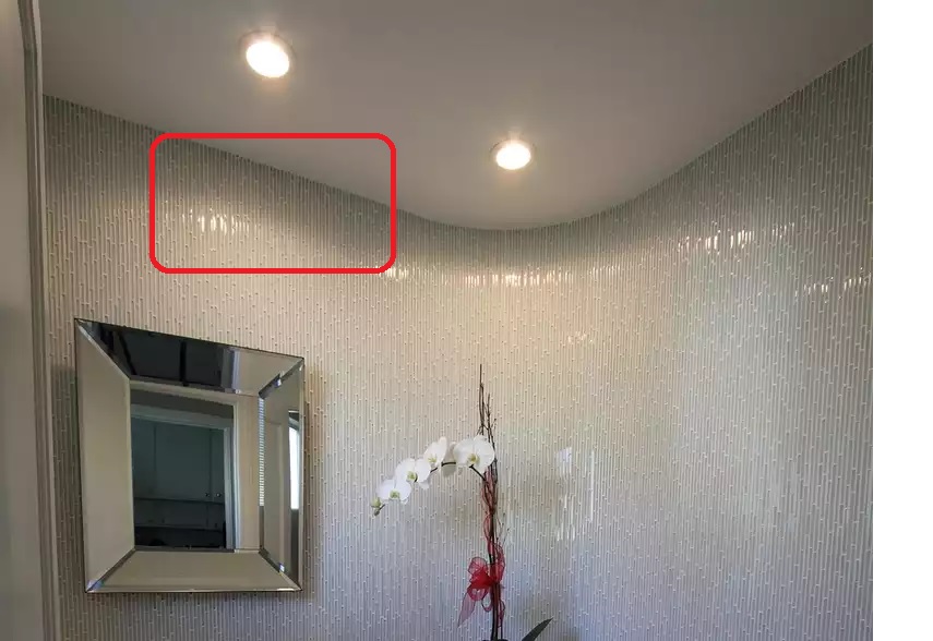

Уважаемые рукоделы, всем привет. Прошу совета по освещению ванной комнаты. Исходные данные: небольшое помещение 3 кв. м. в проекте натяжной потолок с основным светом (багет установлен, ткань наготове, дежурное освещение и подсветка зеркала организованы); большая влажность (дети любят очень много пара), и, немаловажный критерий - "поставил и забыл". Пытаюсь определиться непосредственно со светильниками в ПОТОЛКЕ(!!! в стенах не заложено). Вижу два варианта: GX53 - есть хорошие надежные лампы, но влагозащита у них никакая это раз, вероятность пробивания 220 на корпус т.е. на влажные поверхности - это два (если землить корпус- постоянные сработки УЗО). Второй вариант - плоские светодиодные светильники с выносным БП (Jazzway PPL-R и т. п.) решается вопрос с безопасностью, но судя по отзывам, до гарантийного срока не доживают (1-6 месяцев полноценной работы). Мозг сломал, не вижу ничё оптимального. Буду благодарен советам по существу

korg написал: Прошу совета по освещению ванной комнаты.
Согласно норм или Ваша хотелка? Вариант чтоб было светло не подходит.
korg написал: небольшое помещение 3 кв. м. в
Высота какая? Самое простое такой светильник ссылка посредине потолка. Надо учесть освещение ни только площади, но и потолка. Так как встраиваемые светильники дают тёмный потолок и тёмную полосу на стены
У меня стоят в натяжном потолке такие ссылка ни каких проблем с паром нет.
