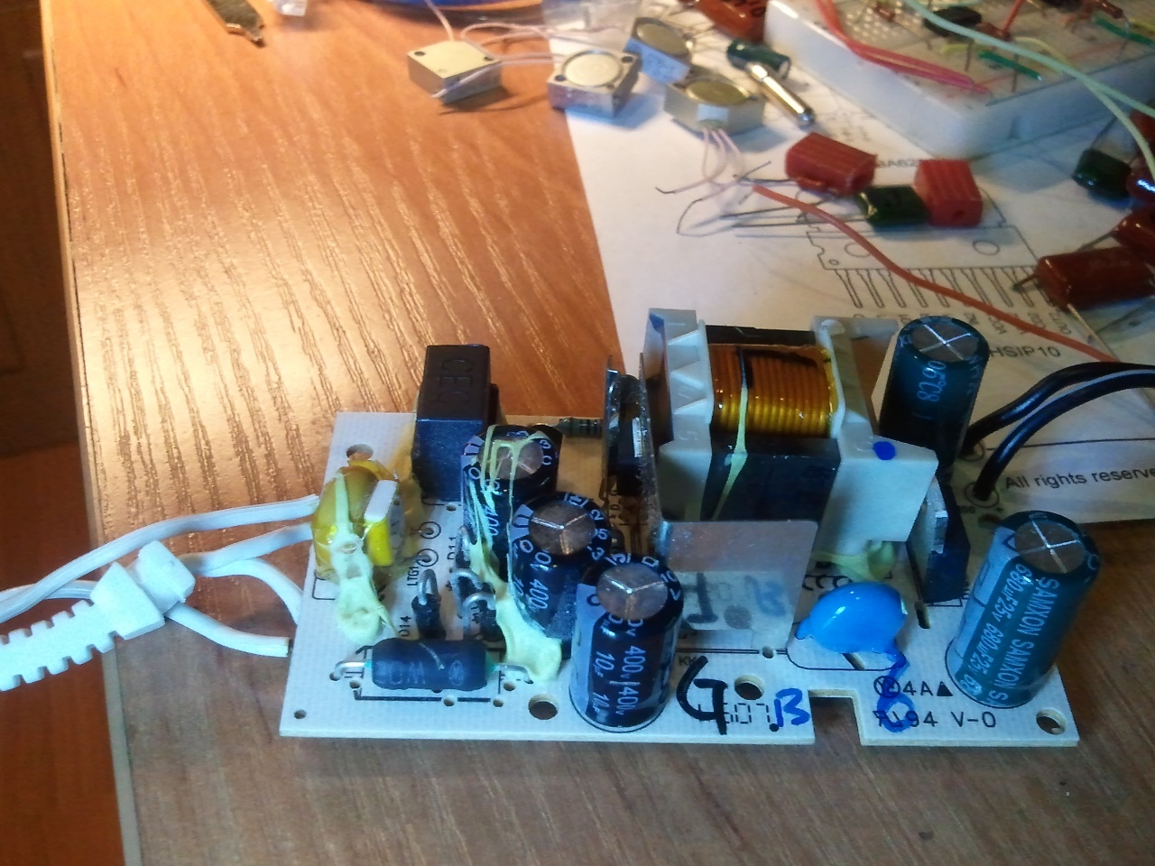

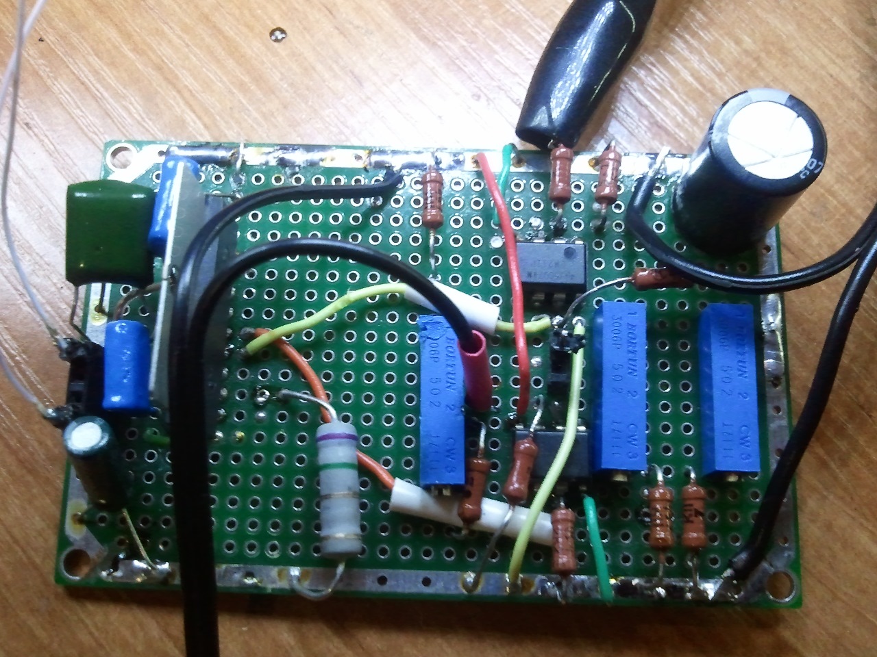

Жили в частном доме; 3-х фазная сеть на 40 квт. Напряжение зимой падало до 140 вольт (вся улица включала разные подогреватели). Переставала работать бытовая техника (в том числе, посудомойка и СВЧ печь), а на этой линии вобще вся кухня. Без кухни жить сложно, поэтому был куплен стабилизатор Sassin 10000 на 10 Квт. (автотрансформатор с моторчиком). Лучше, чем релейные тем, что регулирует плавно.
Проработал два года, и сдох. Сначала заклинил моторчик, а потом перестала работать плата управления (видимо, перегрелась, пытаясь крутить заклинивший мотор). Поскольку схему платы не нашел, посмотрел на доисторическую схемотехнику Сассина и "с отвратительной самонадеянностью вообразил себя богом-творцом" (С, АБС) и разработал свою схему.
Специалисты сразу увидят, что там нет стабилитрона. Не счел нужным, поскольку схема была запитана от 12-вольтного БП "Томсон", купленного в "Электронике" за три рубля, но пири этом невероятно качественного (при изменении напряжения на входе от 100 до 250 В, напряжение на выходе менялось на 50 МВ.) Схема здесь:
Фото платы:
Фото в стабилизаторе:
Фото БП "Томсон" без корпуса:
После ремонта стабилизатор проработал пять лет, полет нормальный. Поскольку я предпочитаю думать, а не трясти, схема получилась простая, а убить ее сложно (компоненты расчитаны на перегрузки и замыкания).
Хотя, пост-фактум кажется, что ремонт методом "трясти", что сделал бы обычный мастер (заменить все транзисторы и электролиты на родной плате, которые могло пробить), был бы гораздо быстрее и менее трудозатратен :(

Нормальное решение. На схеме не описка- таки 6,1 кОм или 6,2 кОм?
Karmike
Karmike
Регистрация: 19.03.2020
Петрозаводск
Сообщений: 2
11.01.2021 в 23:43:40
АлВас, Не помню, да и какая разница? А, не из ряда Е24? Скорее всего, написано правильно, у меня резисторы были всякие разные, может быть, и иностранные, и из ряда Е96 могли попастся. Но, поскольку там подстроечники стоят, то без разницы, можно было их вообще не ставить, поставлены для сужения пределов регулировки.
