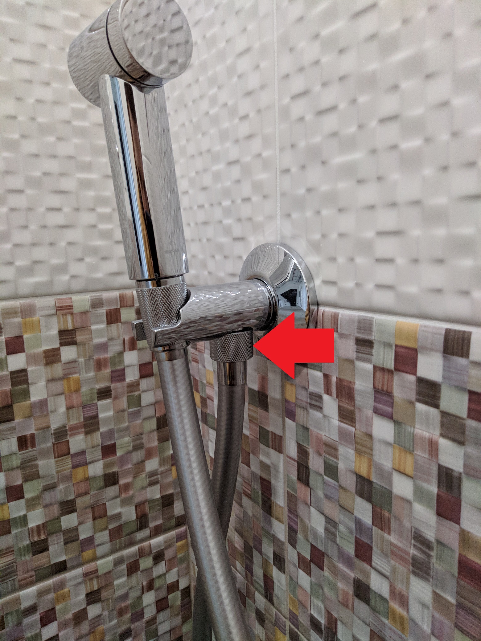

Всем привет.
Купил Grohe SENA TRIGGER SPRAY 35 26329000 и при установке столкнулся с течью в месте присоединения шланга к клапану (отмечено стрелкой)
Такое ощущение, что недостаточно резьбы на клапане, так как на "классическом" смесителе такой проблемы нет - гайка шланга затягивается полностью. Кроме как найти прокладку потолще или подложить ещё одну (например фторопластовую) идей больше нет.
Есть ли у кого-то подобный опыт? Буду благодарен за совет.

Там и должно быть две прокладки, одна с сеточкой, одна простая. Фторопласт в этом месте бесполезен.

В комплекте кроме шланга, клапана и самого душика больше ничего не было. В прилагающейся инструкции тоже ничего не сказано про вторую прокладку. Посмотрел другой шланг от grohe в блистерной упаковке (то есть точно ничего не могло потеряться) - так же нет вторых прокладок с сеточкой.
