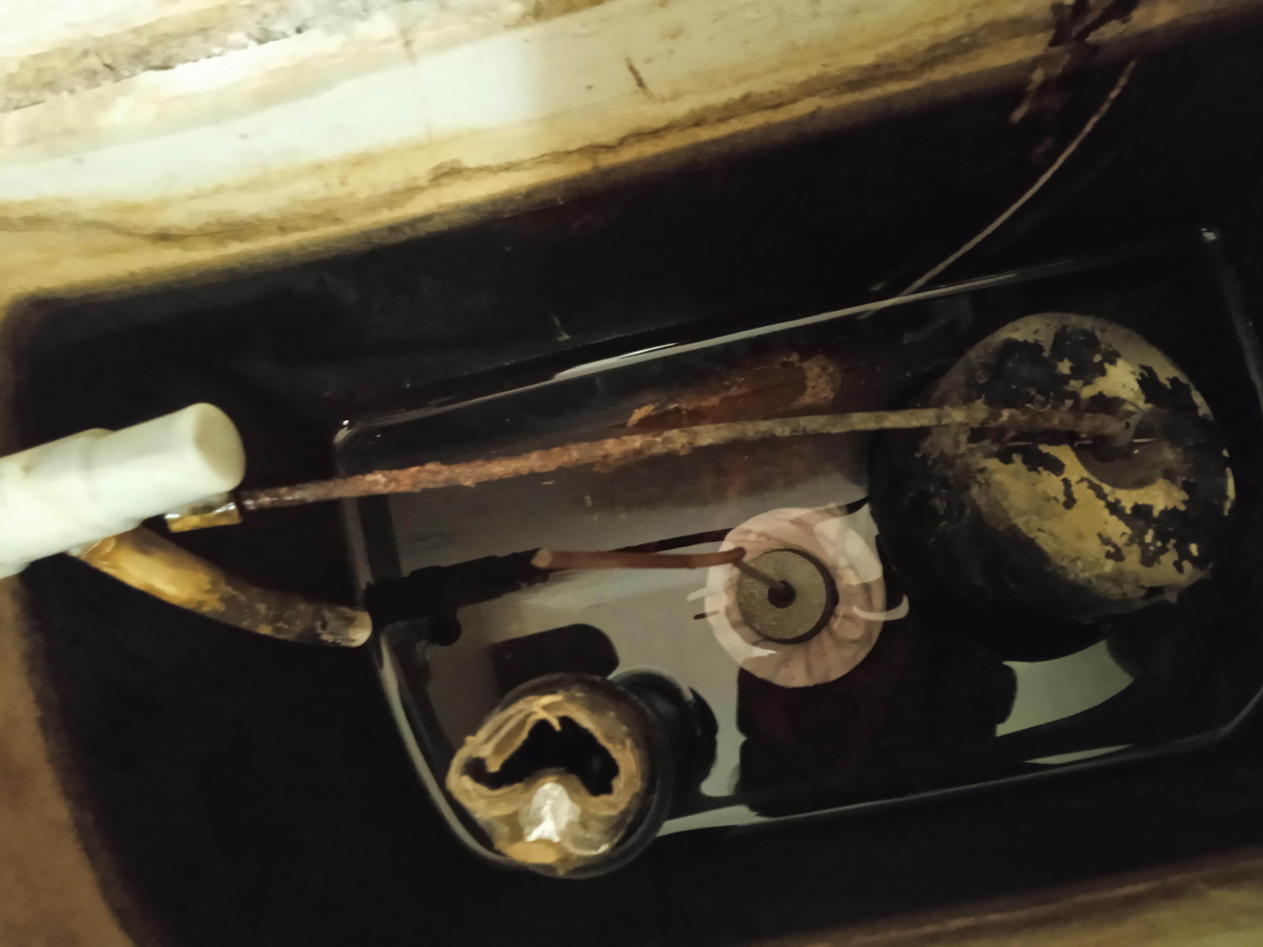

Поплавок старого бочка унитаза, закрывает воду но уже на уровне, выше намного чем спасательный канал жолоба, по которому вода начинает уже утекать, клапан стержень железный, как можно сделать чтобы он перекрыл раньше, когда уровень воды еще небольшой, не достиг уровня трубки жолоба, подскажите кто сталкивался

andreyt772,  Согнуть рычаг поплавка вниз.

andreyt772, просто подогните металлическую штангу так, чтобы поплавок был пониже.
Как уже посоветовали:
  1. попробовать сдвинуть поплавок ниже, поворачивая туда сюда и опуская как можно ниже (у вас сейчас поплавок полностью надвинут на проволоку-коромысло, можно опустить ниже по проволоке)
  2. Согнуть больше это металлическое коромысло, тут главное, чтобы ни чего не обломилос, а если обломится, то шина из пластика или ложки, а также скотч или изолента (по класике синяя).
  3. Увеличить высоту перелива, например, супер лентой из резины, которая клеется даже под водой. Или вклеить пластиковую бутылку и подрезать под нужный уровенть, чтобы не переливалось из отверстий с боку бачка.
План Б, заменить устаревшую систему на новую мембранную, где имеется настройка встроенными средствами (лично мне нравятся больше с латунным выходом под шланг, но есть полностью пластиковые): image

BV, супер спасибо, очень благодарен, уже сделал, все получилось, еще тут вопрос, хочу на ввод бочка сбоку, там где шланг крепить к клапану, поставить на всякий случай шаровой кран, а какой нужен, там какая модель внутр-внутр, или вообще можно же, или там ниипель переходник нужен, какая нужная спецификац крана шарового, подскажите,

ser000, спасибо, а каким клеем вклеить, вклеить пластиковую бутылку, я так делал не держится , но какой клей нужен

1/2 папа мама. Если сможете уплотнить на штуцере... Скорее не сможете, поэтому делайте не перед бачком, а перед шлангом - фото где он подключен?

andreyt772 написал 26.10.2026 в 17:26
При работе подручными средствами можно воспользоваться подручными же средствами, например, мягкий полиэтиленовый пакет плотно намотать и попробовать зафиксировать таким образом. Можно попробовать одеть бутылку поверх и потом термоусадить феном для волос. Потом, если будет протекать поверх можно обмотать серым скотчем или сантехническим, а если под рукой изолента или простой скотч на пробу и т.п.
Лучше не надо, отломаете пластиковый штуцер будет не хорошо. Если и ставить кран, то с другого конца шланга, как посоветовали выше.
Предварительно надеть на трубу резиновое кольцо от велосипедной камеры.
Велосипедную камеру в принципе можно использовать и без бутылки, только проволочкой затянуть на трубке-переливе и тут главное не переусердствовать с затягиванием. Можно пойти и другим путём, это отверстие заглушить, а взять сливную арматуру со встроенным переливом.
