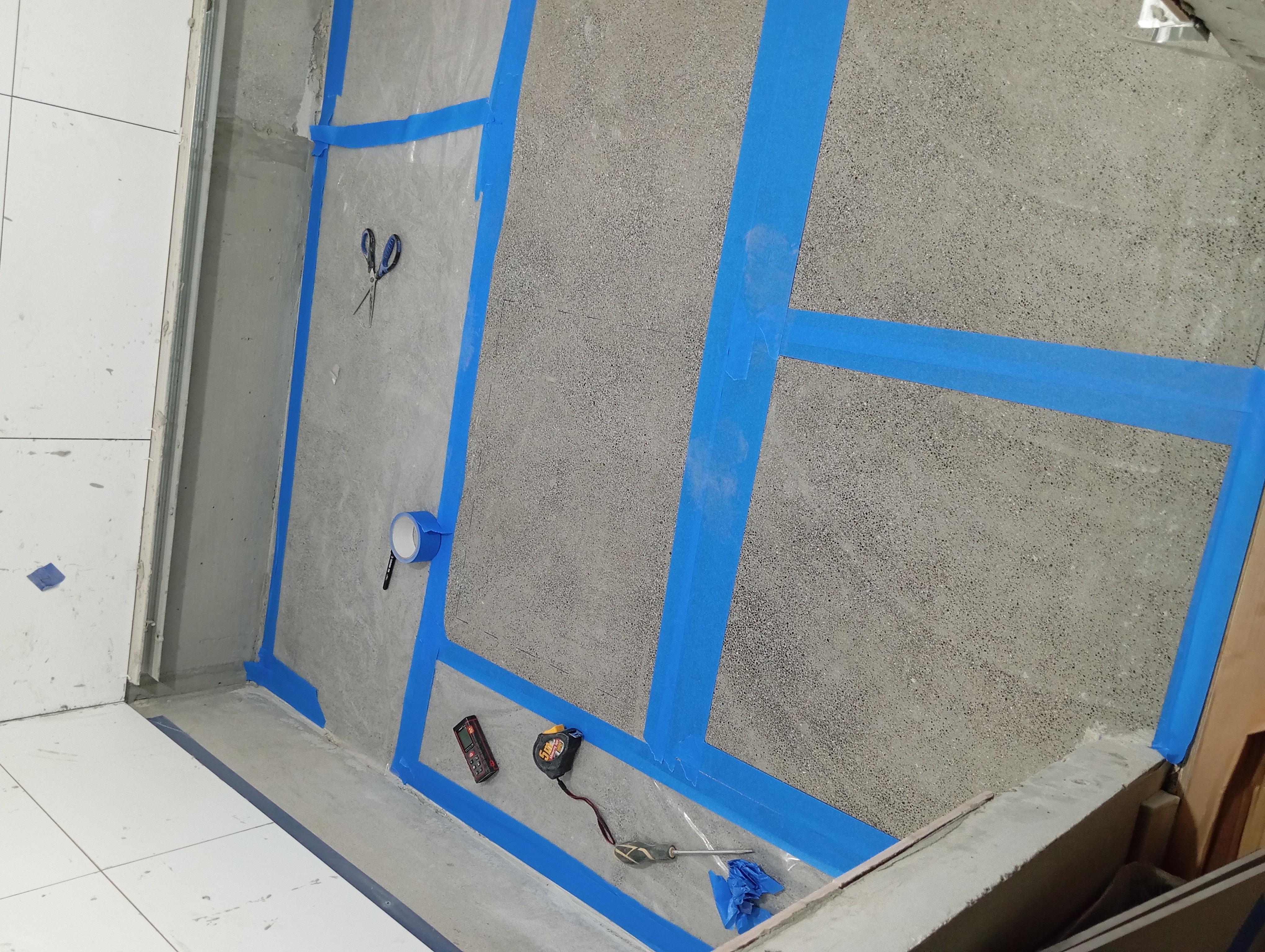

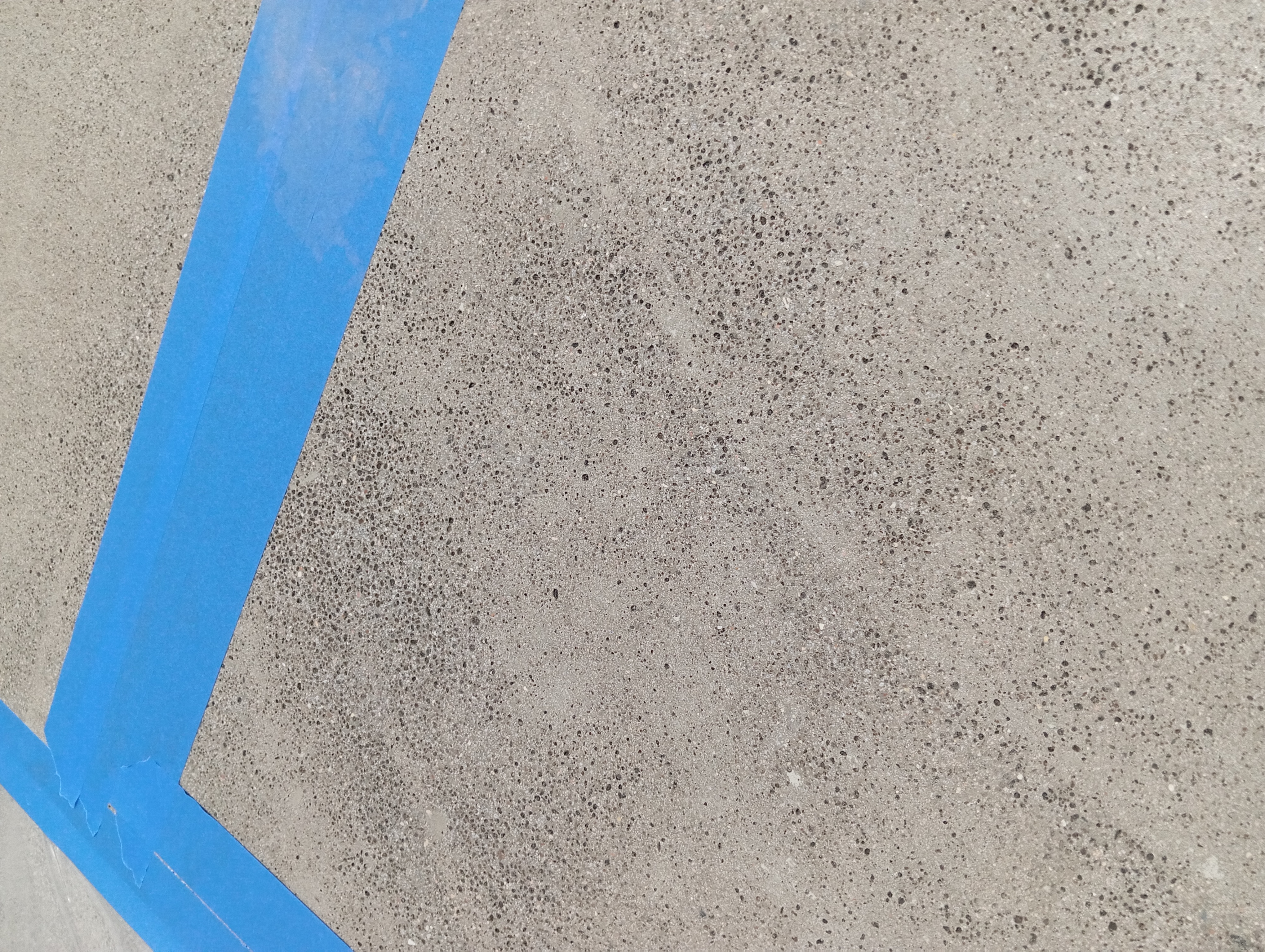

10000189941000018995Граждане, прошу помощи в вопросе.Стены голый бетон, пол плита перекрытия.Все зачищено под чашку.Душевой кабины не планируется.Делать ли гидроизоляцию пола мастичной гидрой CL51 или подобными ей составами.Вопрос не в экономии, а целесообразности.От потопа не спасет, а к какому нибудь локальному подтоплению, а-ля потекла стиралка, разлили ведро с водой действенное средство? Самый больной вопрос это адгезия гидры к плиточному клею.От застройщика плитка забухтела через 3 года.Снял всю руками.Гидроизоляция на бетоне вроде хорошо держалась, а вот плиточный клей можно сказать смел веником с нее.Теперь терзают смутные сомнения мазать или нет.Буду благодарен за помощь.P.s.Инфы по гипсовым основаниям куча.Там понятно. По бетоным основаниям конкретики так и не нашел

lizard787, нынешние здешние консультанты Вам ответят, что гидроизоляцию надо делать обязательно, но раньше, когда здесь было больше практиков, говорили, что совсем она не нужна в санузлах - не бассейн же. От потопа в панельке точно не спасёт, в монолите - у меня и без неё, когда батарею прорвало, соседи только через 2 дня об этом узнали, когда я им сказал. От пролитого ведра воды точно ничего не будет. На стиралку аквасторож или аквастоп надо ставить. Я никогда не делал ни на стенах, ни на полу, именно опасаясь, что плитка приклеится непрочно. За 17 лет ни разу об этом не пожалел. А темы про отслоившуюся от гидры плитку здесь были, и причин называлось много: слишком разбавили, слишком густая, когда мазали, было слишком жарко/холодно, гидроизоляция не той марки, не в том контейнере и не на том рынке куплена и т.д. Кладите кафель, полностью промазывая хорошим клеем и пол, и тыл плитки, тщательно затирайте и спите спокойно.

Вадим М, Вот меня единственное, что побуждало сделать ее это защита от пролитого ведра воды к примеру или например капающий слив со стиралки за ванной, в общем от стоячей воды по недосмотру, где не особо увидишь в общем. На стенах я ее ваще не делал, руководствуясь тем, что там нет стоячих зон, все равно все вниз стекает, хотя может это и не правильно)))

Как практикующий плиточник((( скажу свое мнение по вашему конкретному СУ.. Я бы не морочился и делал без Гидры. Отслоение плитки не из-за гидроизоляции, а из-зи говно-клея или корявых рук.

Плохой клей. Нужен С2 и лучше если S1.
С хорошим клеем пытался отколупнуть плитку - только кусочками...

Можно сделать стыки стен с перекрытием лентами с гидрой. И где есть трещины по бетону. Вертикальные углы над ванной.
в тех местах где не будет плитки- в этом есть смысл. Согласен.
Имеете в виду по периметру стен наклеить ленту пол/стена обмазанную гидроизоляцией?

И где будет. В углах вероятность трещин близка к 100%, если не использовать герметик.

lizard787,  Дом панельный. Стыки панелей не герметичны. Вода к соседям - будет стоить денег. Думаю больше, чем сэкономлено на ГИ. А там уж сами думайте...
