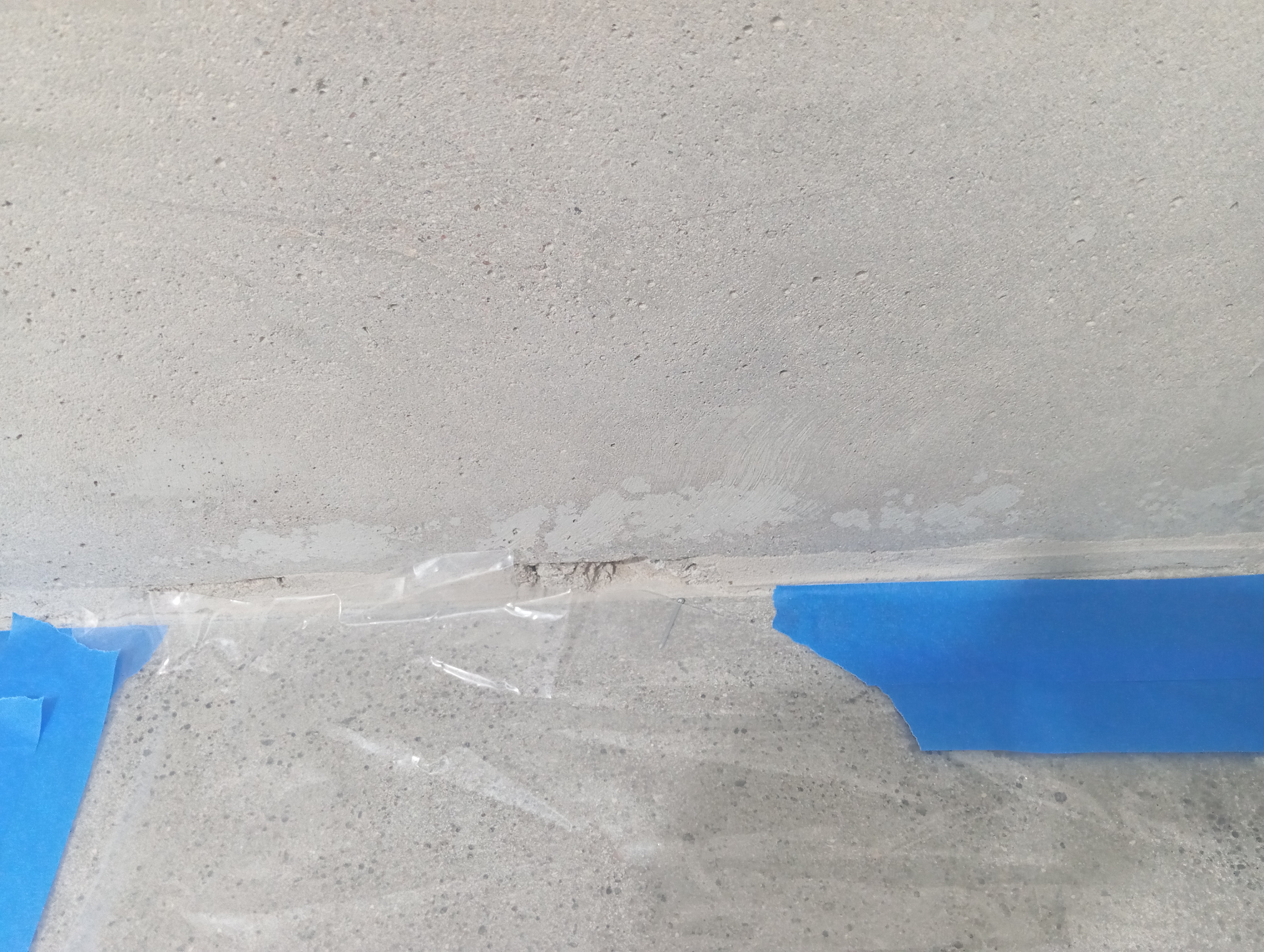

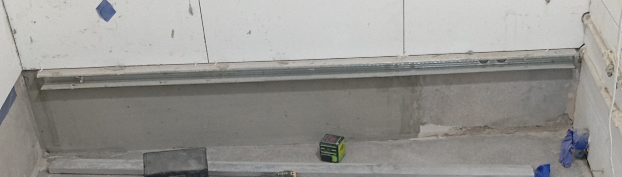

lizard787
lizard787
Регистрация: 03.08.2013
Минск
Сообщений: 237
23.10.2026 в 13:21:53
BV написал 23.10.2026 в 12:58
У вас не будет стяжки и штукатурки? Панели пола и стен идеально ровные, с отклонением на всю длину менее 3мм?
Нет штукатурки и стяжки не будет, тогда нужно всю квартиру на этот уровень поднимать. Одна стена была горбом, выровнял клеем. И нормально в принципе уложилась плитка на голые панели без штукатурки. Благо у нас их сейчас с большего ровно льют.Пол более чем ровный, по крайней мере по правИлу))) пару огрехов убрал чашкой, поэтому буду укладывать прямо на плиту
lizard787
lizard787
Минск
Сообщений: 237
23.10.2026 в 13:53:55
Так что там у вас со стыками панелей?
10000190051000019006 нашел кое-какие фотки, где видно хотя бы стыки. Замазаны раствором, но все это дело крошится))

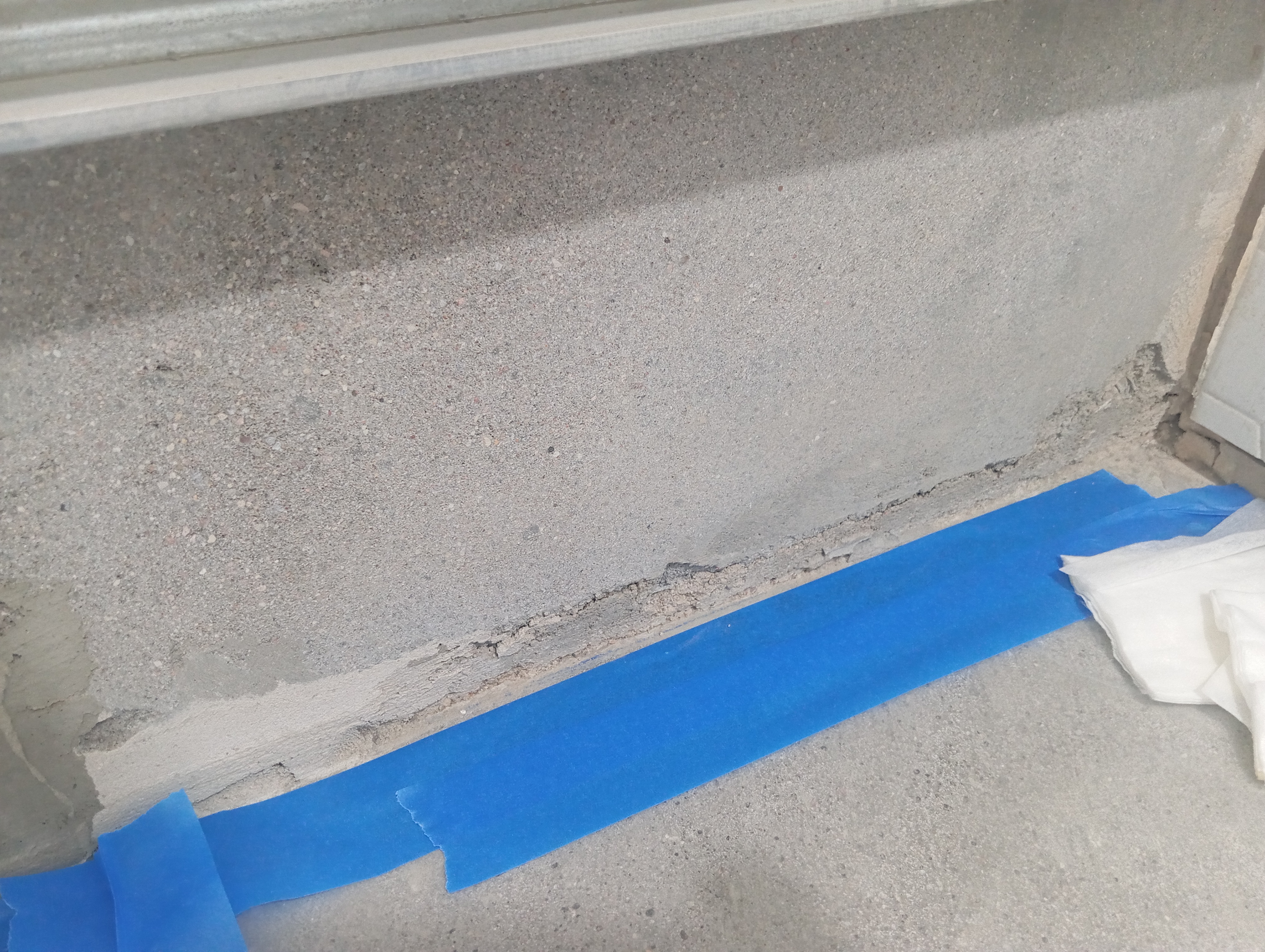

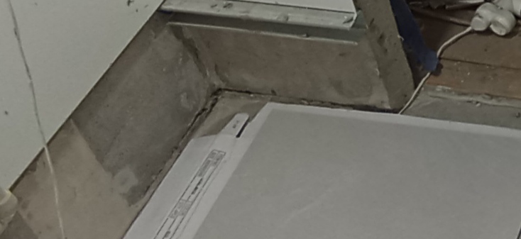

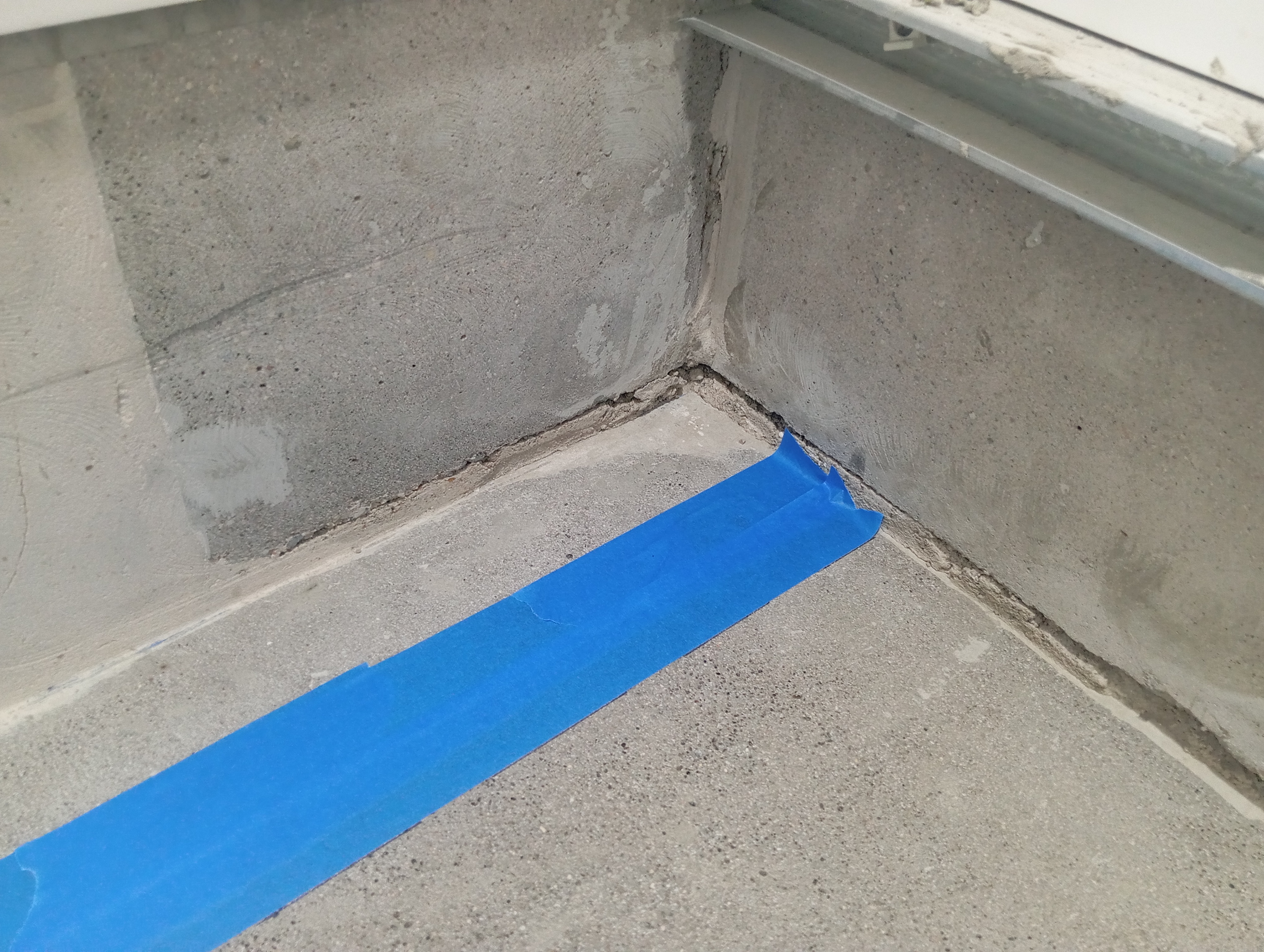

lizard787
lizard787
Минск
Сообщений: 237
23.10.2026 в 16:01:10
100001900910000190081000019007 Сделал подробнее фото проблемных мест
Сообщений: 139399
23.10.2026 в 16:02:45
lizard787,  Бетон без трещин промочить - оочень долго, точнее увлажнить. Сделайте Ги где она реально нужна - стыки /углы панелей с Ги лентой. Трещины - если есть.
