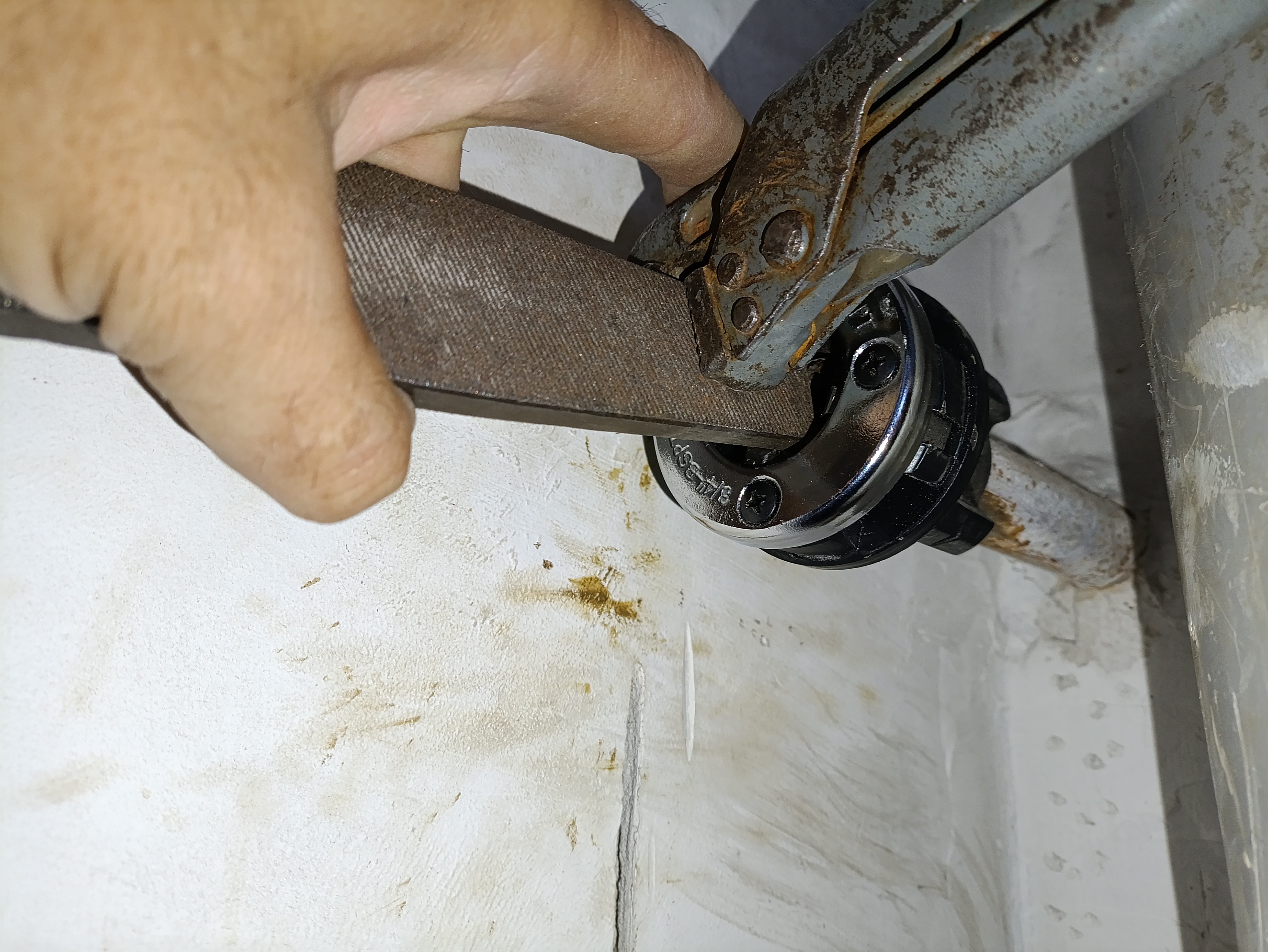

Здравствуйте.Поделитесь опытом про нарезку резьбы в стеснённых условиях: Я нарезаю резьбу на патрубке стеснённом в свободе по краям, из-за чего страчивается возможность работать воротком в глубине рабочего пространства; вороток - с направляющей муфтой, которую развернуть нельзя. На муфте есть рёбра - для крепления воротка (в качестве которого использую газовый ключ) - из-за которой развернуть прибор нельзя и воротком за неё не зацепиться. Пробую разные приёмы: 1792437725719

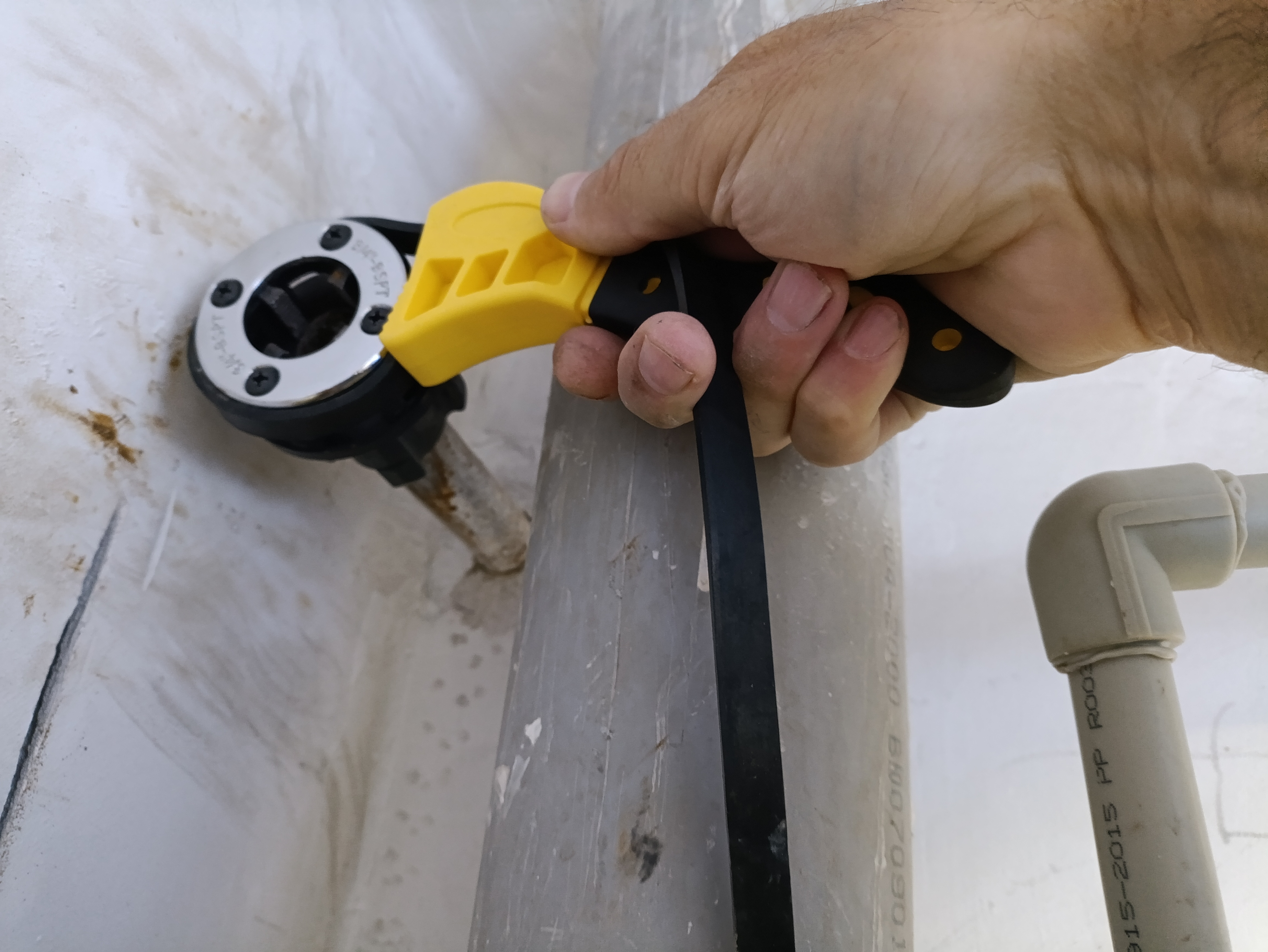

Я пробую вставить с обратной стороны некий прямоугольный в сечении штырь (напильник) и, зажав его со стороны - давить им на тыльную часть - чем прокручивать - не удобно.Собственно, в этом случае, получает большое усилие и возможность слома хрупкого напильника: можно, конечно, использовать из железа прямоугольник - но у меня такого нет.Так-же это не подходит - потому-как рабочего пространства для прута мало - и на полный рабочий ход его не хватит. - Но это хорошо для рассмотрении идеи. 1792437690965 - Я пробую зажать накидным ремнём - но он проскальзывает. Мне кажется - надо крепиться к торцу тыла и вертеть воротком с торца ( но - ничего подходящего у меня нет). Я думаю - что я изобретаю велосипед - и оное должно быть как-то приспособлено. - Прошу поделиться умными мыслями.

не, клупп

Levontay, а зачем? Резьбу, как я понимаю, нарезать удалось? Это же не серийная работа, один раз делается. Справились с задачей без умных мыслей - молодец. А так - клупп, трещётка, смазка существуют для такого.

Подрубаете стену и стеснённые условия более не таковые.
Либо покупаете сварку и привариваете отвод с резьбой.

Levontay, а зачем? Резьбу, как я понимаю, нарезать удалось?... - клупп, трещётка
Вы, по всей видимости, грёзили об успехе, а на самом деле "успех нам только снится": ваш "Клупп" - собственно и показан на фото (я забыл - как называется); резьбу нарезать - не удалось; трещётка - так боковая, конечно - решение, но - на маленький ход. Хотелось-бы нечто с выступом, - с удалённым креплением.
strider1978 написал 20.10.2026 в 06:04
Подрубаете стену
Спасибо, - я подумаю.
Я вижу в продаже резцы отдельно, а значит - они не впаянные, - съёмные, и может-быть можно их снять да развернуть?

Levontay, тогда вставьте в трубу кусок арматуры и чуть отогните отвод. Успех - это Ваши грёзы, мне они ни к чему.

Плашкодержатель, плашки покупаются отдельно.

Levontay написал 20.10.2026 в 08:56
Ну а какой у вас ход? Угол? 22 градуса - много?
Клупп - это прежде всего вороток (в общем понимании) , а на фото - "плашка, головка" См значение в словаре. Хотя сейчас называют клуппом и резьбонарезающую головку.

Не называют. Клупп - приспособление для нарезания трубных резьб вручную. Конструкции могут быть различны, но их объединяет наличие:
  • - оправки для удержания плашки с рычагом (или двумя) и трещёткой;
  • - самой плашки (или головки);
  • - направляющей для трубы.
