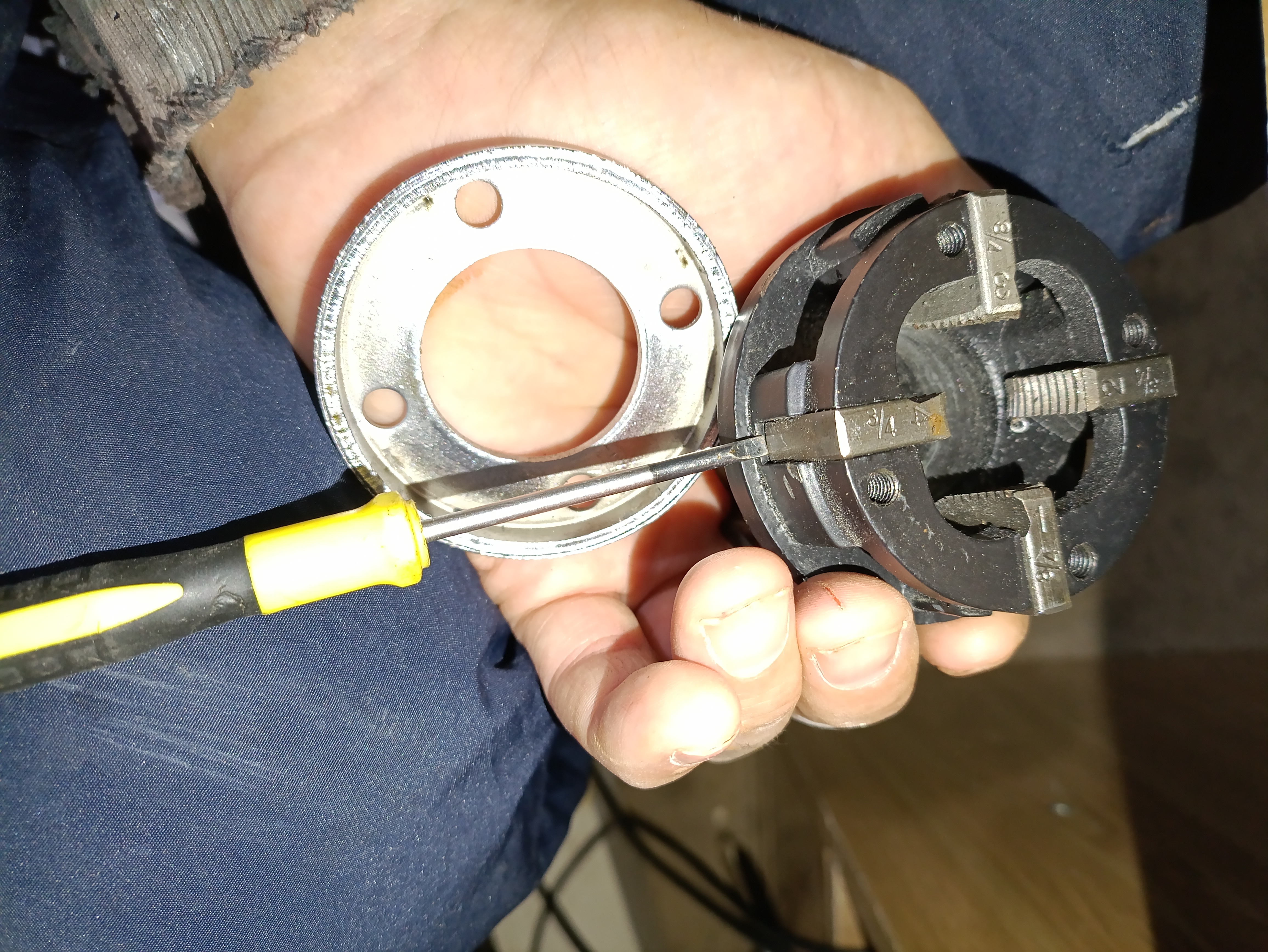

Так: всё-таки я принял решение перевернуть зубцы: 1792562532399 - Кто-нибудь, воопче, разбирал-ли клупп? - поделитесь опытом. Что там за крепление зубцов - приклеены, что-ли? Каким клеем - хрупким-ли, - можно-ли сломать постукиванием? Может - нагреть?..
Я пользуюсь разными - и ручными и электро. Головки разбирать доводилось. У фирмачей (типа RIDGID) отдельно продаются даже гребёнки для головок. КАК пример ГРЕБЁНОК Никакого клея там нет, вытаскиваются и вставляются с усилием. Можете постучать по ним. На гребёнках стоят номера по последовательности их установки, путать нельзя. Переворачивать гребёнки не получится.
