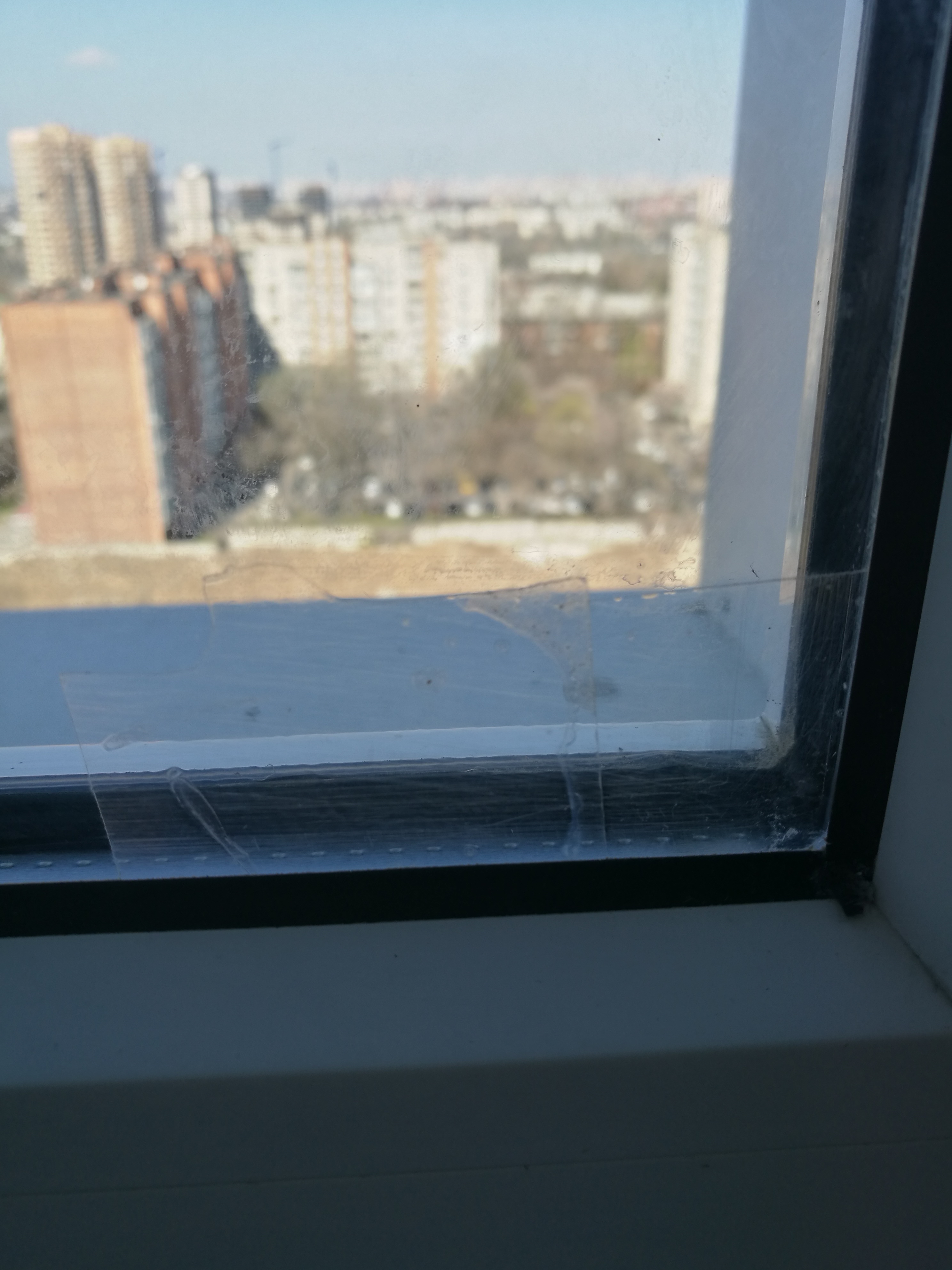

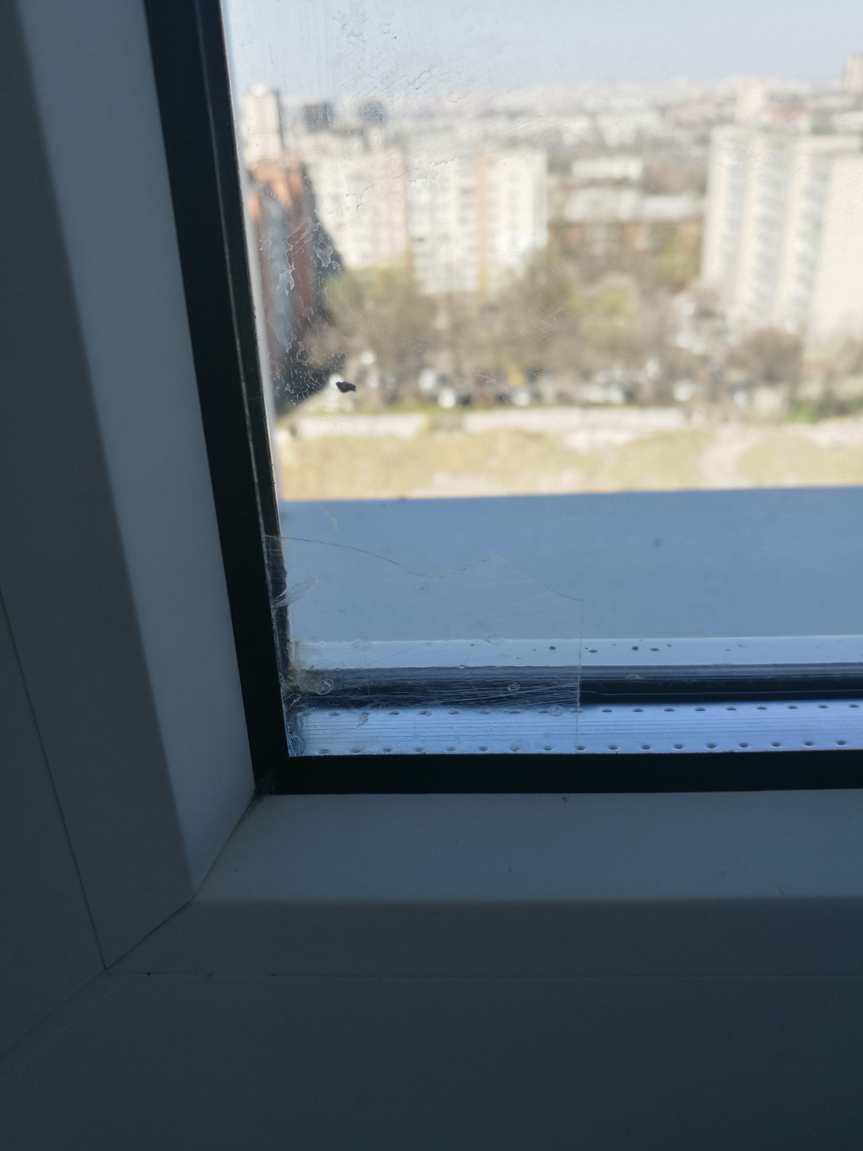

Всем привет! В новостройке на окнах скотч, по углам стекла. Для чего он и как лучше его убрать! Фото прилагаю. Спасибо!

не отдирается ?

Скотч уходит за уплотнитель? Тогда только распакечивать.

strider1978 написал: Скотч уходит за уплотнитель?
Поддеть уплотнительную резинку и поднять её относительно плоскости стекла немного, обрезать скотч аккуратно ножом так, чтобы рез был под уплотнителем. Всё!

Да, под уплотнителем. А зачем он вообще был нужен? Строители забыли отодрать?

Лучше всего снять штапик и отодрать целиком. Для этого можно пригласить по рекламации специалиста от подрядчика. Зачем он там нужен мне лично не понятно. Есть конечно вариант что это была пленка для защиты стекла. Но она на всем стекле должна быть тогда. И её в любом случае снять должны были.

:D У сборщиков ... не было стандартных для этого профиля подставочных ... "проставок" под стеклопакет. Вот они и прилепили что-то типа... снизу. Скотчем. Чтоб при установке стеклопакета не рассыпались. А, потом забыли убрать скотч.
