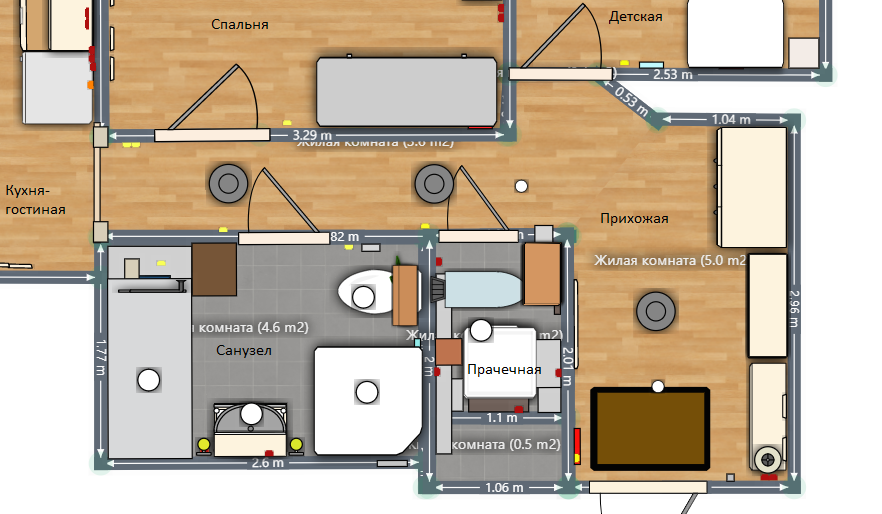

Здравствуйте. Помогите расположить правильное открывание двери в санузел по отношению к другим комнатам, чтобы было всем удобно, так как на картинках или повернуть дверь в другую сторону? Будут проживать 3 человека: мама, папа, ребенок 5 лет.

У Вас всё нормально по планировке. Что не устраивает, откуда беспокойство?

Тубзик должен открываться так, чтобы дверь оббегать не приходилось. В вашем варианте из 2 помещений прямой вход и только из детской требуется оббегание. 2 против 1, да и дите помельче и ему более пофиг. Прачечная по бесконфликтности открывыния с санузлом тоже правильно сориентирована. На полном открытии в прачечный день блокировка части прихожей не критична.

Gonzzo, любопытно конечно, с чем связано ваше беспокойство, могу вам сказать, что раскрывание дверей расположено верно, и вам не стоит волноваться.

pool написал: У Вас всё нормально по планировке.
С нормальностью есть вопросы.

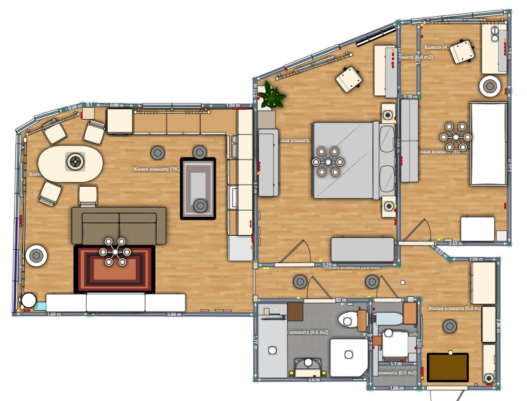

Gonzzo написал: Будут проживать 3 человека: мама, папа, ребенок 5 лет.
3 человека и совместный туалет? Или предлагается ребёнка держать на горшке до 18 лет? Ну или семья без смущений, тогда можно было бы дверь вовсе не делать ведь всё равно будут в этом помещении одновременно с большой вероятностью, тогда уж хотя бы шторки добавить для разделения общего помещения.
Так же по ванне не совсем ясно как там дела со стояками обстоят, особенно по канализации на горшок, уклонам.
Так же смущает ширина узкого коридора, т.к. двери в сан.узел обычно 60, а из графики выходит коридор не на много шире и в этом коридоре вдвоём уже свободно не разойтись.
По прачечной из картинки не совсем понятно что там, но если голубое это гладильная доска, то выходит гладить можно только с открытой дверью, а значит мимо уже ни кто не пройдёт.
Телевизор в метре от дивана тоже вызывает вопросы, особенно если телевизор будет большим. К сидящим местам за обеденным столом не пройти.
Gonzzo написал: расположить правильное открывание двери в санузел
Тут может зависит от ваших привычек и механизму вентиляции санузла, т.к. если санузел с закрытой дверью не вентилируется, то надо подумать о постоянно открытой двери или для такого узкого коридора подумать о раздвижных дверях, т.к. в узком коридоре при распашных дверях будут бить пробегающих мимо прямо в стену.

ser000 написал: будут бить пробегающих мимо прямо в стену.
А почему нельзя сделать открытие в ванную в сторону ванны? Зашел и сразу к унитазу!

Руководствуйтесь негласным правилом: "санузел должен работать в паре с кухней... т.е. открывание дверей не должно препятствовать передвижению из сан. узла в кухню и наоборот... Я за левую дверь в санузле, внутреннее открывание... :)

марс написал: А почему нельзя сделать открытие в ванную в сторону ванны?
В небольших ваннах считается что упавшее тело, если вдруг поплохеет, перекроет дверь и можно не успеть спасти клиента или нанести травму открывая дверь.
