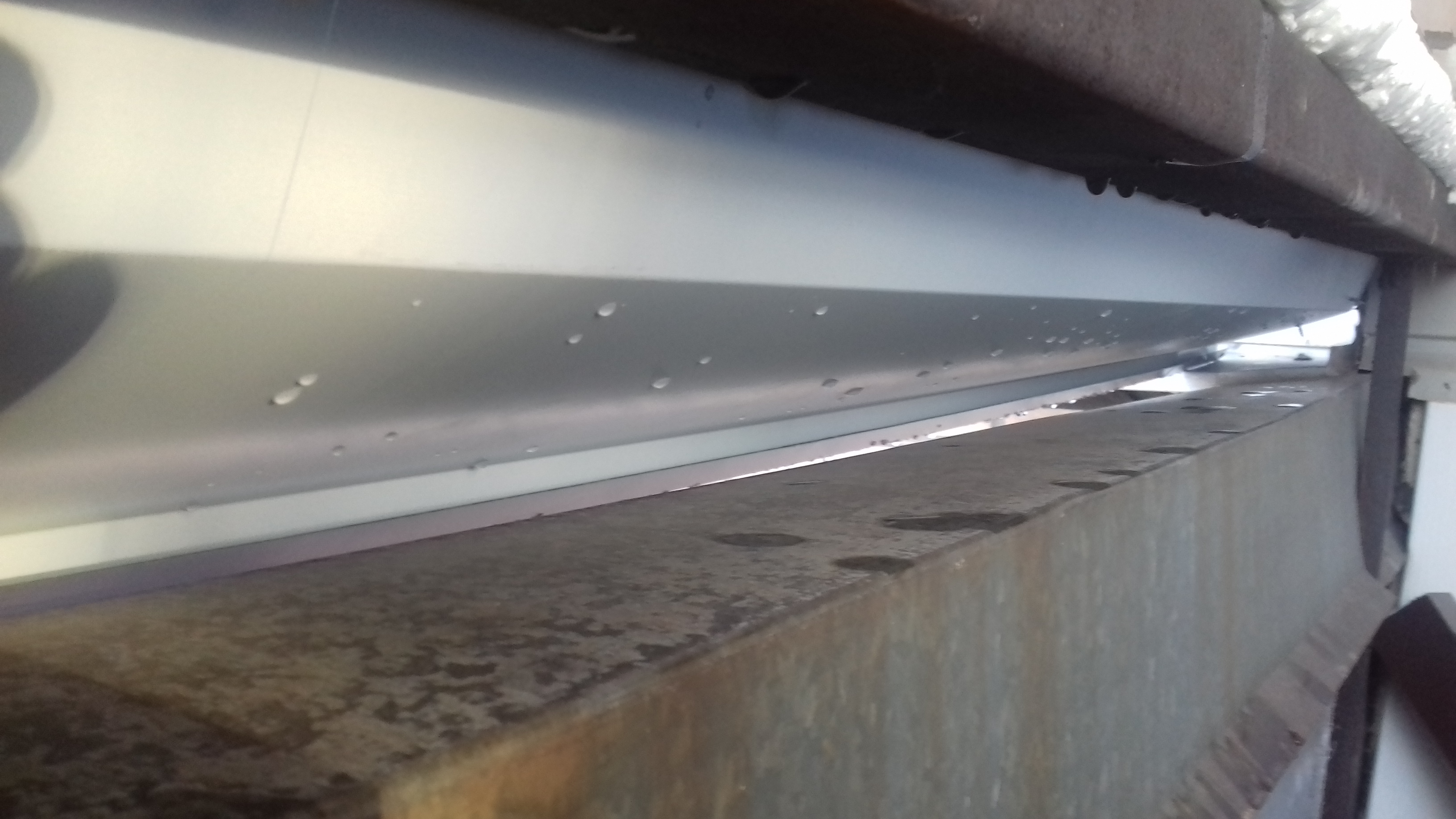

Под холодным остеклением точечно есть места подтекания, как будто из желоба рамы через монтажные отверстия. Снаружи отлив загерметизирован. Так течет:

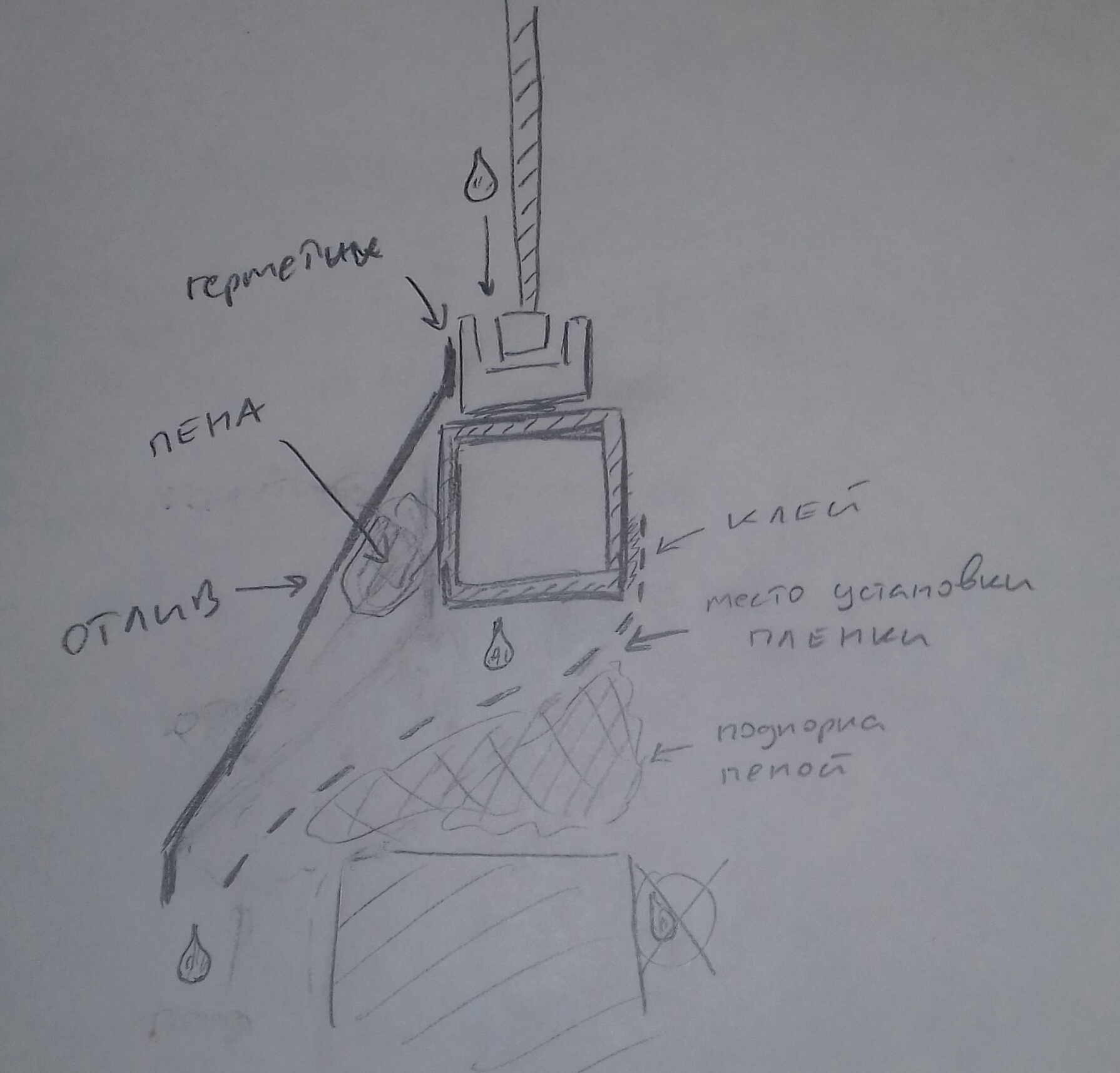

Вот схема предполагаемой изоляции от воды и ветра перед декоративной обшивкой изнутри.

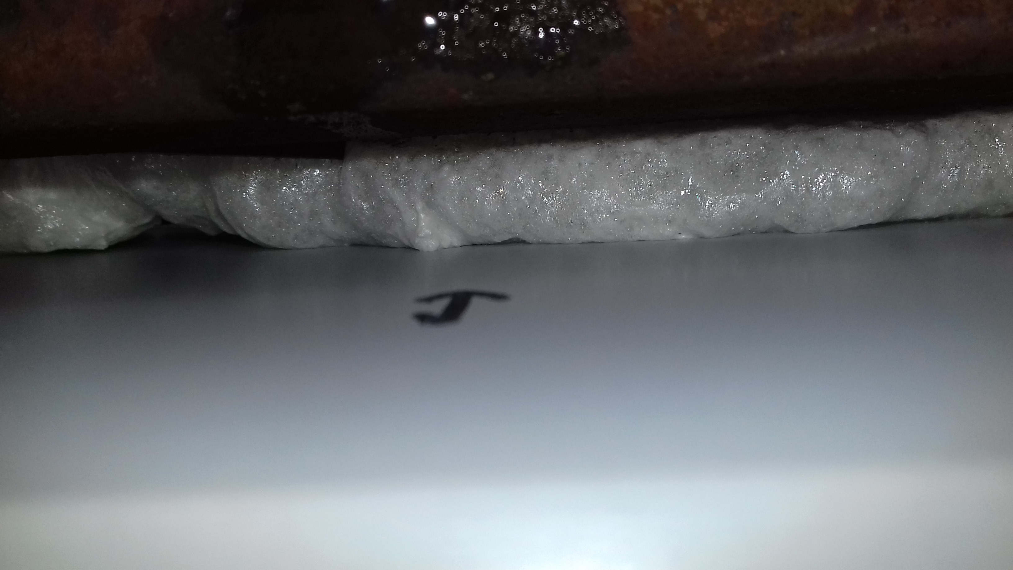

Предполагаю приклеить пленку для отвода капель и изнутри пропенить. Далее заниматься декором из пластика изнутри. Какую пленку использовать и чем ее клеить? Знаю что силиконовый герметик полиэтилен не держит.
Да, рамы конечно же пройду по щелям и креплениям герметиком, проверю дренажные отверстия на улицу.

я бы туда не пленка использовал, а оцинковку согнутую по чертежу. прямо под низ этого отлива.

Да, согнуть по месту козырек. С улицы пройти все соединения фасадным герметиком. Тут вариант сделать из говна конфетку.

newsolutions, фасадным герметиком все заизолировано. Наблюдается вот эта пара капель на весь балкон. Ровно в том месте находится анкер крепления рамы остекления к опорному профилю (бывшим перилам). Городить еще десяток метров тренированого железа ради обычной гидроизоляции неразумно. Механическая защита и так уже есть, необходимо перенаправить вероятные капли наружу. Толстая парниковая пленка подходит на мой взгляд хорошо, только вопрос в ее креплении.

Так в чем вопрос то? Как приклеить пленку? Герметиком каким то очевидно. Колхозить уже по полной. П.с. ДЕлать из говна конфеты хуже работы не придумать.

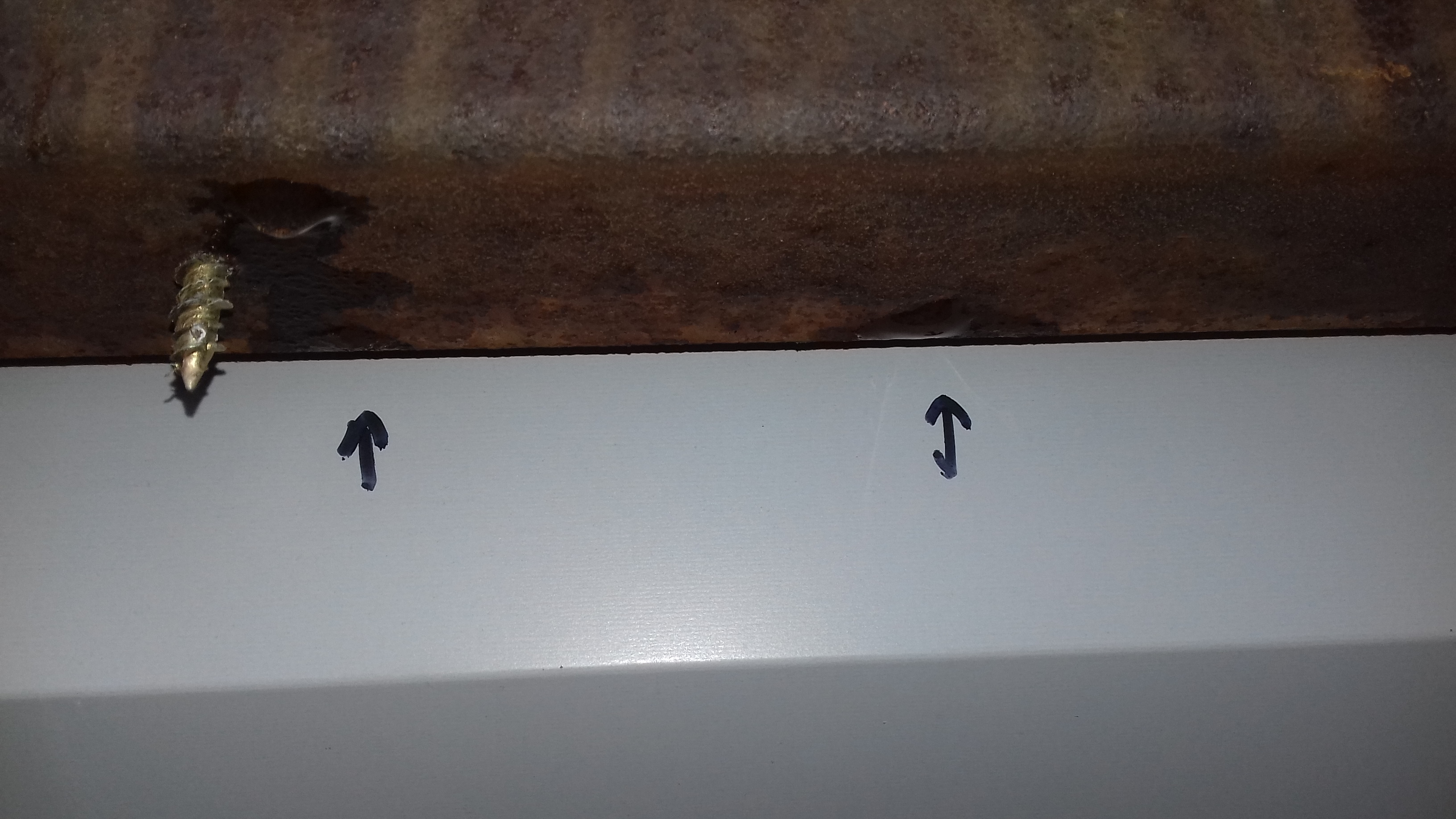

Не надо ничего городить... Ни плёнку ни доп-отливы. Достаточно крепёжные элементы - которыми крепится профиль остекления... - в данном конкретном случае - саморезы по бетону (кто-то их именует "нагель" или бетонный анкер, несколько раз слышал как их обзывали по марке производителя - "мунги"... :a , или вовсе "железные дюпели"... ) - так вот их - выкрутить. Необязательно полностью. Достаточно на пару-тройку оборотов. (бита - TORX30) - продуть под шляпкой углублениё-отверстие. Можно для надёжности обезжирить. (спиртиком, там или на край ацетончиком) После чего - "дунуть" туда - под шляпку самореза пару капель ЛЮБОГО герметика и закрутить всё "взад". Чтобы герметик равномерно "обвился" вокруг шляпки и выдавился частично. Излишки - размазать для пущей надёжности вокруг шляпки и совсем лишнее - удалить. Всё, протечки закончатся и всяческий "колхоз" отпадает как самая неэффективная экономическая модель в условиях современного сельского хозяйства... В смысле - не надо будет городить ничего лишнего.
