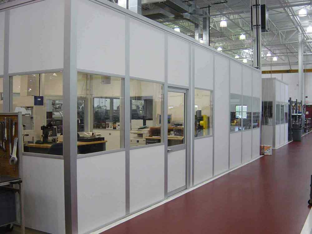

Коллеги, добрый день. Заранее прошу простить, если поднимаю уже неоднократно жёваную-пережёваную тему, но поиском ничего не нашлось. Так вот. Решили возвести в тёплом цехе небольшой административно-бытовой корпус (АБК). Идеальная реализация идеи нашлась очень быстро. Выглядит она вот так:
Стены возводятся из легких сэндвич-панелей, которые стыкуются друг с другом при помощи Н-образного стоечного профиля. Сверху помещение перекрывается лёгким профилем, на который навешивается фальш-потолок. Красиво, быстро и, на первый взгляд, недорого. Процесс сборки можно глянуть тут с 1:32:

Но есть большое "но": никого, кто бы занимался подобными сооружениями в России, мне найти не удалось, хотя за рубежом строительство таких модульных офисов ("modular office") достаточно распространено и технология эта отработана. Ближайший доступный в наших широтах аналог - это офисные перегородки, но там сложная система профилей и дополнительные заморочки с утеплением-звукоизоляцией. Буду рад и признателен, если найдётся кто-то, кто сталкивался с чем-то похожим. В идеале, конечно, хотелось бы просто купить материалы и собрать всё самим, ибо дело не хитрое. Всем спасибо за помощь.

eric, Да. Но нет. Все эти модульные (они же офисные, они же производственные) перегородки рассчитаны на установку листов толщиной от 10 до 12 мм, т.е. гипсовинила и тому подобного. Просто так взять и построить на их основе стену из толстого звукоизолирующего сэндвича не получится. Основная их задача - разделить уже имеющееся офисное помещение на зоны. Плюс ко всему там даже на маленькую стеночку нужна некислая такая номенклатура профилей, в отличии от примера на видео.
