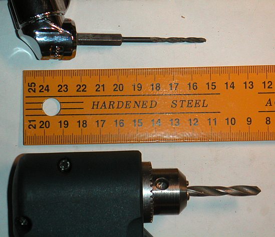

Кстати, вот фоту сделал, чтобы оценить габариты подлезания:

2n-p-n
верхняя не от АЕГ часом?

2Pitbul Атлас. Так что, наверное, она и есть ;)
