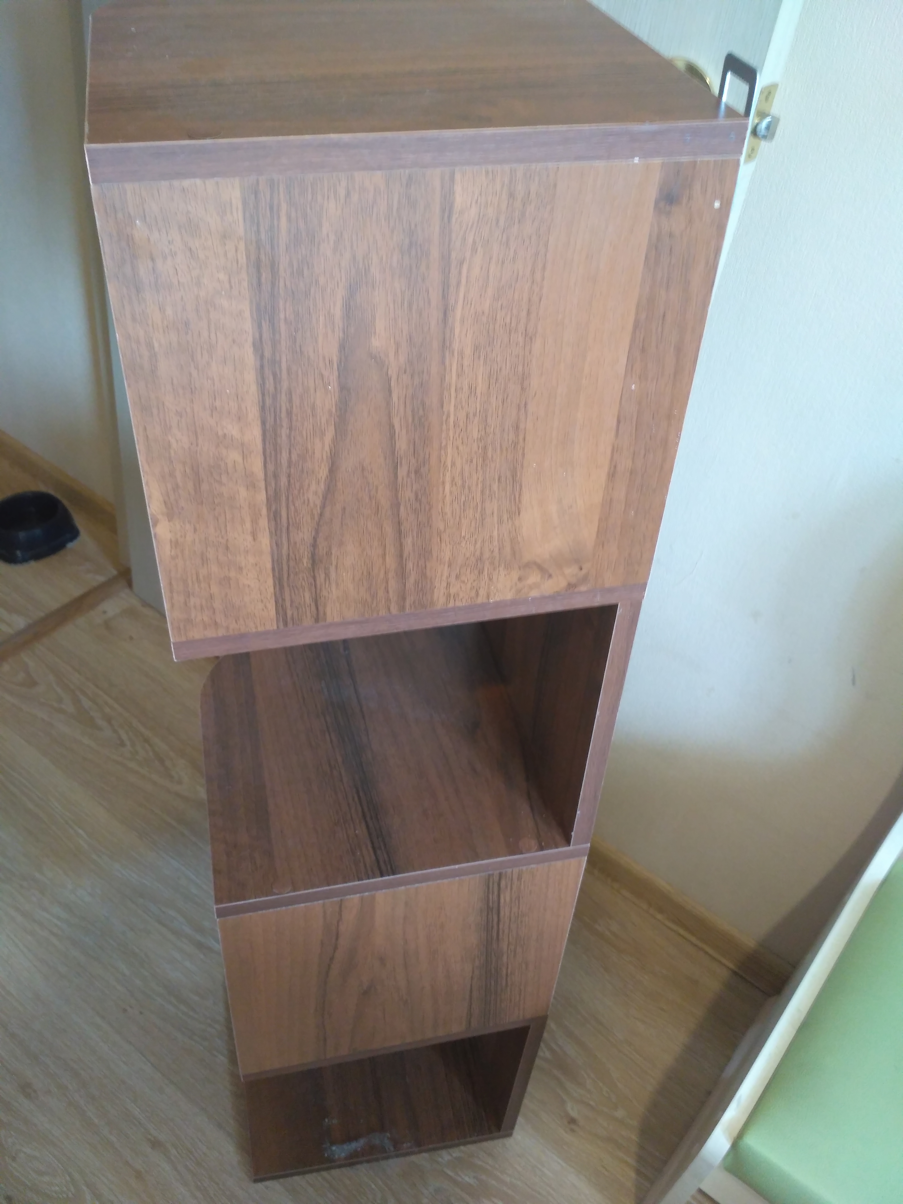

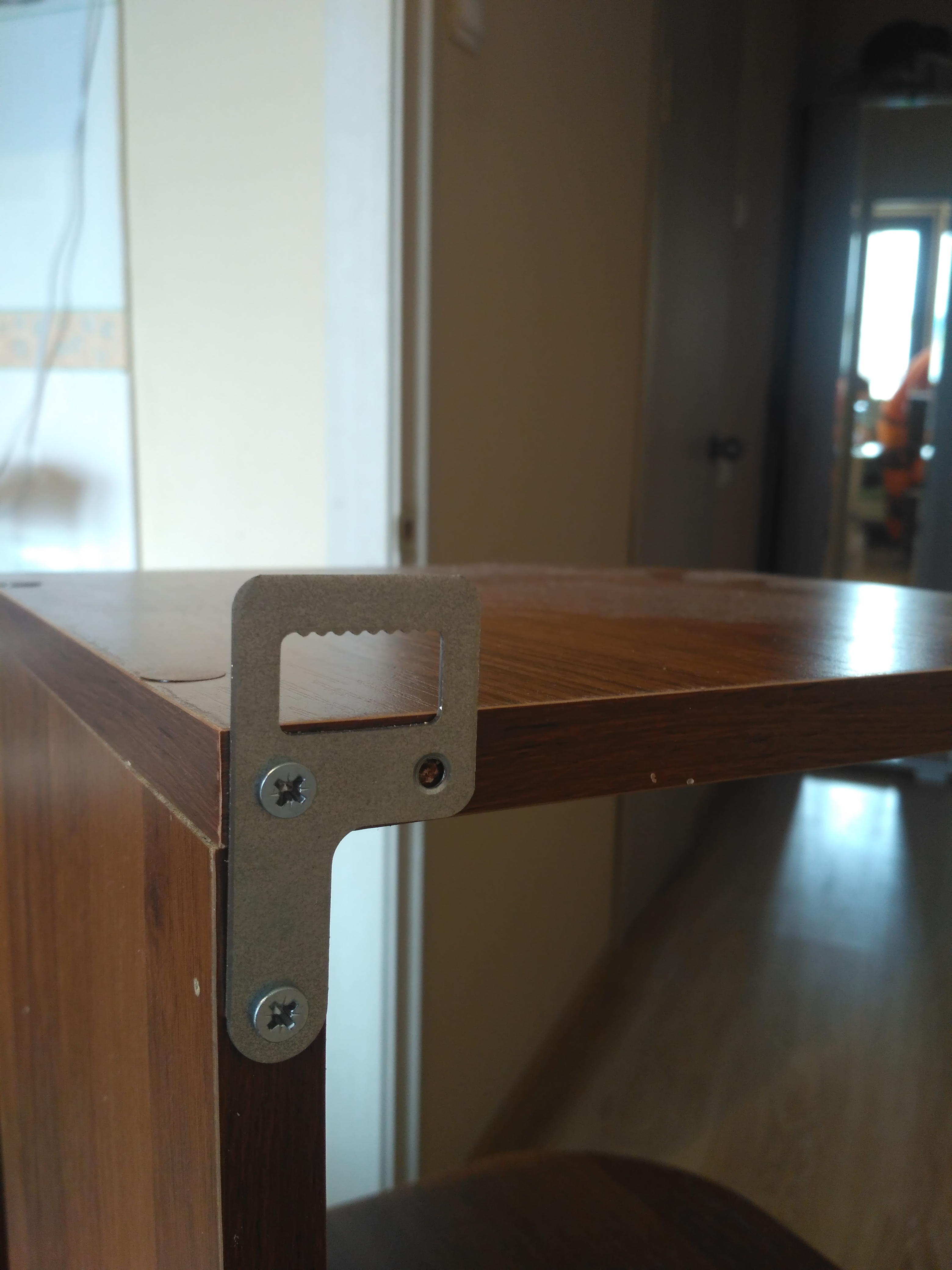

Здравствуйте. Я совсем новичок в ремонте. Подскажите, пожалуйста, на какие крепления можно повесить полку, на которой такие петли? Чувствую что обычный шуруп тут будет ненадёжен, нужно что-то специфическое в стену вогнать. На фото общий вид полки и отдельно - петля.

Polycarp, Любой саморез стальной или оцинкованный. Не чёрные, у них легко срезается шляпка. При такой нагрузке как у вас толщина 4мм Какая основа, стена? Из чего? Здесь ещё дюбель или анкер необходимо правильный подобрать.

Уши открутить и выкинуть.
Купить "уголок мебельный металлический с пластиковой накладкой". Прикрутить внутрь полки одной стороной к боковой стенке, другой к стене.

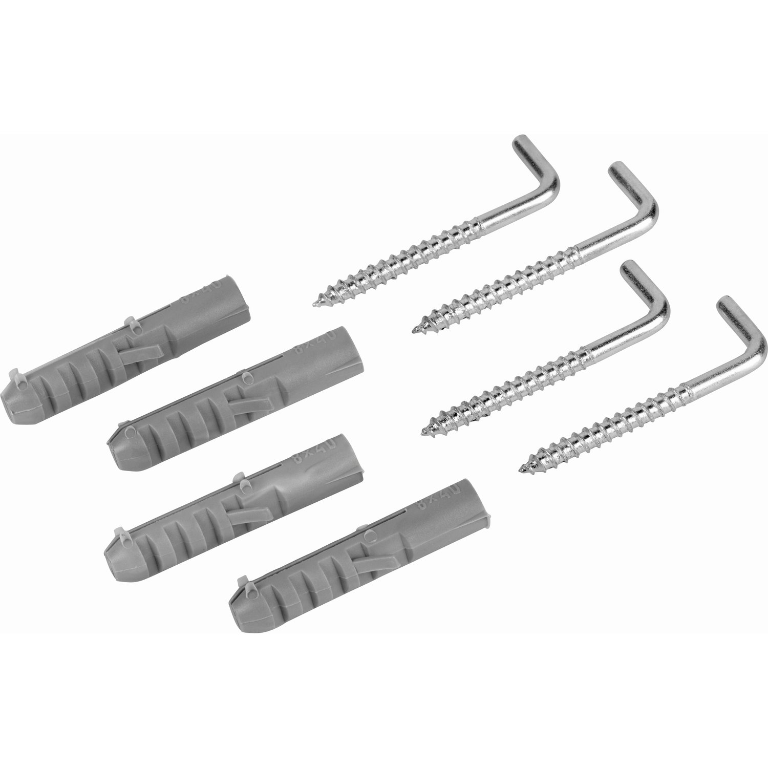

Лучше уж костыль, если речь о надёжности:
Polycarp написал: На фото общий вид полки
На фото конструкция плохая, собрана с нагрузкой на вырыв креплений секций. Тут бы каждый этаж крепить и возможно снизу так же поддержку обеспечить, что бы нижняя часть не оказалась на полу, если туда будет что-то тяжёлое укладываться.

ser000, конструкция ужасная! Но я думаю закрепить две верхние горизонтали уголками, как выше советовали, по два на каждую – к разным стенам. Остальные пусть так висят, нагрузка будет небольшая, чисто декоративная функция .

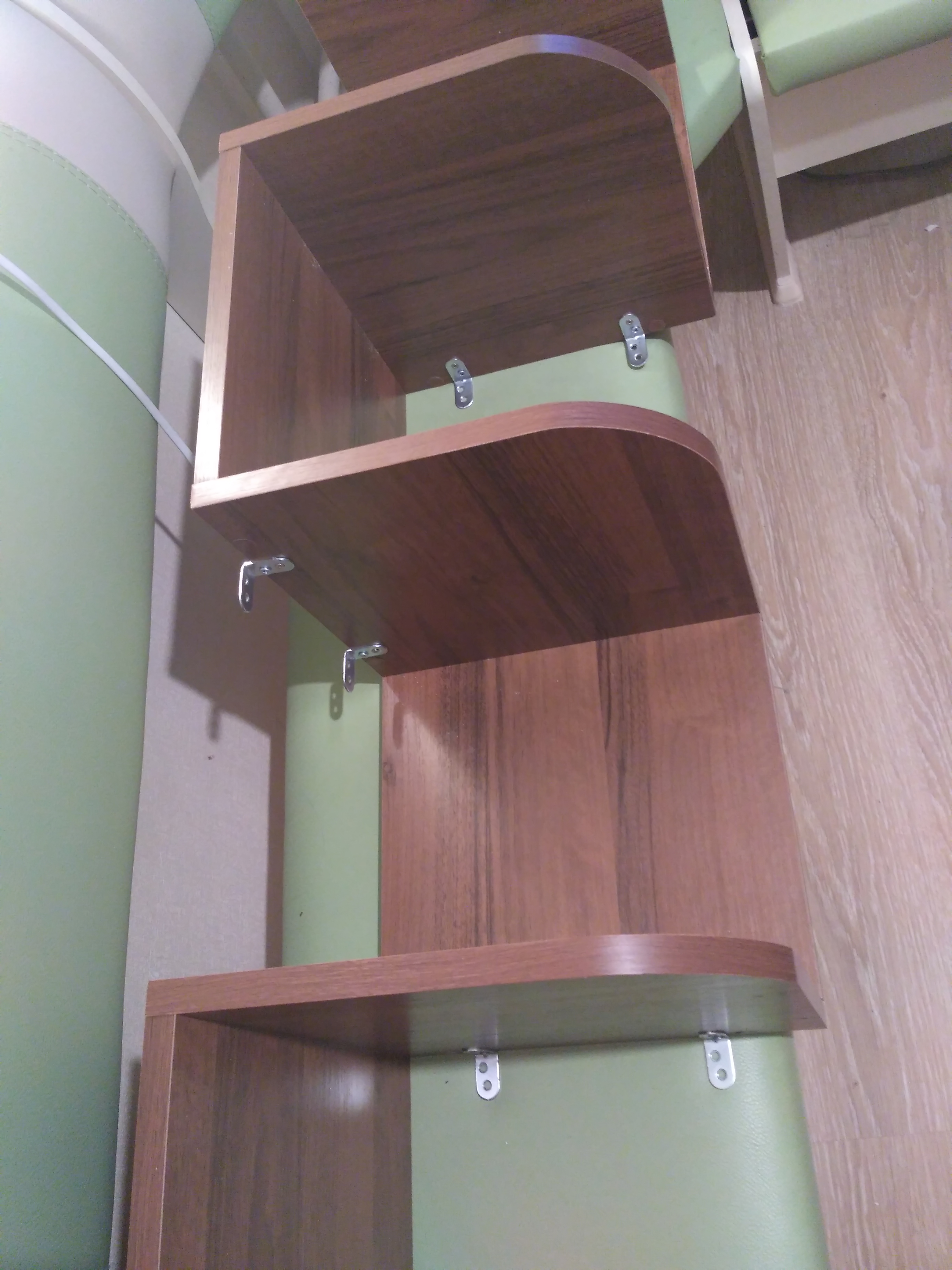

Всем спасибо за советы! Вышло не очень эстетично, зато надёжно.

Polycarp написал: Вышло не очень эстетично
Взяли бы уголки с пластиковыми нахобучками на два рубля дороже - было бы эстетично.

strider1978 написал: Взяли бы уголки с пластиковыми нахобучками на два рубля дороже - было бы эстетично.
Polycarp написал: Вышло не очень эстетично, зато надёжно.
Уголки лишние. Надо было прямо через стенки к стене крепиться и поверх вкрученного в цвет полок заглушку или наклейку.
