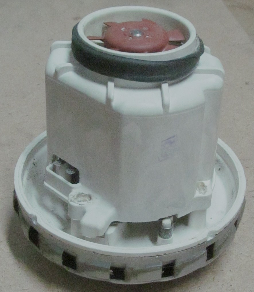

Здравствуйте господа! Имея большое желание сделать пылесос циклонного типа для предстоящего ремонта и прочего моего рукоблудства, столкнулся я с проблемой выбора двигателя-турбины. В промышленных и строительных пылесосах стоят агрегаты с бОльшим размером турбины, чем в бытовых. И совершенно понятно, что строительному пылесосу приходится засасывать что попало и долговременно, поэтому у агрегатов для них независимый обдув в отличие от бытовых, где обдувается двигатель тем, что всосал и протянул через фильтр. Но у бытовых двигателей потребляемая мощность 1400-2200 ВА, а у строительных 1000-1200 ВА. Совершенно непонятно, как такое может быть?! И что, всё таки, брать?

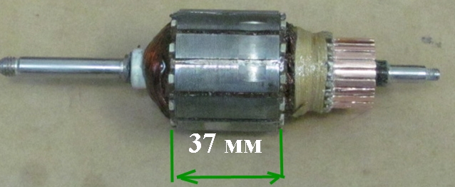

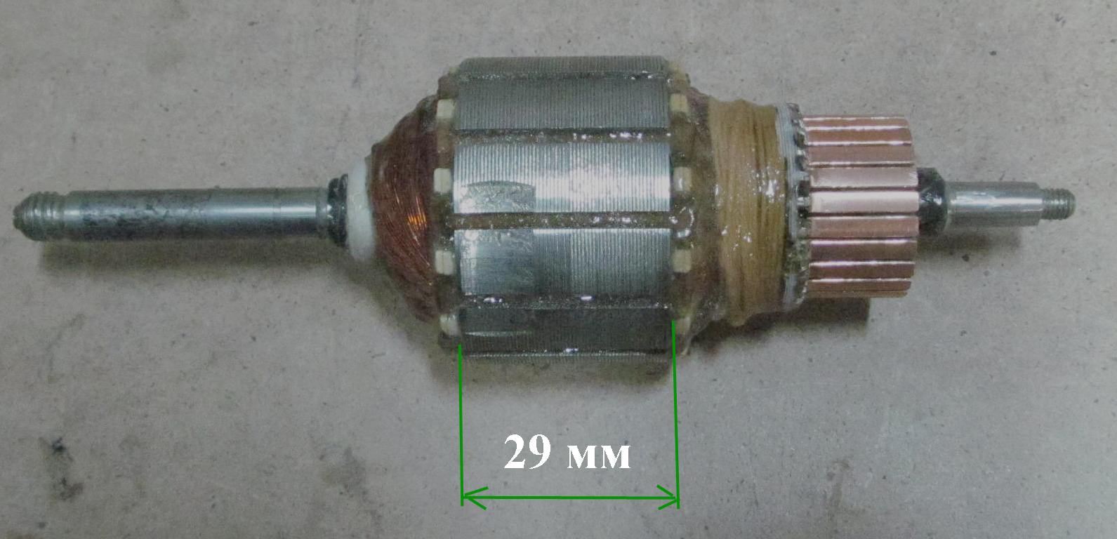

В подавляющем большинстве все проще. Например: Двигатель стоящий в Томасе, и в в некоторый строительный пылесосах как по внешнему виду так и по размерам нисколько не отличаются Но число витков в якоре двигателя стоящего в строительном пылесосе на 25% больше. (Сечение провода, схема намотки ..... совпадают).
Или другой вариант: Производитель один схемы обмоток одинаковы крыльчатки то же. Число витков и диаметр провода одинаков. А пакет железа (длинна) отличаются. Якорь от Самсунга с аквафильтром. И от промышленного пылесоса.
