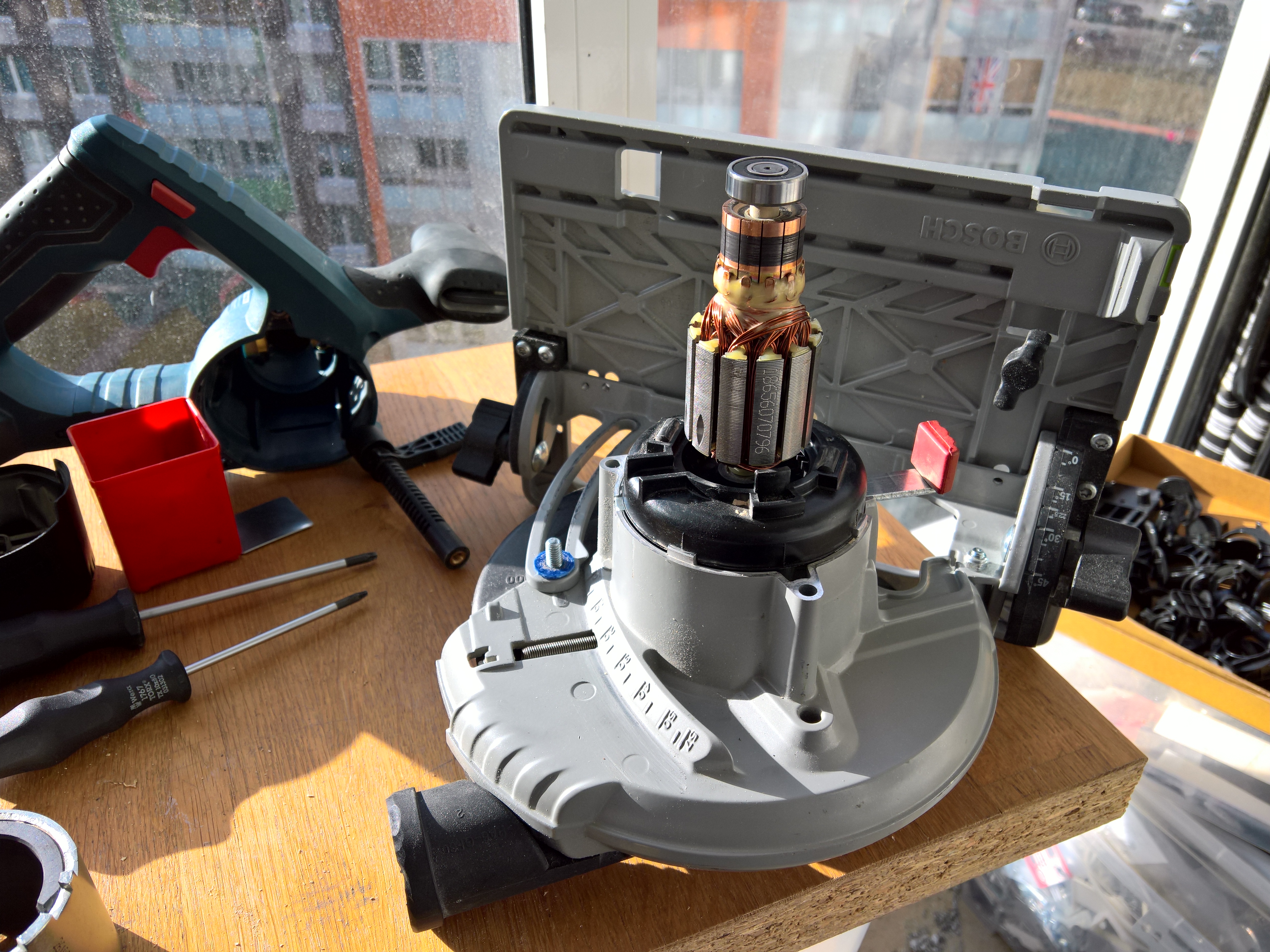

Вячеслав И. написал: Разбираешь,смотришь модель движка,идёшь на сайт к китайцам и покупаешь движок.., всё.
Не все так просто :nо:

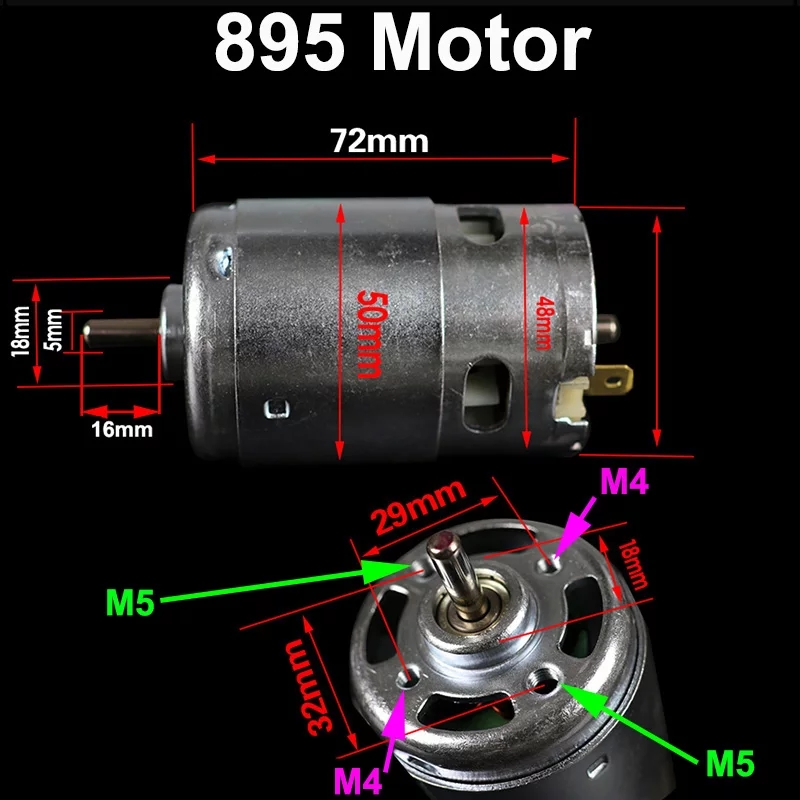

Вячеслав И.
Вячеслав И.
Регистрация: 26.07.2012
Солнечногорск
Сообщений: 4286
26.04.2020 в 16:04:43
Vadim63 написал:
Vadim63, ну и в чем проблема? Если диам.вала 5мм. и передача зубчатая съёмная,то невижу проблем. А с бубном вокруг движка плясать и на звёзды глядеть - не моё. Да,ещё учесть крепёжные винты как расстояние так и диаметр.
tripleup
tripleup
Регистрация: 24.01.2018
Сообщений: 154
26.04.2020 в 16:30:26
Вячеслав И.,
Вячеслав И. написал: сли диам.вала 5мм. и передача зубчатая съёмная,то невижу проблем
диаметр вала там не 5мм и на изображении видно что вал ротора имеет зубчатую передачу, вал тоже снять? Это не 18В мотор, а 24В.
Вячеслав И.
Вячеслав И.
Солнечногорск
Сообщений: 4286
26.04.2020 в 16:59:31
tripleup,
Эти моторы до 24вольт. По-моему есть валы и 5,5-6мм. Я ведь написал что недавно свою ремонтировал и поставил движок чуть мощнее,смотрел на диаметр,длину,винты крепёжные и диаметр вала. Зубчатая передача съёмная на моей пиле.
tripleup
tripleup
Сообщений: 154
26.04.2020 в 17:30:58
Вячеслав И., Чел, да это вообще совершенно другая конструкция привода, это мотор от шуруповерта, в GKS18 стоит настоящий серьезный ротор, с тяжелым статором, это совсем не то...
