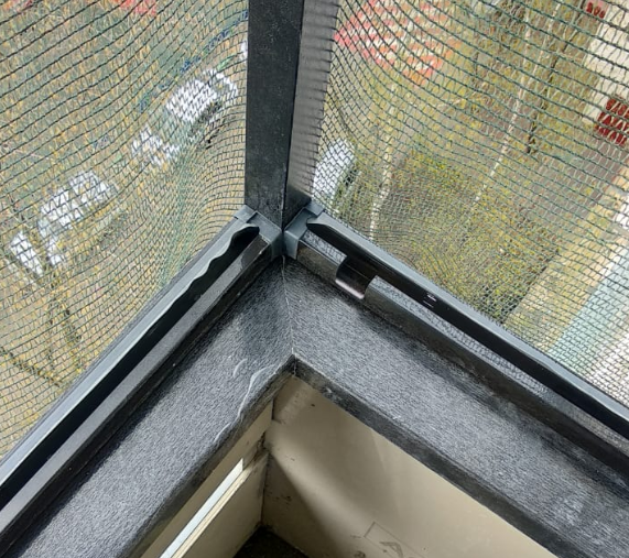

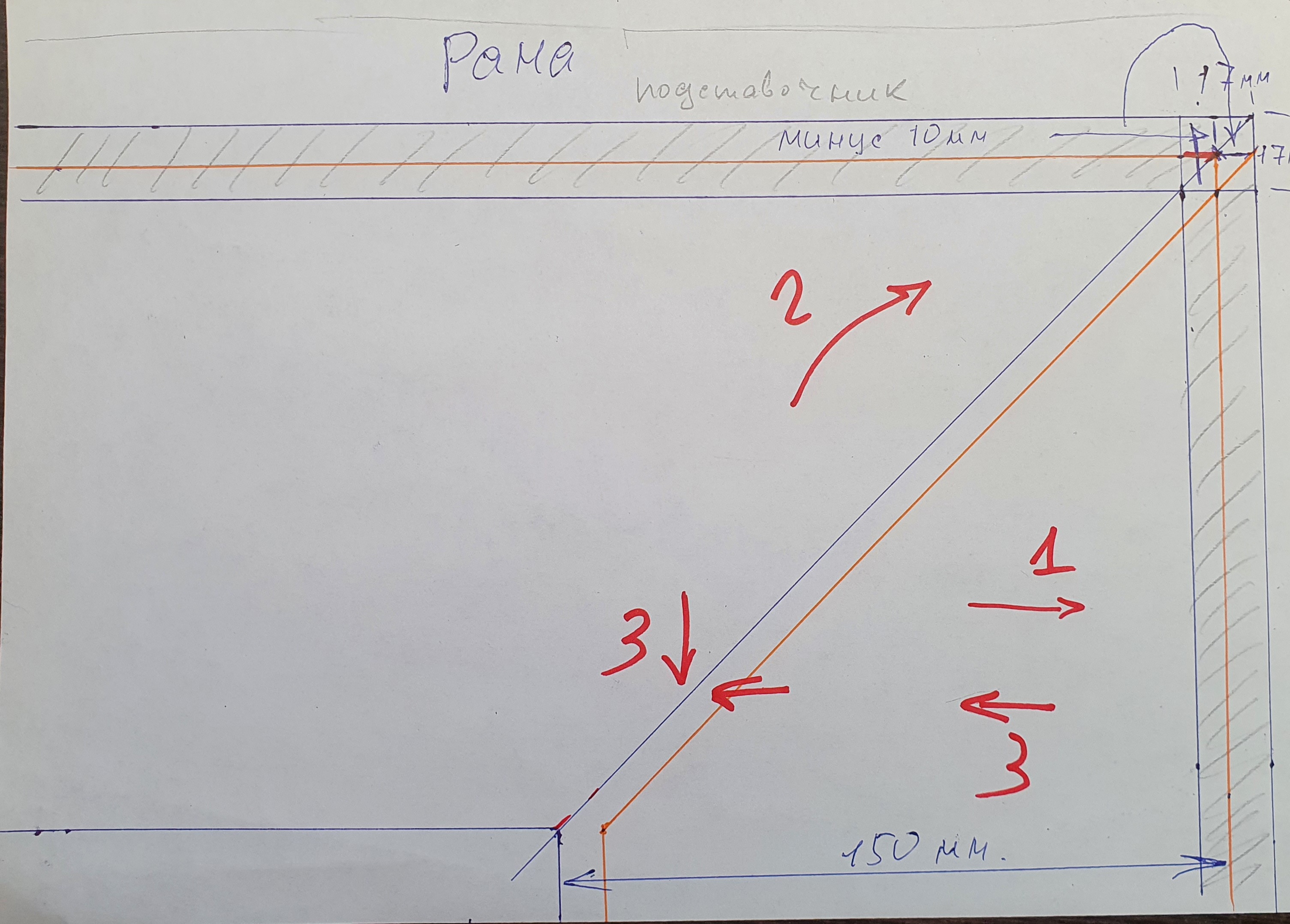

Не поверите. Мне и сейчас - чтобы свести ОДИН "угол" подоконника - порой приходится тратить до 3-5 часов времени. Да, лет так 15-16 назад я узнал про "стыковочные" профили для пластиковых подоконников. да и с композитными или деревянными - сейчас ситуация попроще. А, тогда - вот прям как позавчера.
Ламинированный подоконник. Цвет профилей - RAL 8022. Ламинация - так-же, из самых "чёрных" вариантов - Чёрно-коричневая. Шуметь на объекте НИЗЗЯ. (Собякинский штраф в сто тыщщ - брэд сиф оф кэббл). Может и неправда, но желающих испытывать на своей шкуре (на своём кармане) - мало. От слова НЕТ. Вот и сидели с 11 и до 17 часов. Мелкозубой ножовочкой PIRANHA от GROSS - аккуратно "свели" рез, нулёвочкой подогнали стык. (Защитную плёнку пока не снимали, посему - и на фото не видно, что подоконник прямо-под углом является продолжением самого себя.) Получилось чудненько. Перед сдачей остекления - планируется стык залить космофеном и корректирующим карандашом скрыть мельчайшие недочёты-задиры-сколы. Ежели таковые проявятся после снятия плёнки. И, несмотря на "ГЕМОРРОЙ" - результат того стоит.
