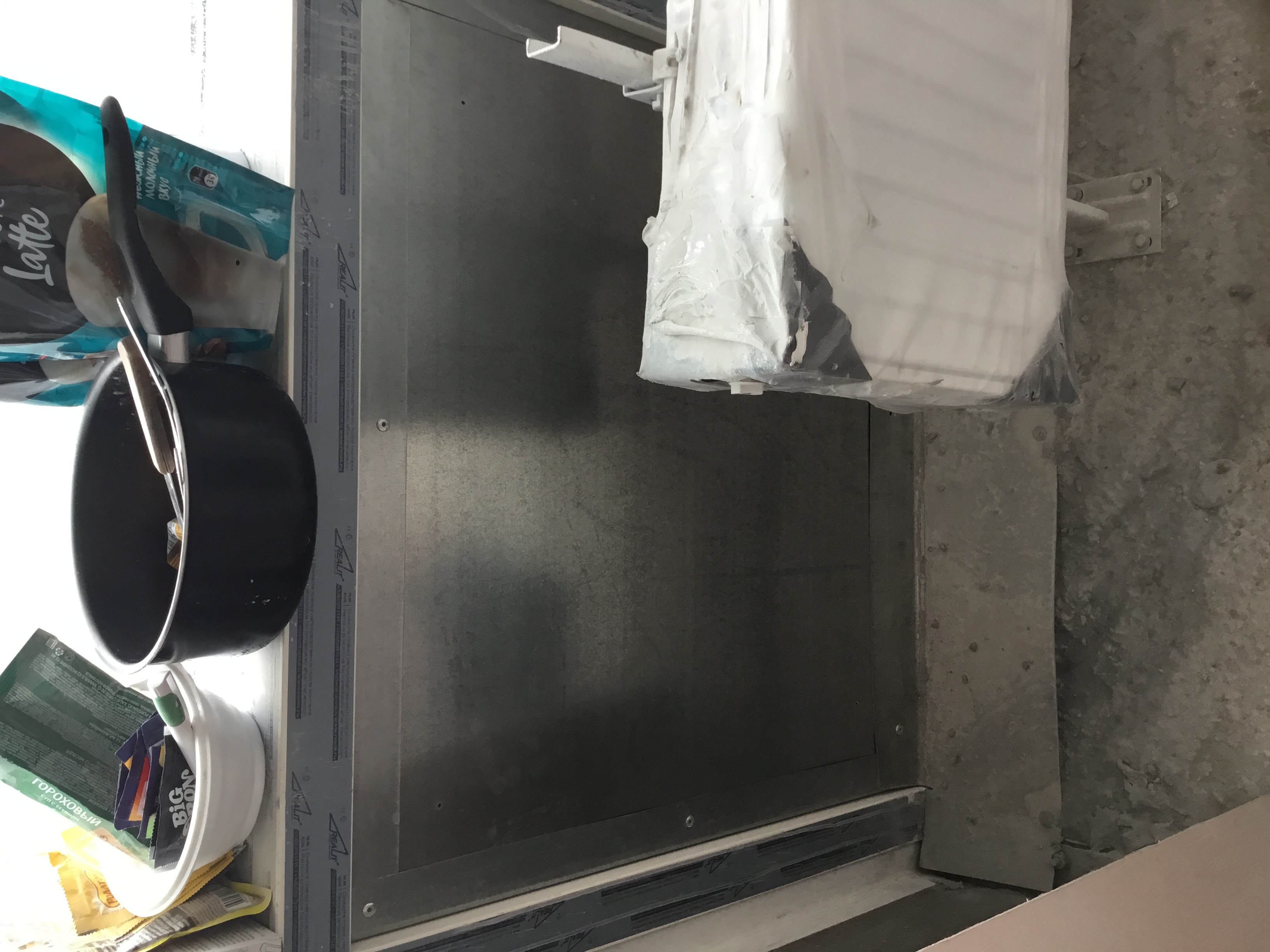

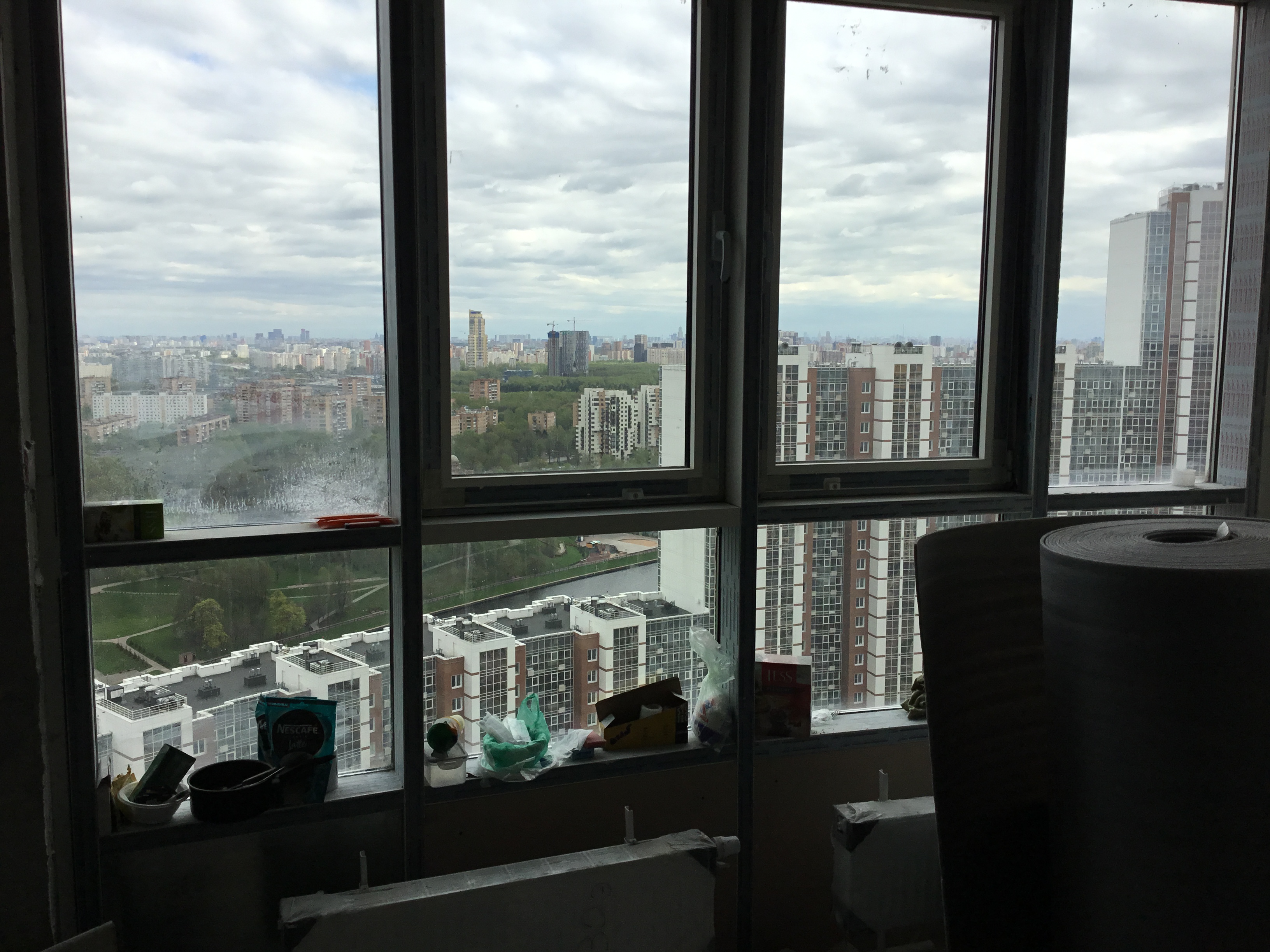

Доброго времени суток! В квартире панорамное остекление. Нижняя и верхняя часть витража зашита гипсокартоном. Снял один участок - под ним металл на клепках. Кто-нибудь сталкивался с подобной конструкцией? Хочу снять гипсокартон, чтобы остекление было действительно панорамным. В нижней части, видимо, нужно будет монтировать профиль - сейчас нет стяжки, а она будет на 13 см выше чернового пола, что на фото. Отопление собираюсь утопить в стяжку. Помогите разобраться с конструкцией ). Почему она зашита металлом? Что ещё может быть под ним? Минвата?

Там скорее всего установлен алюкабонд. Устанавливается снаружи. Как вы собираетесь его вытаскивать???

Знаю, что несколько соседей открыли эти витражи. Но им делали мастера, которых уже нет на объекте. Снаружи то, что изнутри закрыто металлом, представляет собой обычное витражное остекление.

Да, снаружи стекло. Изнутри сначала лист гипсокартона, потом оцинковка, а потом хз что. Пытаюсь понять, что это за пирог, в чем его функционал.

Washer2005,в принципе понятно, разбирается этот пирог изнутри.

Washer2005, Вы же видите, батареи стоят, экран закрывает.

Хочу установить батареи, утапливаемые в пол. Вопрос, как заливать пол с таким фасадом? Как я понимаю, убрав всю конструкцию, я упрусь в стеклопакет, причём где-то в его середине. Окно идёт вниз, к соседу. То есть половина его у меня внизу, половина у соседа ниже этажом. У него это соответственно верх. Установка поперечного алюминиевого профиля на уровне чернового пола?

Взять в УК проект остекления и посмотреть как сделано. Часто подобная проблема решается альпинистом снаружи. Снимается внешнее стекло. Убирается снаружи экран. На его место ставят закаленное стекло. Ставят на место внешнее стекло. Можно конечно курочить изнутри. Но так можно изуродовать профиль и тп. В Петербурге подобную работу делали по цене порядка 30 000р замена этих экранов(3 экрана на одном балконе) на стекло методом промышленного альпинизма. С пролучением разрешения от УК,проект замены и тп.
