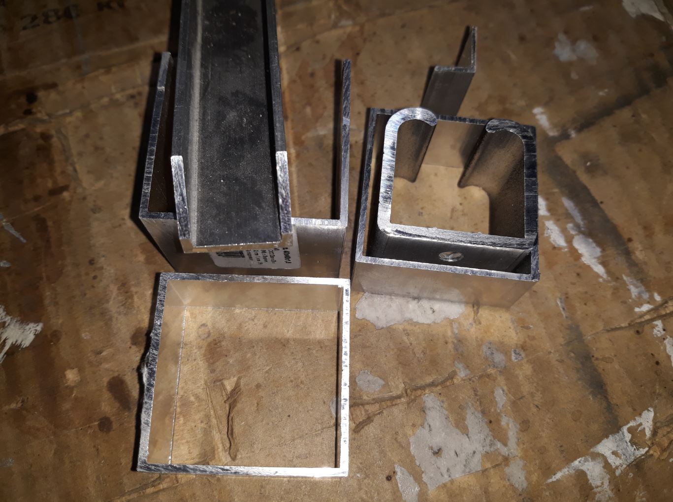

Пиветствую! Стоит задача приобрести пилу для каждодневного использования. Нарезка алюминиевого профиля различных размеров, в том числе и радиаторного профиля. размеры профиля от 20х20 до 100х100 толщина от 1 до 6мм рез нужен аккуратный, с минимальной толщиной
что можете посоветовать? пила/диск
