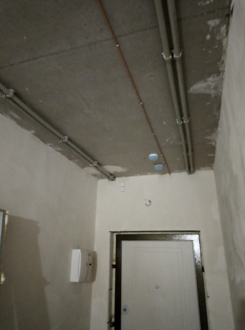

Здравствуйте!
Хочу полностью переделать электрику в новостройке. Можно ли делать разводку электрики по потолку если по нему застройщик уже сделал разводку труб отопления? Как проложены трубы видно на фото.

Захарка, можно, по середине между трубами и пожаркой, при пересечении горячих труб скорлупу на трубы наденьте

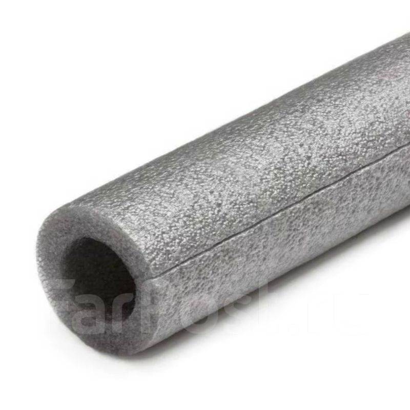

юра Т, просветите меня что такое скорлупа?

Захарка написал: Как проложены трубы видно на фото.
А вы разве их менять полностью не будете? :eek:

Захарка написал: Можно ли делать разводку электрики по потолку если по нему застройщик уже сделал разводку труб отопления?
Можно. Как вариант выполнить разводку электрики из соседней комнаты.
Захарка написал: просветите меня что такое скорлупа
Труба, гофра .... Судя по фото надо бы отопления переделывать, это полярный лис :o

Захарка, самая простая
а так ссылка

serj12, я нет. Но как бы заведено менять всю инженерку от застройщика. Старинный красивый обычай.

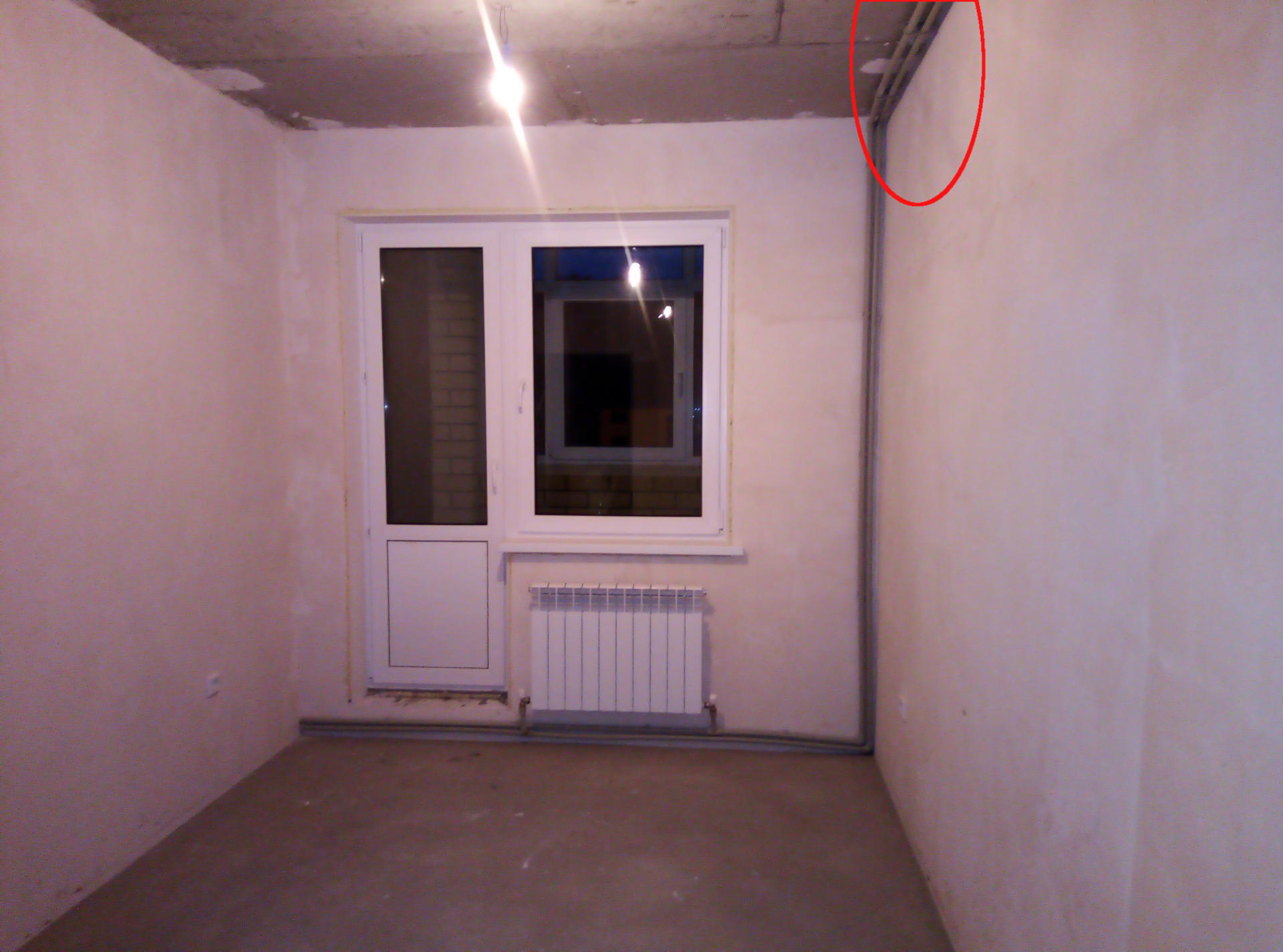

Radio, менять на что? Можно было бы отопление по полу развести, но уже есть стяжка от застройщика штробление которой как я понимаю может плохо кончиться. А на замену стяжки на площади более 80 м2 я финансово не готов.

megrad написал: Можно. Как вариант выполнить разводку электрики из соседней комнаты.
megrad, за стенками соседние квартиры.

Захарка написал: за стенками соседние квартиры.
А на этой стене так необходимы розетки?
