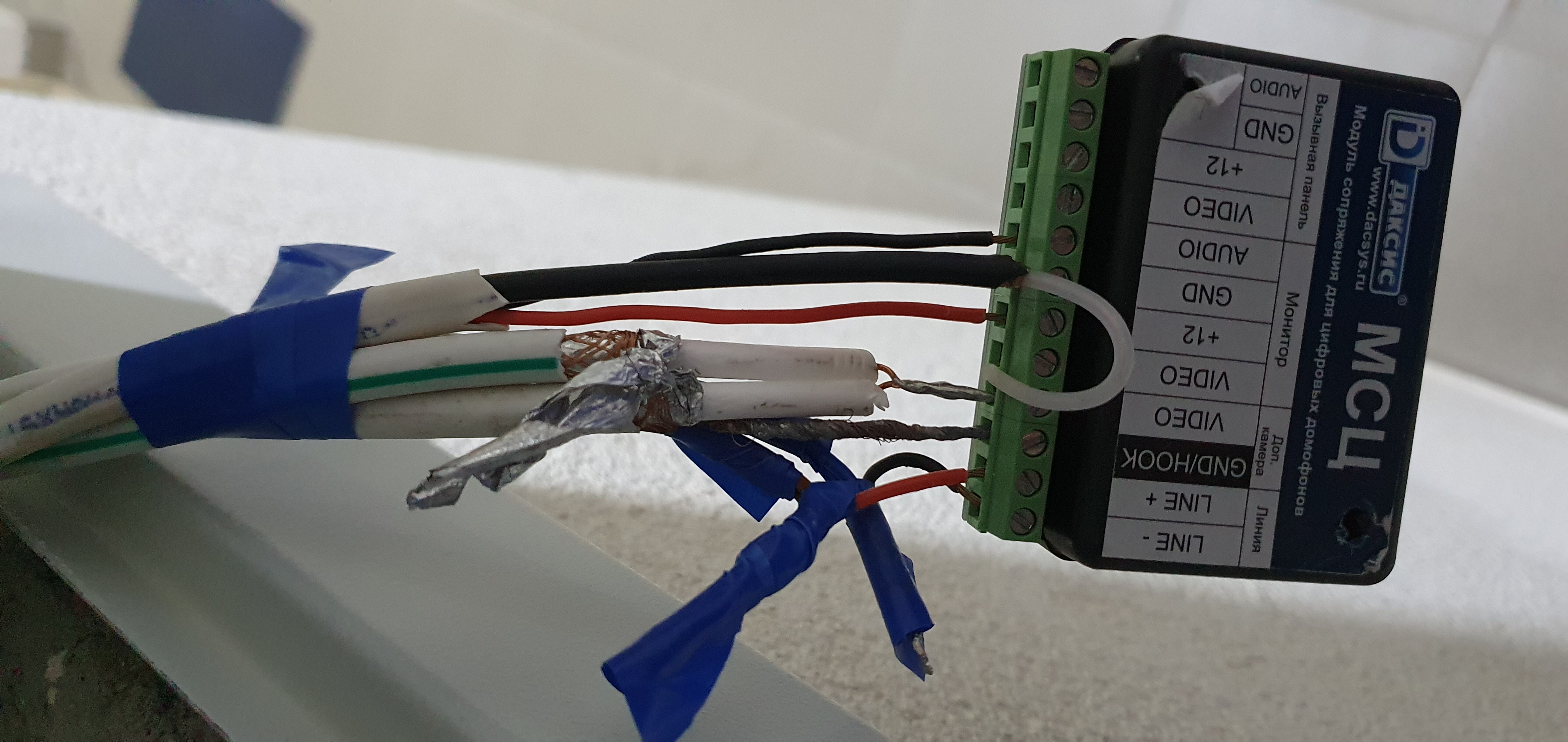

Уважаемые опытные форумчане, молю о помощи, надежда только на вас, т.к. обслуживающая организация на меня забила =( Изначально решил немного сэкономить и сделать всё сам, но сейчас, когда все этапы экспериментов с подключением провалились, пытался вызвонить обслуживающую организацию, но они принимают заявку и, как на зло, забивают =) Купил видеодомофон Slinex (SM-07M White). Купил модуль сопряжения Даксис МСЦ. В парадной установлена вызывная панель Marshal. Как я только не пытался подключать, как только не крутил настроечные крутилки в МСЦ, единственное чего добился - это, после подключения оборудования, при первом звонке всё работает как часы, но все последующие вызовы приходят и ответить на них нет возможности(просто продолжается звонок и на кнопки панель не реагирует).
Вот так всё подключено, все соединения пропаяны, в квартиру, до видеодомофона, кинул кабель КВК-В-2x0,75М:
Этаж 19. Разговаривал с соседом с 25 этажа, из соседней парадной, он сказал что ему мастер ставил ещё какой-то усилитель, но выяснить что это за усилитель не получилось.

Зачем вы два коаксиальных кабеля скрутили и вставили в гнездо "видео для подъездного домофона"? Поддерживает ли ваш монитор режим "HOOK"? В инструкции сказано, что нельзя сразу после первого вызова набирать еще раз номер квартиры, т.к. монитор может не успеть вернуться в исходное положение.

Ruslah, в подъезде видео сигнал идёт по этому коаксиальному кабелю, скрутил чтобы у соседей не пропало видео. HOOK не поддерживается. Заметил ещё такую историю: при первом звонке на МСЦ загорается синий диод и продолжает гореть во время вызова, а в последующие разы он загорается и сразу гаснет.

В панели подъездного домофона должны быть настройки порогов положения абонентской трубки, их можно настраивать индивидуально для каждого абонента. Там же в настройках можно протестировать ваше оборудование на соответствие этим порогам и допускам. Сами вы это не сможете сделать, т.к. нужен мастер-пароль или мастер-ключ, и никто вам его не даст, иначе вы можете отключить весь подъезд от домофона. :) За определенную сумму, вы может уговорите мастера помучиться с сами и то без гарантии, что все получится. Возможно у вас фатальная несовместимость чего-то с чем-то, зайдите на сайты производителей МСЦ, вашего монитора, подъездного домофона, если там есть форум и может вы найдете похожие случаи. Усилитель у соседа скорее всего усилитель видеосигнала, но у вас другая проблема. у вас же видео с подъезда показывает?
