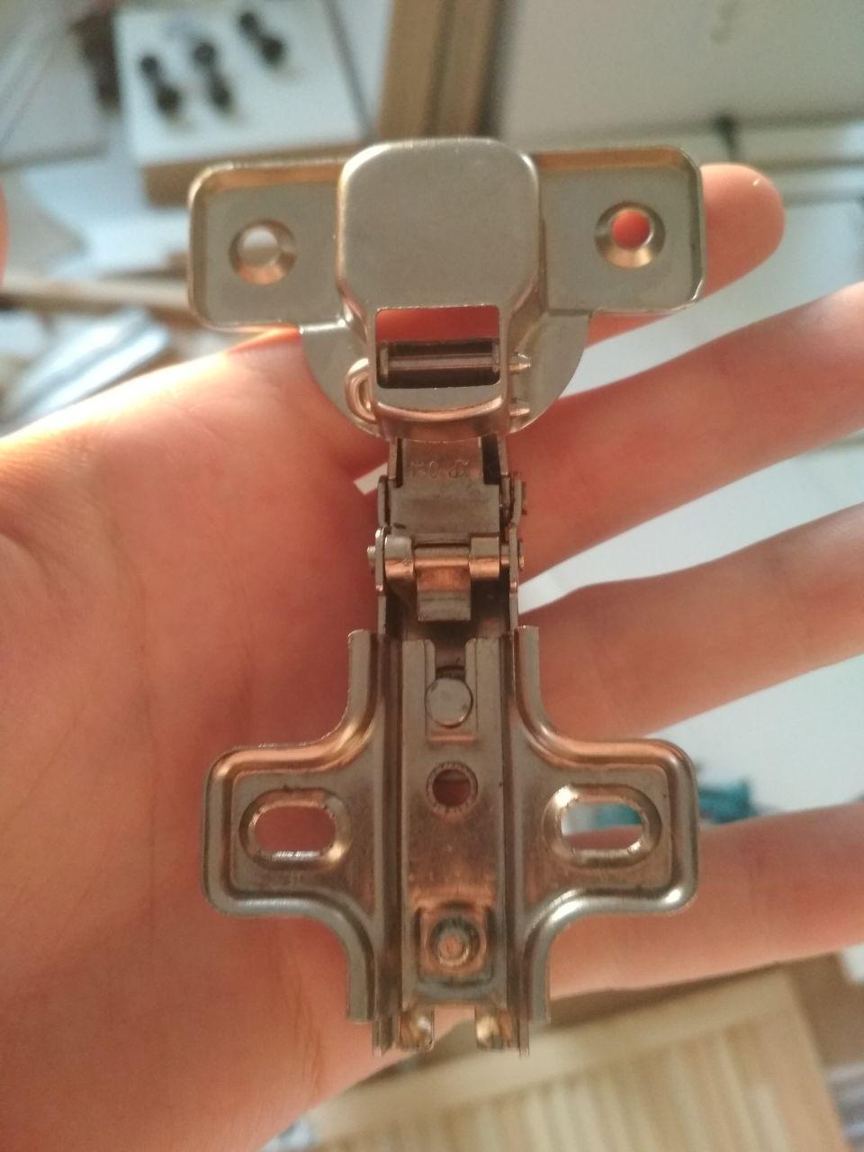

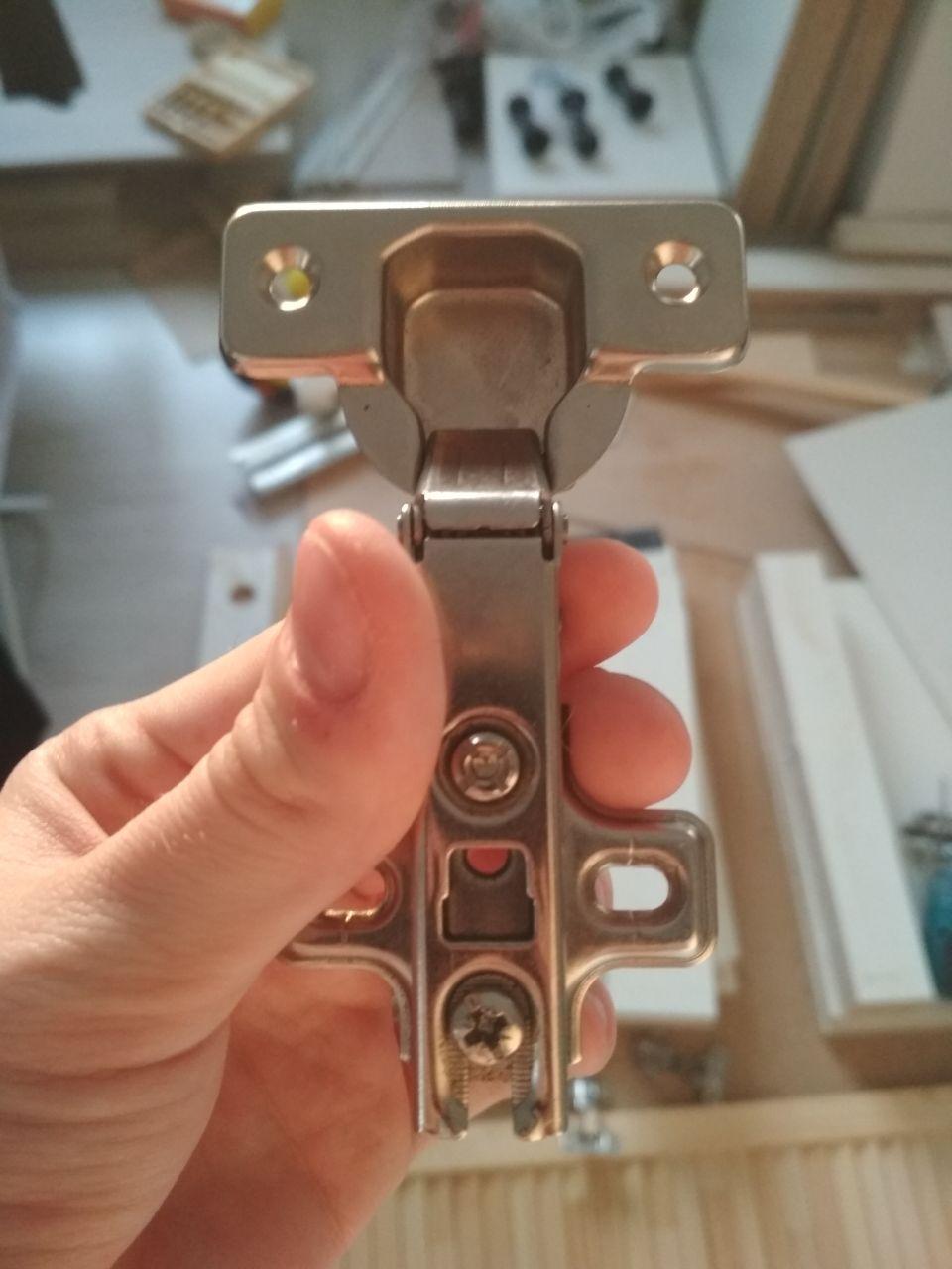

Здравствуйте! Купила жена петлю накладную для фасадов кухни. Самая простая, без доводчиков. Проблема состоит в том, что она не закрывается. Вот я её закрываю, но внутри пружина просто выталкивает её обратно. То есть она всегда в открытом состоянии. Я думал брак, посмотрел все 6 остальных петель, они такие же, то есть либо партия такая, либо это нормально, я вот смотрю на петли в видео да и на другой мебели, они могут иметь два состояния - открытые или закрытые. Может я что-то не понимаю, и она и такая и должна быть? Или что-то с ней надо сделать, или это просто петли не те, подскажите, пожалуйста, я уже всю голову сломал.

Нужны фото или артикул петли.

strider1978, сейчас будет. Петля накладная IG ACTEKC.

Ерунда какая-то. Сдать и купить в другом месте.

Всё, тема не актуальна, нам положили петлю с обратной пружиной, работает она как надо, просто ошибка при сборке заказа. Спасибо за помощь!

Скорее всего, это специальные петли с обратной пружиной. Предназначены они для установки фасадов с системой открывания типа Пуш-ап (Пуш-аут) с магнитным элементом, т.е., без ручек. В полностью закрытом состоянии они удерживаются за счёт магнита. При открывании, нажимаем и отпускаем дверку, за счёт инерции дверка отрывается от магнита, а обратная пружина помогает распахнуть дверцу полностью.
